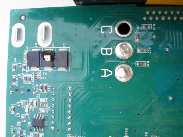

    Esta mañana se me ocurrió ponerme arreglar el cableado de la instalación.
    Posiblemente por una mala conexión se soltó el cable de entrada de la batería, mientras la entrada de los paneles tenia sobre los 130V, inmediatamente escuche el fatídico 'crack' y el Tristar quemado.
    Lo he abierto, y al lado del conector de la batería hay una fila de tres diodos, uno de ellos esta reventado, y lo malo es que entre el conector de batería del regulador y el (-) hay 0 ohms (cortocircuito).
    No parece nada mas quemado, pero el corto es bien presente.
    Dentro del regulador y encajado en los radiadores hay dos cilindros muy grandes (de color negro) a los que van dos cables rojo/negro bastante gordos, entre los cables también hay corto (alguien sabe que clase de componente electrónico puede ser).
    Bueno el caso es que quería intentarlo arreglarlo, el diodo quemado es un BGT 121, el cual no encuentro por ninguna parte.

    Lo ideal sería unas fotos,
    ¿Te refieres entre los conectores (+) y (-) de batería del regulador?
    No tiene por que ser un corto necesariamente.
    Por la descripción, parece que sean los condensadores electrolíticos. Es normal que al medir con un multímetro "veas" corto-circuito. Los condensadores intentan cargarse de la debilísima corriente que proporciona el multímetro. Como son de una gran capacidad, necesitan mucho tiempo para cargarse, chupando toda la corriente, lo que para el multímetro significa cero ohmios, y tu crees que hay corto, pero lo más probable es que no lo haya.
    El BGT121 no aparece por alldatesheet
    Pero ya digo que lo mejor, unas fotos.

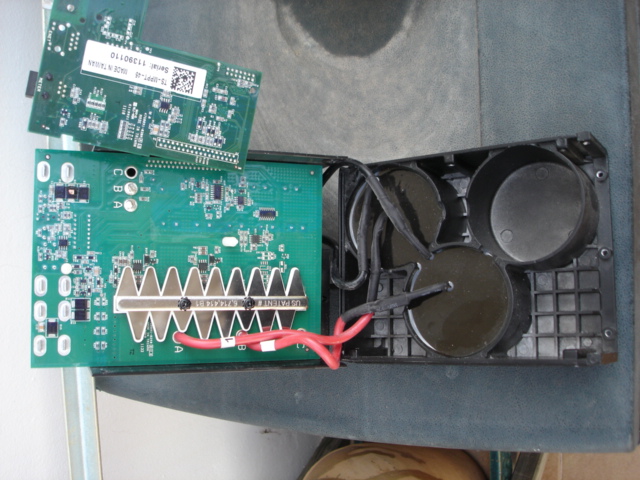

    el corto era total, pero al quitar el diodo se ha solucionado el problema. Al aplicarle 12V a la entrada, hace la secuencia de power on y se queda en rojo (batería baja).
    Tenias razón, los cilindros parecen condensadores electrolíticos, parece que se cargan al aplicarles las puntas del tester.
    Ahora me queda encontrar el diodo ( solo le quedan dos de los tres en paralelo y no me atrevo a enchufarle las placas y quemar los que quedan). No hay forma de encontrar nada con dicha nomenclatura en internet( como 121 BGT aparece algo pero como BGT121 nada). Es un diodo SMT pero ni idea del tipo, voltages y corrientes.

    Pues ahora el que no lo entiende soy yo. Esos cilindros, lo más probable es que sean bobina o trafos de AF inmersas en resina, para que no hagan ruido, sin embargo, no veo los típicos condensadores electrolíticos gordos que suelen llevar los reguladores
    En la foto parece que los 3 diodos vayan en paralelo. Si es así, puedes probar conectando poca potencia FV, 1 par de paneles.

    por el código y cápsula podrían ser diodos TVS o supresores de transitorios, ref. SMCJ78A ( marca littelfuse),
    pero si intentas hacerles una foto ( con macro) muy cerca para ver si sale el logo, podríamos afinar más:
    http://www.littelfuse.com/~/media/el...asheet.pdf.pdf

    Hola, pues midiendo tensiones, tienes otra vez razón, mas bien parecen bobinas.
    Si tiene los 'C' electroliticos, estan por la otra cara.

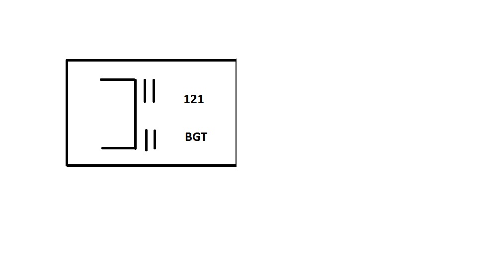

    no hay manera de que salga en una foto lo que hay impreso en el diodo.
    El logo es algo así:
    __
    Podría ser el SMCJ78(C)A (segun dice 'oxid') del fabricante DIODE .
    https://www.jameco.com/Jameco/Produc...DS/1542565.pdf
    en la pagina 4 esta el 'marking information' que se le parece un montón. El 121 podria der año 2011 y el 21 la week y el BGT el marking code (que no se su significado,pues hay muchos y no esta explicado)..

    Pues seguramente sea de esa marca, el 'marking code' es el BGT, que es equivalente a la marca littelfuse, tienen misma referencia segun veo, SMCJ78CA ( es bidireccional ).
    Cada modelo tiene sus 3 letras, en esa lista, básicamente difieren en la tensión en la que actúan, de ahi que haya tantos 'marking code'. Para estar seguro al 100%, comprueba que las medidas coinciden con el plano del datasheet, aunque por la foto parece que es de esa capsula SMC o DO-214 ( de ahi la referencia completa ).

    SMCJ78CA pedido.
    El regulador ya esta funcionando con dos diodos, y con cuatro paneles en series de 2 (72 celdas, 45+45 de Voc)el corto eran los contactos del diodo quemado.
