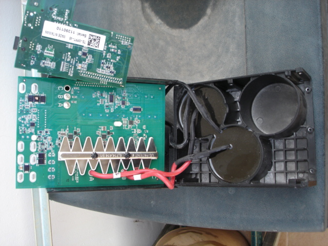

Hola, pues midiendo tensiones, tienes otra vez razón, mas bien parecen bobinas.
Si tiene los 'C' electroliticos, estan por la otra cara.
Archivo adjunto 11552

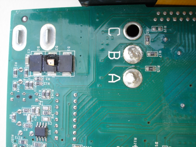

no hay manera de que salga en una foto lo que hay impreso en el diodo.
El logo es algo así:

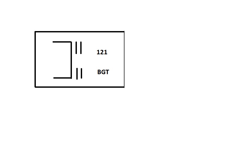

__
Archivo adjunto 11553
Podría ser el SMCJ78(C)A (segun dice 'oxid') del fabricante DIODE .
https://www.jameco.com/Jameco/Produc...DS/1542565.pdf
en la pagina 4 esta el 'marking information' que se le parece un montón. El 121 podria der año 2011 y el 21 la week y el BGT el marking code (que no se su significado,pues hay muchos y no esta explicado)..
