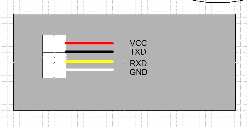

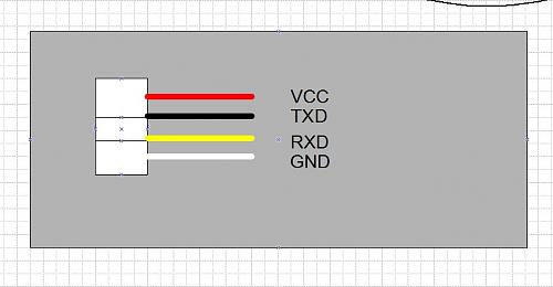

    ok, el cable 2SH :

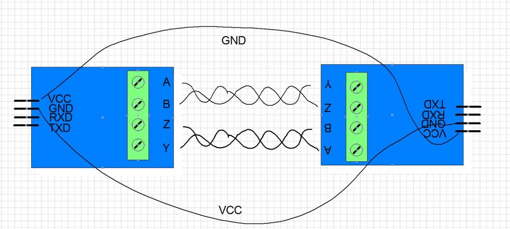

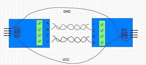

    y como conectar las placas :
    no olvidas de quitar las led's, cojen demasia corriente para un BMV
