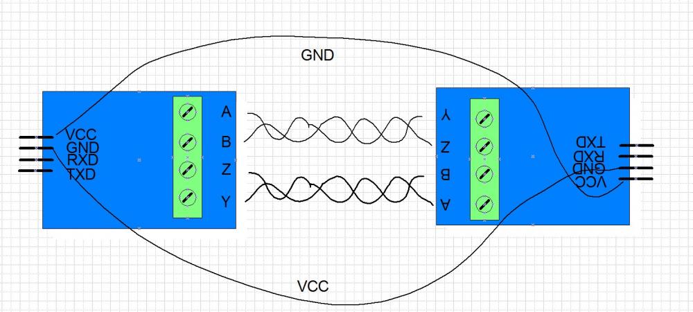

tenia un distancia entra BMV700 y venus gx de mas q 10m. por eso ha construido un convertidor RX TX hasta cable UTP cat5 ,y al final en revez.
utilizado modulos MAX490 aliexpress https://www.aliexpress.com/item/RS42...L-module-board

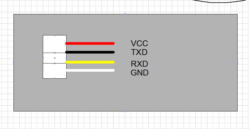

[h=10 SETS Mini Micro JST-PH 2-Pin/3-Pin/4-Pin Connector plug with Wires Cables L:100MM L:150 L:200]1[/h] SH2 connector | | |
1 | GND | blanca |
2 | RXD | amarillo |
3 | TXD | negro |
4 | +5V | rojo |
se puede soldar el cable SH 2 directamente en la placa azul, quitando las 4 pins.
un par de cable se conecta las AB hasta YZ al otra lado, y un par de YZ hasta AB al otro lado (cruzando RX y TX) 2 otras pares se utilizo par dar gnd (tierra) y +5V al lado del receptor, todo sera servido para el 5V del BMV.
funciona perfectamente ..

ok, el cable 2SH :
Archivo adjunto 17504
y como conectar las placas :
Archivo adjunto 17505
no olvidas de quitar las led's, cojen demasia corriente para un BMV
