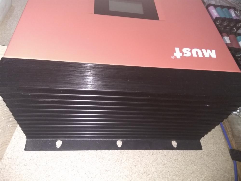

    Tejota tienes razón mi híbrido mete el aire desde abajo hacia arriba, es mas tiene una especie de disipador arriba del todo donde se atornilla a la pared, nose si los tendrán los de voltronic
Nombre: hibrido11.jpg
Visitas: 209
Tamaño: 62,0 KB
    Ese disipador lo lleva el SCC (Solar Charger Controler), es decir, la parte del MPPT. Los Voltronics de antes del 2015 lo llevaban tambien pero los posteriores al 2015 lo metieron dentro (mas pqueño, menos costes) con el consiguiente aumento de temperatura, etc, etc.

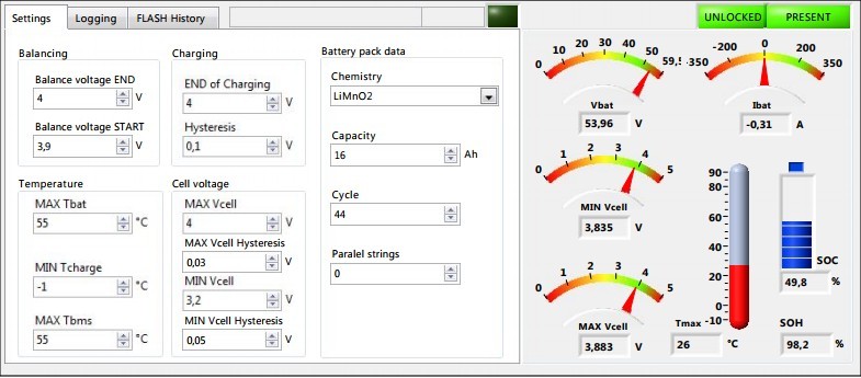

    jmargaix la idea de plomo- litio es buena idea, así te duraran mas las baterías de plomo, voy a mirar lo del saco ignifiugo, yo quiero construir una caseta posiblemente de 1,5 x 2 m fuera de la vivienda únicamente para las baterías, los híbridos y todas las conexiones, mi idea con el pallet es que estuviera abierto por casi todos lados y pueda entrar aire por todas las zonas, incluso estoy pensando en la parte de atrás de mi rack poner un pequeño ventilador cada 2 packs y conectarlos a una fuente de alimentación de ordenador que transforme a 5v o 12v
    Yo he utlizado el BMS de la marca REC, cuesta carillo pero creo que merece la pena, aparte que lo puede monitorizar en un ordenador o en una raspberry, lo tengo configurado ahora mismo asi, aunque deberia subir el voltaje maximo de cada pack a 4,05 o 4,1v

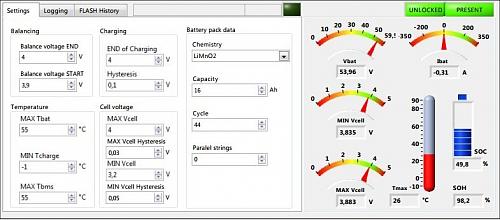

    Sino me equivoco en mis cálculos mis baterías no se van a calentar, tengo 384 baterías en paralelo, si limito las baterías con un fusible de 200A que a 230V serian unos 40A que es lo máximo que me darían los híbridos estaría pasando por cada batería 0,52A, eso trabajando a máxima potencia, es decir con un consumo normal de 15A a 230v por ejemplo serian unos 75A a 48v, por lo que 75/384 = 0,2A, prácticamente las baterías ni lo notarían ya que pueden llegar hasta 3C que serian unos 7,8A

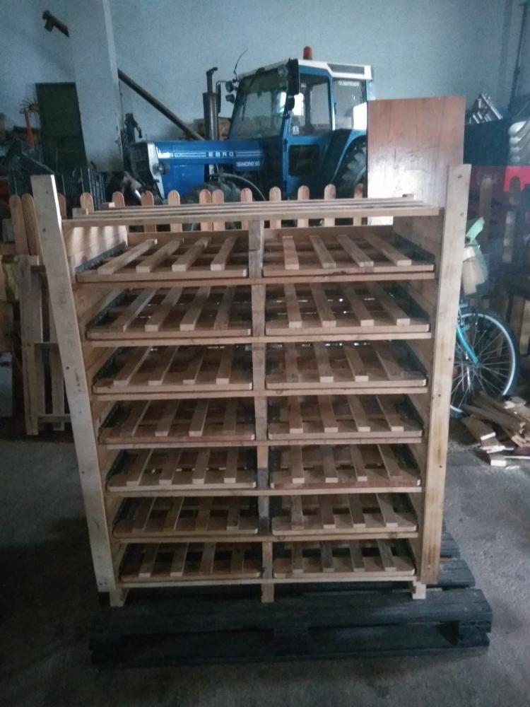

    Buenas de nuevo, he estado bastante liado pero ya tengo echo el rack, ya esta pintado con barniz ignifugo a la espera de secarse..
    El sabado he quedado para comprar 9 paneles mas de 330wp, en total tendre 21, hare una serie de 3 x 4 = 3600Wp ( paneles de 300Wp ) y 3 x 3 = 2970Wp (paneles de 330Wp ), en total tendria 6570Wp, creo que es suficiente para mi instalacion
    Invierno serian = 2.5HSP x 6570Wp = 16425kWh
    Verano serian = 5HSP x 6570Wp = 32850kWh
    ¿Creéis que es suficiente para mi instalación? Tengo espacio para 3 paneles mas de 330w y me lo estoy pensando.. 330wp x 12 = 3960Wp, no se si estara muy forzado el hibrido
    Quería preguntar si alguien ha instalado los paneles directamente sobre el tejado? y que me recomendais para agarrar los paneles Voy a hacer el tejado desde 0, lo que nose es si poner chapa sandwich plana o hacer el tejado con viguetas de rasillones, lo que no quiero es luego haya goteras..

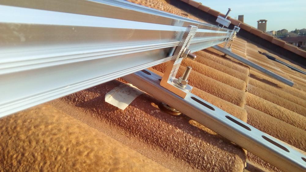

    Hace unos 5 años monté mis placas con ganchos como estos y me han dado un resultado perfecto. Era otra empresa, también alemana, y me los enviaron a España sin problemas
    Ojo, que hay ganchos diferentes, para según que tipo de teja tengas

    También los he visto yo esos ganchos en webs españolas a un precio similar.
    Poniendo en Google "ganchos salvatejas" encuentras varias webs en las que se venden.

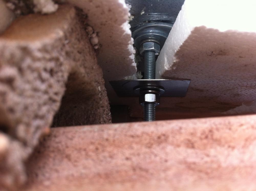

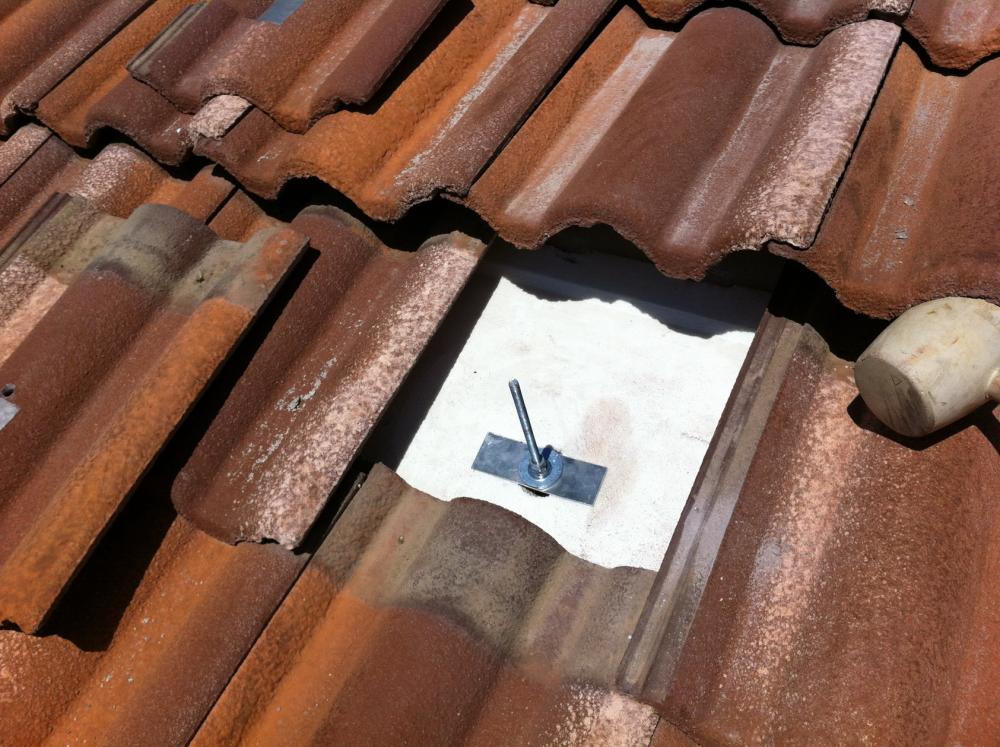

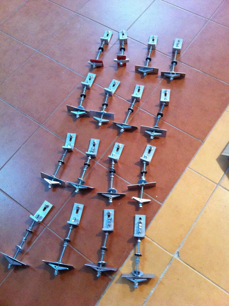

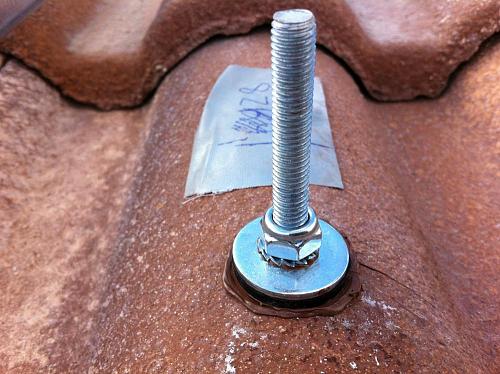

    Me opinion es que puedes perforar tejas tranquilamente. Solo ten en cuenta de hacerlo en la cumpre de éstas, así nunca correrá agua por los agujeros. Yo los terminé con sikaflex y no me han dado ni un solo problema, y eso que he hecho muchos. Ten en cuenta que los agujeros estarán debajo de las placas y muy rara vez le va a dar la lluvia directamente, quizá los de los extremos.
    Yo tengo un tejado con teja, porexpan de 5cm y finalmente la cubierta de chapa. Agujereo todo hasta la chapa e introduzco unas varillas con un sujección tipo "paraguas" para que no salga la varilla hacia fuera y después desde ahí se va apretando todo hacia arriba. Todo en inoxidable M6.
    Pongo unas fotos.
    DIY Powerwall 50kwh en Instalacion Aislada-img_5796.jpgDIY Powerwall 50kwh en Instalacion Aislada-img_5922.jpgDIY Powerwall 50kwh en Instalacion Aislada-img_5935.jpgDIY Powerwall 50kwh en Instalacion Aislada-img_5955.jpgDIY Powerwall 50kwh en Instalacion Aislada-img_20161103_084420.jpg

    Creo que tan bien como lo haces tú, también me atrevería a perforar las tejas ...
