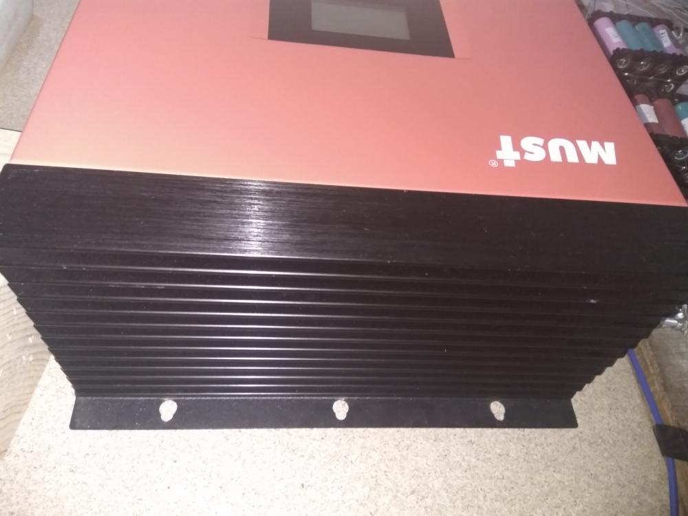

En mis Must de 2014, los ventiladores trabajan como en los Voltronic: Chupan el aire del interior del híbrido y lo expulsan hacia abajo
En las fotos que ha puesto van al reves.... Fijate como la pegatina del ventilador va hacia dentro, luego el aire lo mete adentro. En los tuyos la pegatina del ventilador ira hacia fuera luego el aire lo echa afuera.
Los australianos en una de sus mods del Voltronic lo primero que hicieron fue darles la vuelta a los ventiladores. La refrigeracion del equipo es mucho mas efectiva.
Buenas de nuevo, mmonge efectivamente le pondré un barniz ignífugo,he visto uno del bricomart no se si sera muy bueno.. mi intención es que fuera de madera que no es conductor y no tener problemas
Tejota tienes razón mi híbrido mete el aire desde abajo hacia arriba, es mas tiene una especie de disipador arriba del todo donde se atornilla a la pared, nose si los tendrán los de voltronic
Al venir de diseño de UPS supongo que pensarían en un entorno con aire acondicionado, donde el aire entra fresco.
No es tan facil determinar, para una adecuada refrigeracion, si es mejor impulsar el aire exterior por la parte inferior o por donde forzar su extraccion.
Hace ya algunos años se investigo este tema que se definia como teorias del "chasis frio", dependiendo de la distribucion de los diferentes puntos de emision de calor del equipo y de los puntos de entrada y salida del aire en el mismo.
Sacar el aire caliente por la parte inferior siempre irá en contra de los principios de la fisica "el aire caliente pesa menos que el aire frio", lo interesante en la eleccion de un sistema u otro es que la disposicion de los elementos dentro del equipo se situen de manera que el aire fluya desde los elementos con menor calentamiento hacia los de mayor calentamiento y que estos esten practicamente en la salida del aire al exterior.
Si se introduce aire exterior por la parte inferior, y la distribucion de los puntos calientes esta configurada de abajo a arriba aportaran menos calor a los situados en partes superiores que si se ubican al reves, pues si los radiadores de los elementos de mayor calentamiento se instalan en la parte inferior calentaran a los mas tibios situados por encima de ellos, en este ultimo supuesto, forzar la circulacion del aire de arriba hacia abajo puede ser mejor, pero el ventilador tendra que vencer ademas la tendencia del aire caliente a subir suponiedo mayor actividad y por lo consiguiente mas ruido ... .
Abundando en lo que dice Photon, en salas refrigeradas el aire frio se impulsa en el falso suelo accediendo a los raks o bastidores por el inferior e incluso se colocan rejillas en el suelo en zonas criticas de las salas.
Esto no quiere decir que haya casos, y posiblemente este sea uno, en los que invertir el sentido en el ventilador mejore la situacion, todo sería cuestion de comprobarlo en cada caso.
Había reflexionado precisamente sobre lo que dices, solflitos. Es que estos híbridos de Voltronic llevan una guía de plástico en su interior, que dirige el flujo de aire. Cuando los ventiladores "chupan", sacando el aire del interior, extraen preferentemente el aire de la zona donde se calienta más - y no me parece tan mal. Cuando el híbrido trabaja cerca de su máximo, el aire que expulsa está bien caliente, pero el chassis no se calienta en exceso - o eso es mi impresión
No discuto lo que dicen los foreros australianos, que invirtiendo el sentido de circulación del aire puede mejorar la refrigeración, pero me parece que tal como salen de fábrica también cumplen con su cometido

Lo normal es que cada fabricante haya realizado sus pruebas y teóricamente de una forma u otra los ventiladores deberían cumplir con su objetivo, ahora mismo con la temperatura de mi vivienda es imposible que se caliente el hibrido, aparte que solo lo tengo para pruebas, lo comprobare muy bien este verano cuando a las 16:00h hagan casi 50º, si se alcanza mucha temperatura no descarto buscar un aire acondicionado de segunda mano por si pasa de X temperatura que se active.

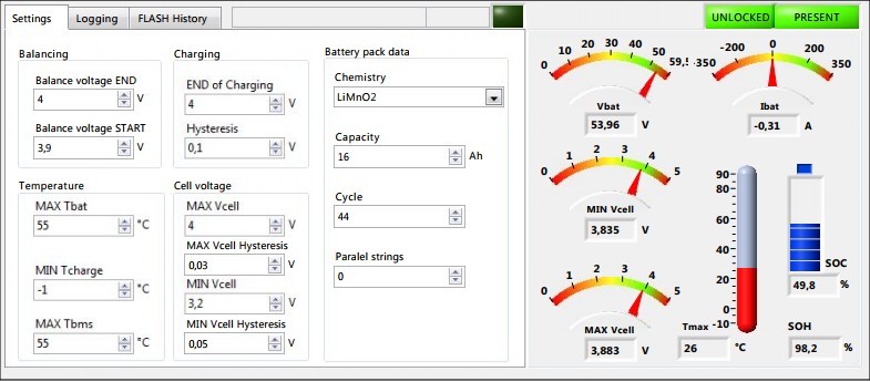

Yo he utlizado el BMS de la marca REC, cuesta carillo pero creo que merece la pena, aparte que lo puede monitorizar en un ordenador o en una raspberry, lo tengo configurado ahora mismo asi, aunque deberia subir el voltaje maximo de cada pack a 4,05 o 4,1v
Sino me equivoco en mis cálculos mis baterías no se van a calentar, tengo 384 baterías en paralelo, si limito las baterías con un fusible de 200A que a 230V serian unos 40A que es lo máximo que me darían los híbridos estaría pasando por cada batería 0,52A, eso trabajando a máxima potencia, es decir con un consumo normal de 15A a 230v por ejemplo serian unos 75A a 48v, por lo que 75/384 = 0,2A, prácticamente las baterías ni lo notarían ya que pueden llegar hasta 3C que serian unos 7,8A

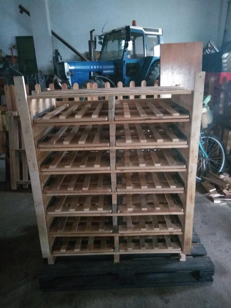

Buenas de nuevo, he estado bastante liado pero ya tengo echo el rack, ya esta pintado con barniz ignifugo a la espera de secarse..

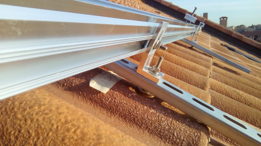

Quería preguntar si alguien ha instalado los paneles directamente sobre el tejado? y que me recomendais para agarrar los paneles Voy a hacer el tejado desde 0, lo que nose es si poner chapa sandwich plana o hacer el tejado con viguetas de rasillones, lo que no quiero es luego haya goteras..

Si vas a hacer el tejado desde cero, te recomiendo usar estos ganchos especiales, que se atornillan debajo de las tejas y salen al exterior para montar la estructura, sin dañar a las tejas. Con estos ganchos, bien montados, no hay ningún riesgo de goteras

También los he visto yo esos ganchos en webs españolas a un precio similar.
Poniendo en Google "ganchos salvatejas" encuentras varias webs en las que se venden.
Yo esos ganchos los hice con el soldador i chatarra, me quedaron bien, no entra agua ni nada

No hombre hay mogollon de esmaltes para forja que duran mogollon de años, i estando detras de los paneles que no les da el agua directo mucho mas. Yo lo hice por el precio que me salieron casi gratis i porque tenia prisa i no queria esperar a que me los mandaran. Esos que se venden los he visto instalados i quedan bastante bien. Al principio tambien baraje la opcion de perforar las tejas pero las juntas con gomas entre entre tornillo i teja no me ofrecia confianza.
ojo que hay tejas difíciles de desmontar como las mías que están llenas de tetones.

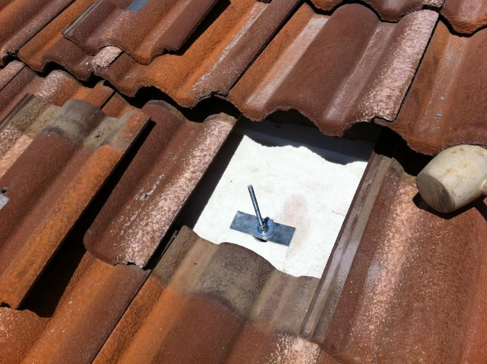

Yo he optado por tornillos , cortaré un cuadrado del lomo de la teja , taladro al forjado con taco y luego lo hormigonó y lo macizo y por ultimo cuando seque el hormigón le doy una brea que he comprado.( a lo mejor me voy a pasar pero quiero que dure hasta que yo estire la pata, tengo 40).
Ya pondré unas fotos en el post de mi instalación

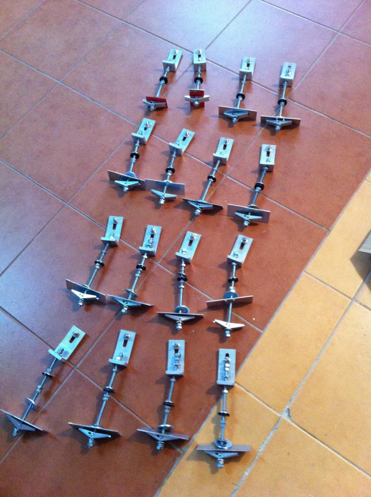

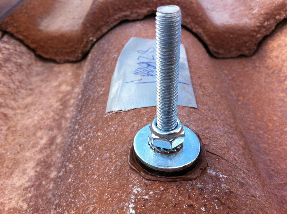

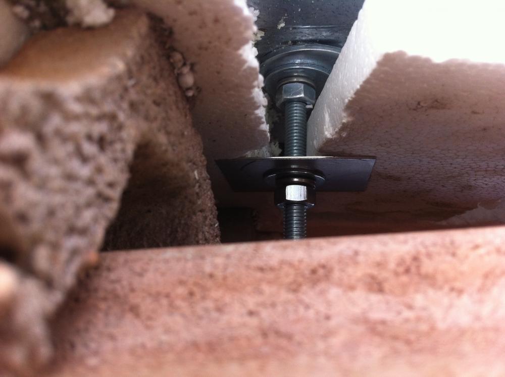

Me opinion es que puedes perforar tejas tranquilamente. Solo ten en cuenta de hacerlo en la cumpre de éstas, así nunca correrá agua por los agujeros. Yo los terminé con sikaflex y no me han dado ni un solo problema, y eso que he hecho muchos. Ten en cuenta que los agujeros estarán debajo de las placas y muy rara vez le va a dar la lluvia directamente, quizá los de los extremos.
Yo tengo un tejado con teja, porexpan de 5cm y finalmente la cubierta de chapa. Agujereo todo hasta la chapa e introduzco unas varillas con un sujección tipo "paraguas" para que no salga la varilla hacia fuera y después desde ahí se va apretando todo hacia arriba. Todo en inoxidable M6.
Pongo unas fotos.
