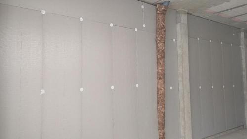

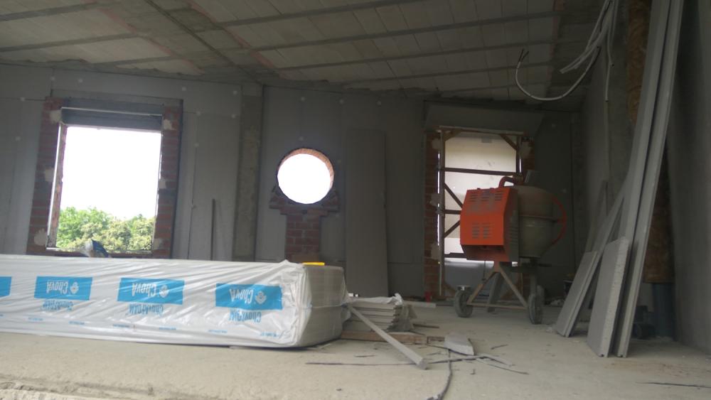

    @ventura777 Busca en google las caracteristicas de tu bateria por ejemplo la panasonic NCR18650B 3400mAh es de 2C
    Ya tengo todas las baterias echas pero tengo el proyecto un poco de lado ahora porque me falta lo mas importante, la vivienda!! No me conecto apenas porque entre el trabajo, busqueda de materiales y la construccion de la vivienda me falta tiempo.. Actualmente estoy en la fase de aislamiento de las paredes exteriores con paneles xps, mi idea es aislar lo maximo posible para tener un menor consumo en calefaccion, adjunto unas fotos

    Buenas noches, ahora mismo tengo parado el proyecto porque estoy dedicado a la construcción de la vivienda, las baterías están terminadas a falta de las conexiones, espero poder conectarlas y probarlas este verano, ire poniendo novedades a medida que vaya probandolas
