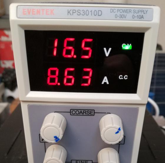

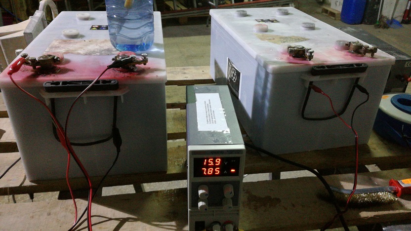

    Este es el resultado despues de muchas horas a 16.5 voltios de carga y la intensidad que ellas mismas han pedido y la fuente ha sido capaz de entregar, y como bien comentasteis, la intensidad ha ido bajando, pero realmente, es que estaban con una densidad muy baja, y han hecho falta muchas "lunas" ja ja.
    3 baterias de las 5 ya estan limpias, con bornes cepillados, y dejo de trabajar con ellas, porque ya tienen 1.30 de densidad.
    Estan listas de nuevo para ser instaladas.
    Adjunto fotografias.
    Deseo, dar las gracias a quien desinteresadamente se toma tu tiempo, se molesta, y comparte altruistamente sus conocimientos en la materia que no son pocos.
    GRACIAS a quien se molestó en responder a mi post.

    Este es el resultado despues de muchas horas a 16.5 voltios ... Adjunto fotografias
    Enhorabuena, jordiet
    La ecualización prolongada con poca intensidad puede ser mano de santo

    Enhorabuena, batería 100% desulfatada. Ahora quedaría hacerle una prueba de descarga para ver capacidad real y recarga, a ver si se mantienen los vasos equilibrados.

    Quisiera confirmar lo que comentó mmonge en su post anterior.
    Se selecciona 16.3V por ejemplo e intensidad al maximo.
    Ocurre que empieza consumiendo:
    9A, bajando a 8.5A, 8A, 7A pero luego el valor de la fuente empieza a cambiar, en vez de bajar, sube lentamente, muy lentamente.
    7.10
    7.11
    7.12
    7.13
    7.14
    7.15
    7.16
    7.17
    7.18
    7.20
    7.21
    7.22
    7.25
    7.27
    7.30
    7.40
    En esto momento, ha subido a 7.50A de carga en solo 20 minutos, lo que interpreto yo tambien que los cristales, ahora si empiezan a disolverse, por lo tanto, la bateria empieza a recuperar su capacidad, y ese es el motivo por el cual, absorbe mas amperios de carga, además de que el densímetro, de forma muy lenta, empieza a indicar mejoría.

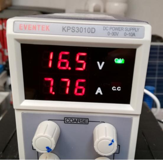

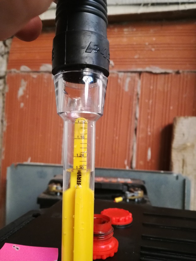

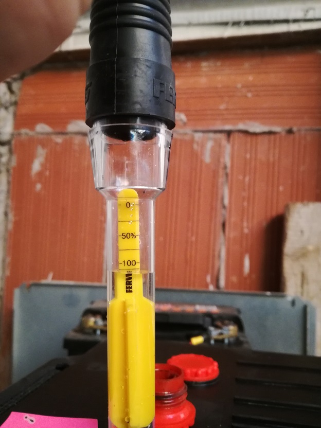

    Sigue subiendo la intensidad.
    Poco a poco, muy lentamente claro está, pero ahora si debe empezar a subir la densidad.
    Muchas horas de fuente para llegar aqui, dias enteros!!!

    ... ahora si debe empezar a subir la densidad
    Mídela, que me parece interesante. En algún momento habrá que finalizar la ecualización. Si la densidad no sube más, basta!
    Es que cuando la densidad ya no sube, es que no hay más cristales de sulfato para disociar - y supongo que el aumento de la intensidad no indica nada bueno, en este caso

    Pues eso tambien lo habia pensado, pero mientras la intensidad suba poco a poco, entiendo que la bateria la va absorbiendo.
    Las 4 baterias que estoy tratando, se instalaron nuevas, al mismo tiempo en la misma instalacion.
    Llevo 2, y si estan a 1.30 de densidad, por lo tanto, aunque no es......decisivo, las otras 2 deberias quedar tambien a 1.30
    Estoy vigilando la fuente, a ver que pasa en unas horas.
    Voy a dejar la bateria que se enfrie, empiezo con otra bateria y otro dia mas, que no hay prisa y tengo varias baterias para ir viendo como se comporta la fuente.

    ... pero mientras la intensidad suba poco a poco, entiendo que la bateria la va absorbiendo
    Sí, pero posiblemente la absorbe dañando a las placas de plomo ...
    Es que la intensidad de 16.5V (2.75V por vaso / celda) se considera excesiva para una batería no sulfatada

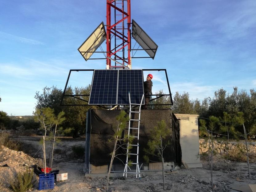

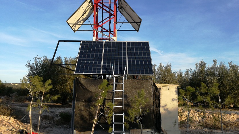

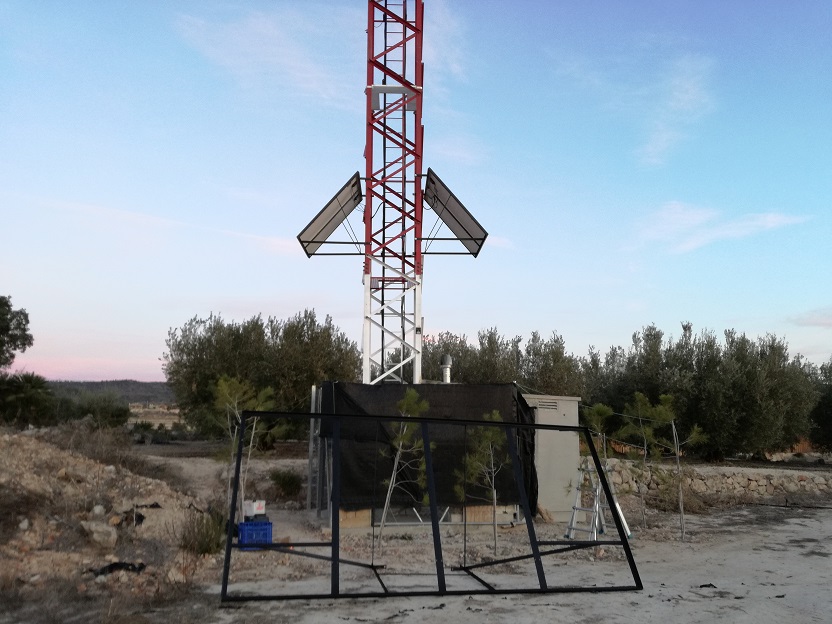

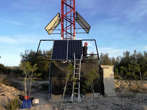

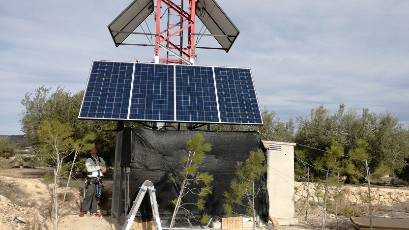

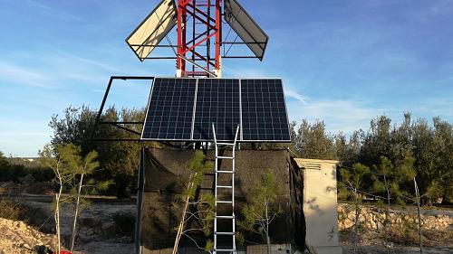

    Haciendo caso al cobarde y a otros usuarios......ahí va!!!! 4 paneles mas!!!!

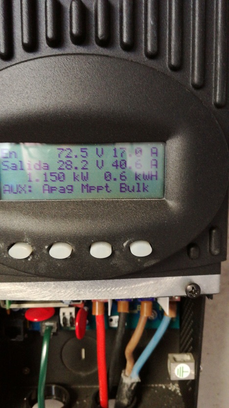

    No teniamos suficiente carga para hacer flotar las baterias.
    Mucho menos para ecualizar.
    Nada mas enchufar los 4 paneles.....la tensión ha subido, los amperios tambien, ha alcanzado casi de inmediato la absorcion.
    Llega a entregar 50 amperos de carga en determinadas horas.
    Creo que soy el unico forero que en vez de tener la instalacion en casa, la tiene sobre una torre, ja ja.

    Ahora deberia funcionar mucho mejor,enhorabona..
    Muy bien hecho, jordiet. Espero que con esto se acaben los problemas
    En verano te sobrará energía ... podrías utilizarla para algo útil o divertido (refrigerar las baterías?)
