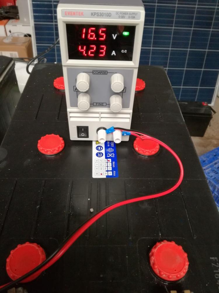

  12. #37
    abr 2009
    1.653
    Predeterminado Re: Falta densidad en baterias Monoblock en serie y en paralelo.
    Falta densidad en baterias Monoblock en serie y en paralelo.-img_20171227_151711.jpg
    Empezamos las ecualizaciones con voltajes superiores a 15v que me da mi fuente de radioaficionado.
    A 15v ya he notado una mejoria, pero cuando pongo 16v.....todavia ecualizan mas.

  16. #41
    abr 2009
    1.653
Nombre: IMG_20171227_151711.jpg
Visitas: 147
Tamaño: 74,6 KB
    Mas vale un "Vidrio" que mil palabras.
    Eso tambien lo habia observado, aunque mi tester es un poco "tacaño" y no me fio y voy a salir, asi que lo dejo a 16v y tiempo al tiempo.
    No tenemos prisa, ya que tenemos vasos desde hace una semana, y claro, entre que son mejores, que son nuevos, y que voy a vigilar la densidad semanalmente.....pues el cambio...ha sido..........bufffff ó más!!!!
    Os seguiré contando.
    Espero este post, le sirva a alguien que busque info sobre ecualizaciones.

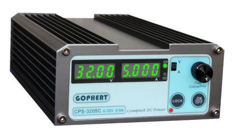

  20. #45
    abr 2009
    1.653
    Exactamente, la fuente es esta:
    https://www.amazon.es/gp/product/B07...?ie=UTF8&psc=1
    Tiene solo 2 bornes.
    El funcionamiento es como dices. En vacio...se ajusta el voltaje, 15v y asi la he dejado hasta mañana.
    Al conectar a la bateria....baja, claro está.
    Al conectar y empezar la carga....desde su potenciometro, se baja a 1.5 amperios de intensidad, y así se queda hasta mañana, ja ja.
    Me imagino, que así se realiza una ecualizacion, con tension un poco alta, y poca intensidad, y muchas muchas horas, y vigilando que no se caliente, aunque a 1 amperio.......... en invierno.......
    4 dias son unas 100horas.
    1 A para una baterias de 250Ah, no creo que le puede hacer daño.
    Un forero lo ponia en practica para intentar recuperar baterias sulfatadas (tension alta y baja coriente, con fuente de noche).
    15v queda dentro del margen admitido por la bateria.(en ecu).
    A las baterias de los hubber, les va a encantar.
    Alguna fuente no es una inversion descabellada si se ahoran visitas y baterias.(y el plomo pesa...).
    En cuanto a la fuente10A, con 1A, no se calienta.
    En taller, puedes justamente hacer la prueba de 4 dias con 15v (en la bateria), y lo normal es que la bateria (sola) baje la intensidad.
    Acabo de llegar al almacen, soy madrugador.
    A 1A....a 16.5V.........no eculiza una bateria de 250, o si lo hace, es de una manera muy suave, tremendamente suave, creo que ni se ha enterado durante toda la noche. Debe ser 3, 4, o 5 amperios, ya que con 1....creo que ni se entera. No burbujea lo mas minimo. No ha bajado la intensidad de carga en 11 horas.

    Yo llevo una semana recuperando un par de baterías de 250A como he comentado en otro hilo.
    El tema es como dice El_Cobarde. Los amperios se ajustan "solos". Yo no le pongo limite de amperios, lo dejo a tope de lo que da la fuente (en mi caso 10,5A). Puedes ir jugando a subir y bajar voltaje y veras como responden de inmediato los amperios que entran. Cuanto mas subes voltaje, al instante entran mas amperios, pero poco a poco los amperios van bajando (sube resistencia interna de la bateria).
    Por ejemplo, en una bateria de 250A, pasando de 15,80 entrando unos 2 Amperios, si subes a 16,00v entran unos 4-5 amperios y poco a poco va bajando hasta entorno a 2 amperios. Llega un momento que los amperios apenas bajan más, o lo hacen muy muy despacio (0,01A menos cada 40-60min). Se supone que ese es el momento de "terminar" la ecualización.
    Pero un efecto muy curioso que he observado en una bateria sulfatada, es que hay un momento que a tensión constante (ej, 16,00v) despeus de ir bajando los amperios, llega un momento que los amperios empiezan a subir poco a poco. Mi interpretación de este fenómeno es que se están "rompiendo" los cristales de sulfito y volviendo al electrolito y disminuye la resistencia un poco por ese trocito de plomo "liberado". Me da la sensación que es justo en ese momento cuando de verdad funciona la recuperación (porque esto es más que una ecualización que solo trata de igualar todos los vasos por arriba).
    Mi fuente es esta (es una gozada, superfacil de manejar, hasta 32v y 10,5A):
