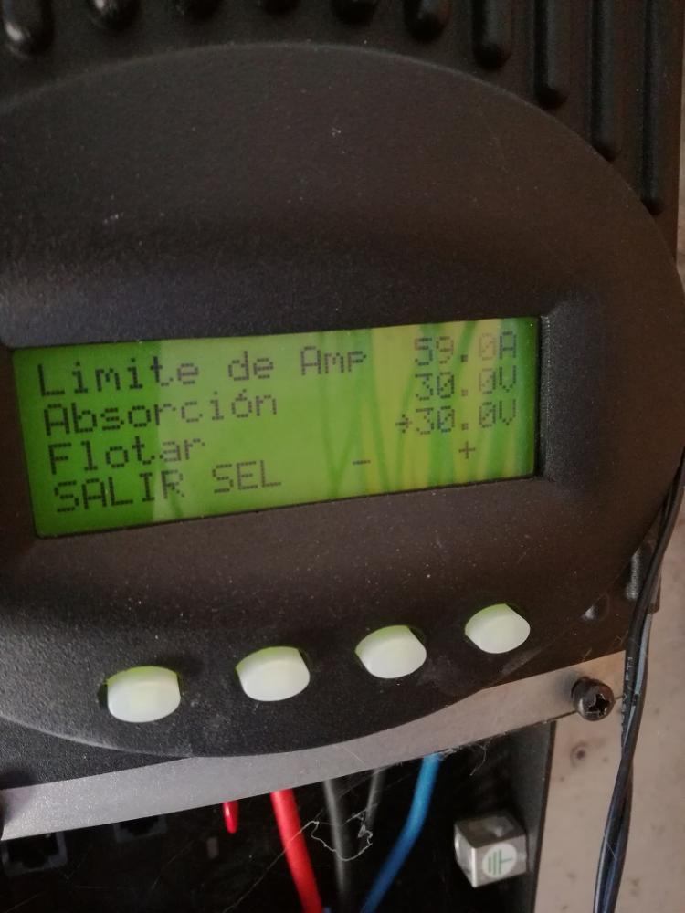

    Acabo de llegar a la torre. Carga y absorcion a 30v!
    Supongo que mañana....por la mañana, notaré alguna mejoria, aunque sea poca.
    Hasta ahora la flotacion entraba a las 14:00, aunque ahora, desde las 14 horas hasta las 18 horas, que no son....poco más voy a introducir a las baterias, pero bueno...mañana por la mañana...sabré mas cosas.

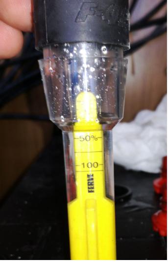

    El densimetro indica......bueno..da pena.
    Falta densidad en baterias Monoblock en serie y en paralelo.-img_20171217_111239.jpgFalta densidad en baterias Monoblock en serie y en paralelo.-sin-titulo.jpg

    Un "verdadero" densimetro debe medir "densidad", gr/ml (gramos masa que corresponden a un mililitro de liquido), que en el caso que nos ocupa, baterias plomo-acido serian valores 1.nnn, baterias bien cargadas dan vlores sobre 1.27-1.29 gr/ml dependiendo de la cantidad de calcio o antimonio que lleven las placas, este valor de densidad aplena carga viene dado en las caracteristicas del fabricante, y con menos de 1.15 gr/ml ya estariamos en datos preocupantes; puesto que el volumen (ml) influye en la densidad y este volumen se ve afectado por la temperatura, a mas temperatura mas "dilatacion" -> mas volumen, de aquí que haya que efectuar, para ser mas preciso, una correccion del valor medido en funcion de la temperatura del electrolito en el momento de la medida, a 25ºC se determina correccion cero, a mas temperatura debe reducirse el valor medido y a menos temperatura debe aumentarse el valor medido, este valor viene a ser de 0.00085 por cada grado con lo que si estamos midiendo la densidad de un electrolito que esta a una temperatura de 20ºC serian 5ºC por debajo de 25ºC 5 x 0.00085 = 0.00425 tendriamos que sumar 0.004 al valor medido por el densimetro y en caso de que la temperatura del electrolito fuera de 30ºC en vez de restar seria sumar esos 0.004.
    Hay una formula aproximada para conocer el estado de carga de un elemento en base a su densidad en circuito abierto (desconectado), se verá representada aproximadamente por: voltios = densidad + 0.84 ( a 25ºC), una ce da que de 1.210 gr/ml tendra una tension aproximada en circuito abierto de 2.05 V.
    Todo esto viene al caso de que los densimetros tienen que tener al menos su escala en gr/ml, con escalas de colores u otros valores no se puede precisar el estado real de carga y menos aplicarle la correccion por temperatura.

    La parte amarilla del densimetro tiene dos lados, uno es el de la foto, y por la otra parte indica el valor de la densidad.
    Predeterminado Re: Falta densidad en baterias Monoblock en serie y en paralelo.
    Vale, el densímetro sirve - pero cómo va la cosa?

    Hola. Gracias por preguntar.
    Pues nada, las puse a 30v tanto en carga como flotacion, y aunque solo hay 4 horas de sol, desde que antes, el regulador las ponia en flotacion (ahora no lo hace claro), y ha salido el sol los 2 ultimos dias, no aumenta la densidad. Las baterias, estan al 25% cuando cae la noche, por lo tanto. cuando amanece.....24v justos. No se que hacer aparte de cambiar por los vasos, traer al almacen las monoblock......y una por una......ecualizarlas. Una vez en el almacen....ya no me preocupa.
    Que no aumenten en densidad, será porque no les basta el poco tiempo de sol - deberían ser muchas horas o días
    Pero si antes de subir la tensión a 30V entraban en flotación con tan pocas horas de sol, indica que su capacidad se ha reducido mucho; probablemente están sulfatadas

    Si, interpretas casi bien.
    Actualmente tenemos 8 paneles, y creo que no son de 300w, sinó 210 o 240, no recuerdo exactamente.
    Tenemos 2 y 2 hacia donde sale el sol, por caracteristicas fisicas de la torre. De 24v, conectados positivo con negativo de cada panel y hacia abajo, hacia el mppt, por lo tanto, sumamos voltaje de los dos paneles.
    Tenemos 2 mas, de la misma forma hacia el sur.
    Tenemos 2 mas, de la misma forma hacia donde se pone el sol.
    Por lo tanto, hoy mismo me he fijado y antes de las 8:30, empieza a bajar el primer amperio.
    Esta forma de poner paneles, es para cosechar, durante mas tiempo, que si los tuvieramos todos al sur, evidentemente, por contra, a hora punta, o sea, a mediodia, claro, ni los del oeste ni los del este, estan a su maxima produccion, ni mucho menos, lo que provoca que a hora punta, nunca vea mas de 26 amperios hacia las baterias.
    Nuestro mppt, dá por llenas las baterias a las 12 y las pone en absorcion durante 2 horas y luego a flotar por mucho sol que haya.
