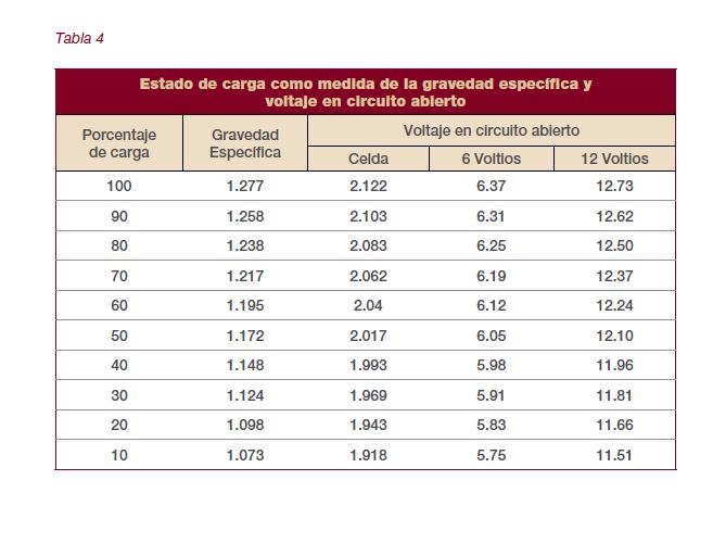

    Buenas noches.
    Para los que tenéis equipos en 48 voltios, ¿ a qué voltaje estáis amaneciendo? Me está entrando la neura, ahora que anochece antes, y ver cómo amanezco por debajo de 50 voltios. Y no sé si está bien, o tendría que buscar soluciones.
    Predeterminado Re: 48 voltios
    Cita Iniciado por arpari Ver mensaje
    ... amanezco por debajo de 50 voltios. Y no sé si está bien, o tendría que buscar soluciones.
    Un vaso al SOC 70% tiene una tensión de 2.062V; 24 vasos en serie al SOC 70% tienen 49.5V
    Esto es en circuito abierto; si hay un consumo chupando de la batería, fácilmente pueden ser 49.0V o 48.5V
    ---> parece que no tienes ninguna razón para preocuparte

    Gracias. Ahora mismo, a las 9 de la mañana, está a 49,9 con un consumo según el híbrido de unos 100 watios, que es e! Frigorífico.
    Ahora mismo, a las 9 de la mañana, está a 49,9 con un consumo según el híbrido de unos 100 watios ...
    Parece que la descarga nocturna es de solo 20-25% y al amanecer la batería está al SOC 75-80%; eso está muy bien

    Hola:
    Estos días, también estoy sufriendo. Esta mañana, casi he llegado al 50% de SOC, y la tensión en 48.5V (puedes ver la evolución en la firma). No te preocupes, todo está en orden :-)
    Saludos,
    Francesc.
