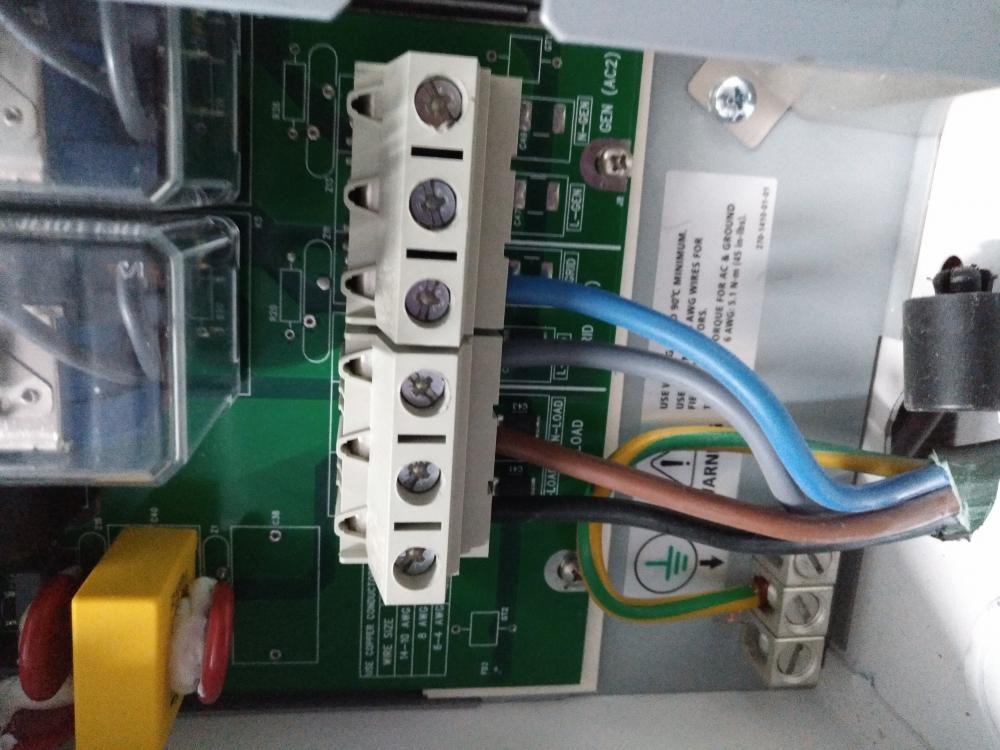

    Una imagen:
    (La toma de tierra del inversor está conectado a la tierra de la casa). La duda que me queda, es si faltaría también llevar el neutro (cable marrón) a una pica independiente para que sea un mejor Neutro.

    Estas seguro que tienes neutro a la salida del inversor??? Lo haz comprobado con un buscapolo para ver si tienes F-N y no F_F

    Que son los cables azul y gris ? Eso es red o es generador ?
    Eso de coger una "fase de la calle" y meterle una pica suena a brujeria. Que yo sepa por la calle van 4 hilos (3 fases y un neutro). Lo unico q se puede poner a una pica es el neutro siempre y cuando entre fases haya 400V. Si entre fases hay 230V ese neutro no se toca. De estas ultimas todavia hay bastantes instalaciones (sin neutro).
    Asi que si esos cables gris y azul vienen de la red y es F-F mejor no poner a tierra ni el negro ni el marron. Y si vienen de un generador mirar las caracteristicas del generador a ver q polo va a tierra como neutro.
    Precaucion con estas cosas.
    Los cables azul y gris son la entrada de red (grid), que ahora mismo brilla por su ausencia :-)
    Los bornes de la derecha son la entrada del generador..........on demand.
    Los cables negro y marrón son la salida (carga) que va al cuadro de la casa.
    El buscapolos confirma que tengo una configuración F-N (solo se ilumina la fase).

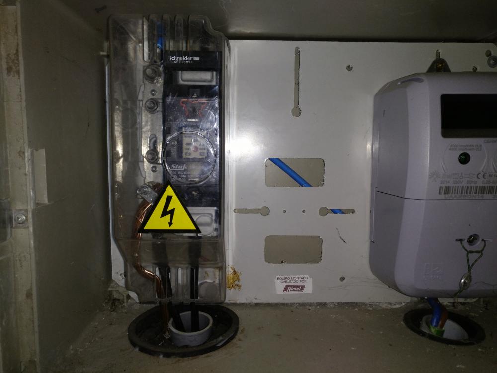

    @Tejota, está foto es para tí, que no crees en brujería
    La cometida de entrada a casa.....
    2 cables llegan del poste de 6 metros y se meten. El de la izquierda, está conectado a la vez a una pica en el suelo y al que será el neutro de la entrada del contador. El de la derecha, después de pasar por un fusible de 63A, se convierte en la fase de entrada al contador.
    La pregunta del millón, es si llevaríais el neutro de salida del inversor a una pica o mejor no........

    Esa foto no me vale.... Sacame una foto del punto frontera (caja blanca del exterior donde estan los termofusibles (3)). A esa caja llegara un trenzado de 4 hilos gordos de aluminio (3 fases y neutro). Y de esa caja te saldran esos dos hilos q entran a tu casa (tu foto: fase y neutro).
    Si estas aislado compeltamente de la red no hay problema en llevar el neutro de salida del inversor a una pica. Si no estas aislado de la red hay q tomar las precauciones corrspondientes para tirar a una pica el neutro del inversor. Sobre todo sabiendo que tipo de red te entra.
    Esa caja frontera, ya no es obligatoria en la última revisión del reglamento. De hecho, a mí me "mordieron" directamente los cables a los que pasan por la calle. Te haré la foto para que lo veas.

    La "mordida" sera a una fase y al neutro de la calle. Fijate q por la calle iran 4 hilos y "morderan" a dos de ellos, uno es fase y el otro neutro.
    Que no pongan ahora punto frontera es por los contadores inteligentes ya que pueden cortar a distancia sin tener q sacar los fusibles termicos del antiguo punto frontera. La proteccion la hacen ahora en ese magneto de 63A q tienes antes del contador.
    Lo siento...no me cuadra eso de poner una fase en la piqueta...
    Estas seguro que era una fase?
    Estara el neutro procedente del centro de transformacion a la piqueta. Que es lo suyo.

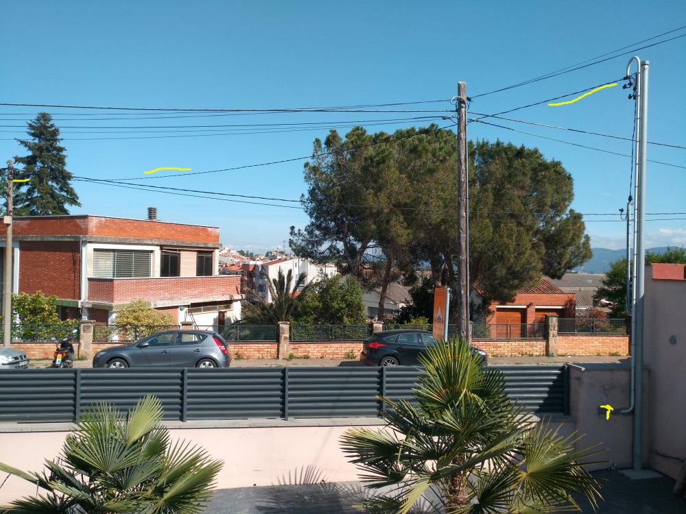

    Aquí está. Un cable trenzado (2 hilos) mordiendo el tendido de la calle. Seguramente Tejota tenga razón y se trata de una fase y el neutro. Este neutro, es llevado a tierra justo al lado de la torreta enterrada (lo que se entrevé en la foto anterior).
    @Mleon: Tal como acabo de decir, son independientes, y respecto la piqueta de tierra "propia" yo le pongo > 15 metros.
    Importante; Todo esto es la instalación antigua. La de "antes". Ahora vivo aislado, ¿ok? Así que seguramente haré la prueba (después de hablar con el electricista cualificado) de poner el "neutro del inversor a tierra" (en una 3a piqueta, independiente de la de la entrada de la cometida y la propia de TIERRA) una vez comprobado con el buscapolos que tengo Fase-Neutro y no Fase-Fase en la salida del inversor.

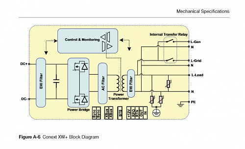

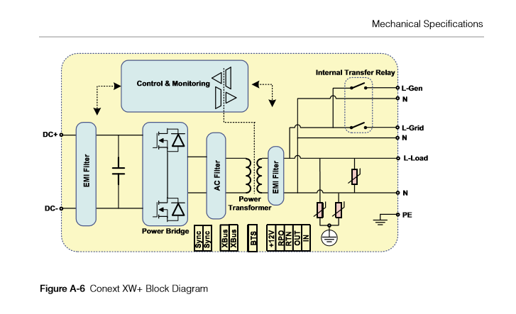

    Alguien que me saque de una duda......., en este esquema da a entender que uno de los polos se hace una conexión a la toma de tierra de la carcasa y por eso se crea el neutro cuando se conecta el cable de protección ???
    Espero que alguien me pueda aclarar esto..

    Predeterminado Re: ¿Posible defecto de tierra?
    No entiendo bien la pregunta....
    Yo no veo que uno de los polos haga conexion a tierra.. hay puestas protecciones entre L/N .. L/Tierra y N/Tierra que supongo seran tipo varistor para absorver picos
    2.291
    Cita Iniciado por J4vi3r Ver mensaje
Nombre: Inversor.png
Visitas: 237
Tamaño: 39,0 KB
    ese esquema indica que una de las salidas del inversor internamente queda conectada con el neutro de la toma de grupo (Gen) y el neutro de la toma de red (Grid) y este neutro comun corresponde al neutro de la carga (Load) vivienda. ademas tiene una conexion independiente (PE) del chasis para una pica de tierra de proteccion.
    y como bien te indica Mleon incorpora 3 elementos de proteccion entre Neutro fase y tierra.
    si tu entrada de red es de 230 Vca entre fase y neutro solo tienes que conectar el neutro a neutro y la fase a L-Grid y no tendras ningun problema, el diferencial funcionara correctamente tanto en red como en inversor.
    Otra cosa seria si en vez de 230 Vca entre fase y neutro (red trifasica 400Vca) tu red fuera trifasica 230Vca con lo que tendrias dos fases de 125Vca y quedaria cableada una de ellas al neutro produciendose un cortocircuito al cerrase por tierra.
    J4vi3r está desconectado Forero
    dic 2015
    Sur de España
    149
    Muchas gracias por tu respuesta Solfitos..
