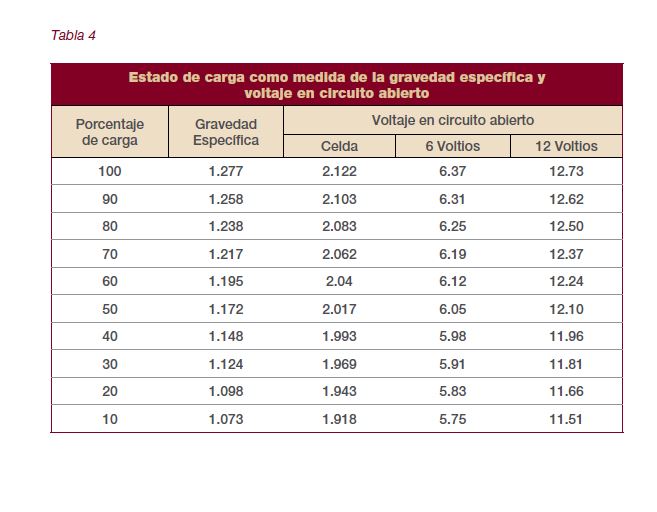

Un vaso al SOC 70% tiene una tensión de 2.062V; 24 vasos en serie al SOC 70% tienen 49.5V
Esto es en circuito abierto; si hay un consumo chupando de la batería, fácilmente pueden ser 49.0V o 48.5V
---> parece que no tienes ninguna razón para preocuparte
Archivo adjunto 17271
