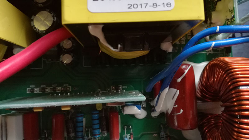

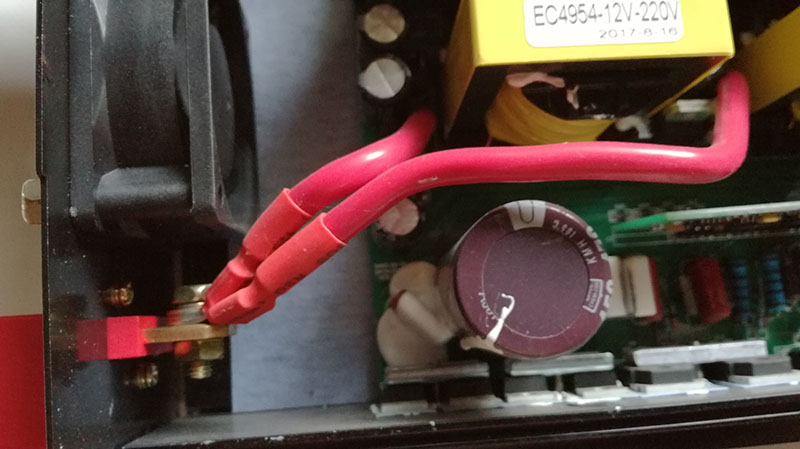

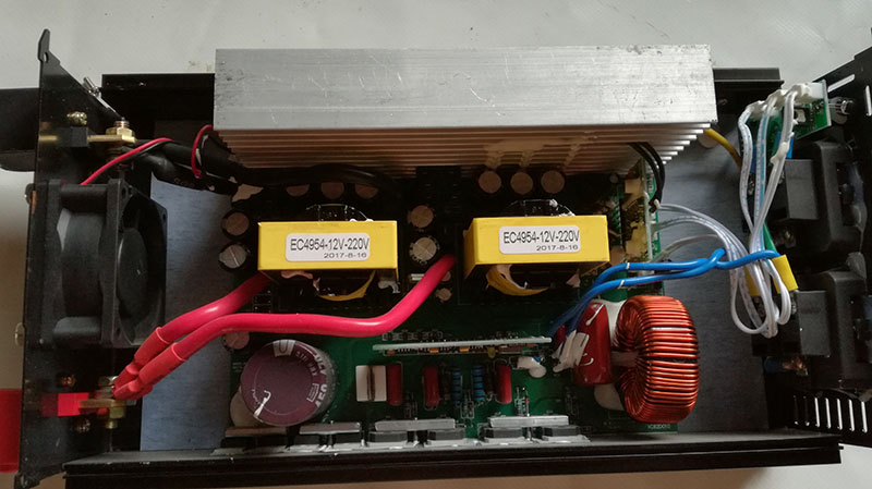

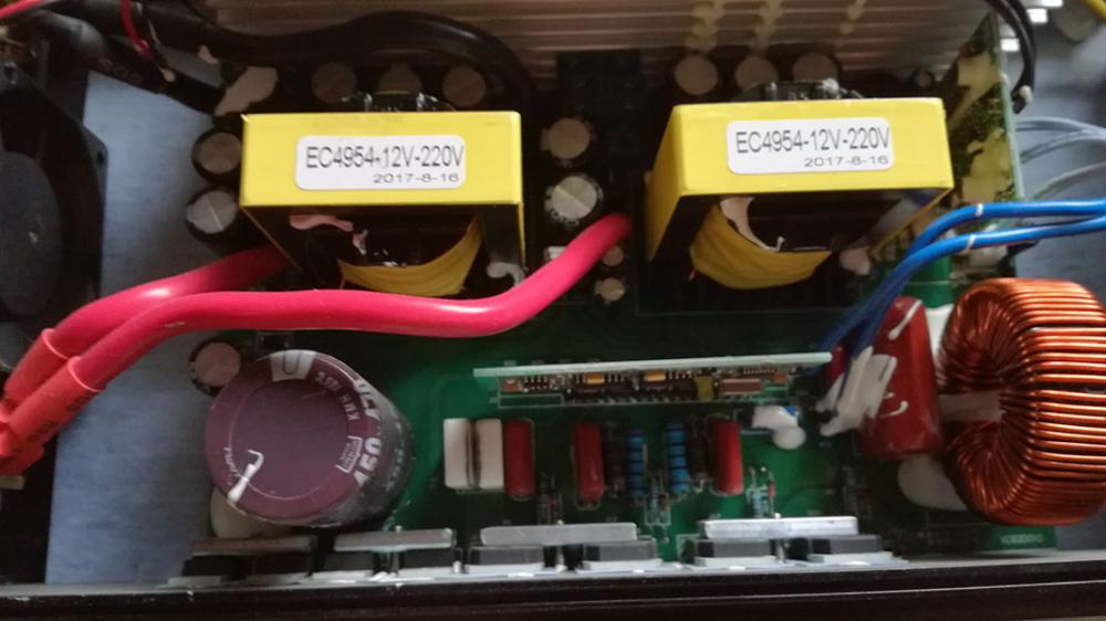

    He destripado el inversor por que me dicen que tengo que mandarlo a china y pagar los portes.
    Por lo que se ve ha salido como una goma blanca por todos los sitios.
    Creo que se han reventado los transformadores de 12v a 220V.
    Subo unas fotos:

    La goma blanca que se observa es normal, se utiliza para fijar cablado y componentes y suele chorrear la pistola dejando gotas dispersas, no tiene que ver nada con lo que te esta pasando.
    En las fotos no se observa sintomas de quemado o chamuscado, tendrias que medir tensiones internas para ver que parte del inversor falla, es un inversor muy simple.

    Probare ahora que esta abierto a ver por donde echa humo
  9. #109
    Predeterminado Re: Presentacion y ayuda
    Cita Iniciado por Carlosrell Ver mensaje
    Si tiene un componente quemado de verdad, ya no echará humo por ninguna parte ...

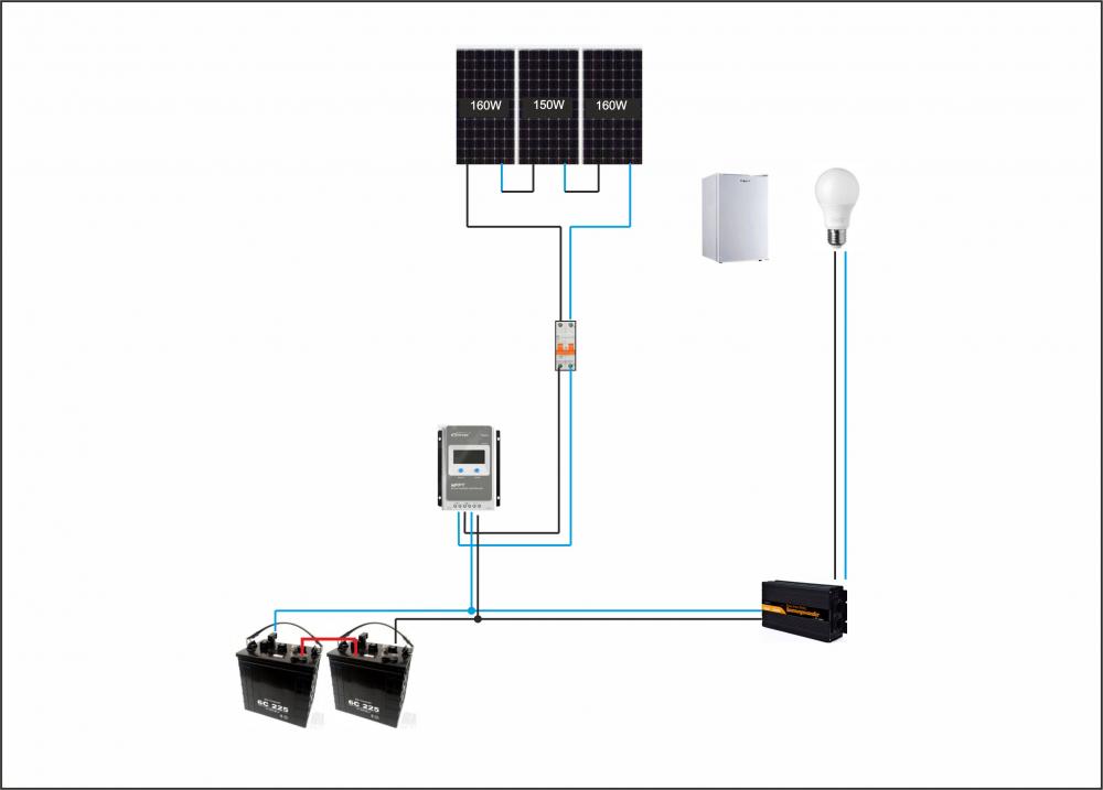

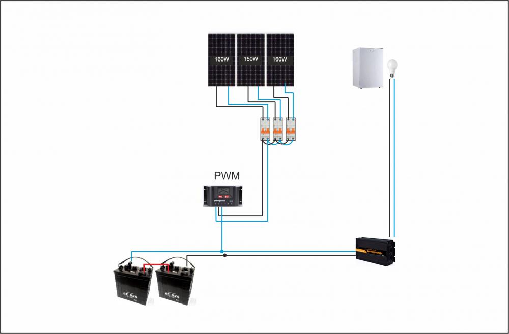

    Mi montaje actual es este
    Me gustaria saber si puedo aprovechar el Tracer 3210AN y poner las placas en serie
    Ganaría algo?

    Ya tardas en hacerlo. En teoría un 30% más de carga que con el Pwm.
    Una cosa, ¿no pones protecciones en la entrada al inversor? Y en la carga de batería?
    Saludos de EIEN

    Mi problema era que no sabia si soportaría el tracer las tres placas en serie
    Lo tuve puesto con dos placas pero metía más amperios el fangpusun que el Tracer por eso lo quite(el fagpusun con placas en paralelo llegaba meter 24 amperios y el Tracer con dos placas en serie ocho)
    No tengo puestas protecciones a la entrada de las baterías ni a la entrada del inversor si me pudieras decir que puedo poner lo pondría.
    En cuanto pueda pongo las tres placas en serie con el Tracer
    GRACIAS

    Cuánta tensión te daban dos placas en serie al tracer? Aguanta 100v teóricamente aunque yo no me fío de llevarlo al límite

    En cuanto conectes los paneles, a poder ser antes de que salga el sol, mide la tensión sin conectar al regulador, con el fin de conocer que tensión saca en vacío como máximo, que es con los paneles fríos, bueno todo lo fríos que puedan estar ahora.
    Yo tampoco me acercaría mucho a los 100V. Dime los datos de las tensiones del panel, por si acaso.
    En cuanto a la protección del inversor, creo que es de 1000W a 12V. Si es así, un base porta fusible tipo BUC NH1 de 250A, y un fusible de 125A puede servir; para la entrada de carga desde el regulador, otra base porta fusible NH000 de 63A, con un fusible de 50A.
