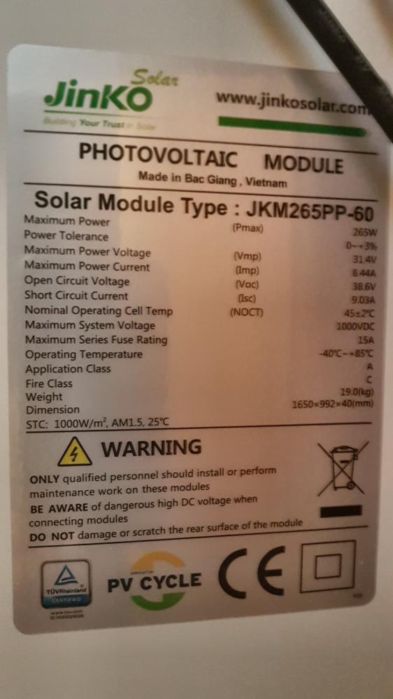

    Pues hombre, ahí ya me pillas. Las mías son de 60 células, juraría. Pongo foto de la etiqueta.
    Según el regulador han llegado a dar de pico 427W el día que más y no estaba delante midiendo los amperios. En una de las pruebas con la pinza amperimétrica si llegue a ver 6 y pico un día. De placa a regulador, de regulador a batería unos 16A
    Pues sí, son placas de 60 células, con Vmp=30.5V. Es muy raro, que hayas visto más de 60V, más bien esperaría 56V
    La Imp son 8.6A, en condiciones SC; no es de extrañar que solo hayas visto 6A
    Pero tienes razón, esto es otro tema - no liemos más a Acauto
    Lo importante es que Acauto debería ver Isc=7-9A y solo ve Isc=3.89A, según dice. Esto indicaría problema de placa ...

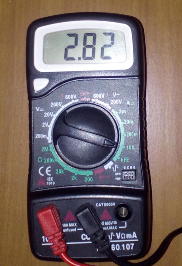

    Para medir la intensidad (los amperios) tienes que conectar el multímetro en serie. Es decir, tienes que abrir el circuito! Con la placa desconectada lo has hecho bien, pero con la placa conectada al regulador, no
    - Desconectas uno de los cables que vienen de la placa del regulador, por ejemplo el rojo
    - Preparas el multímetro para medir intensidad DC hasta 10A
    - Conectas el cable rojo del multímetro al cable rojo (el que está libre) de la placa
    - Conectas el cable negro del multímetro al borne del regulador, allí donde estaba el cable rojo de la placa
    - Miras cuantos amperios marca el multímetro (con la placa al sol)
    P.D.: Los amperios que se ven en las fotos son ridículos. Una placa de 120Wp con 36 células debería entregar casi 7A, a pleno sol

    Para medir amperios tienes que configurar el polimetro en Amperios y -> soltar el cable que quieres medir la intensidad que pasa por el (sea el positivo o el negativo) y conectar las puntas de medida en ambos extremos, caso de medir intensidad de paneles : levantas el hilo del tornillo 1 -> conectas al tornillo una punta de medida del polimetro, pones el polimetro en 10A -> la otra punta de medida la conectas al cable que has levantado con esto has puesto el pollimetro como si fuera un trozo mas del cable de bajada y lo que te marqua el polimetro son los amperios que esta dando la placa al regulador que al ser PWM sera los mismos que esten cargando la bateria.
    para medir la ISC lo has hecho bien, levantados los hilos de los terminales 1 y 2 con el polimetro en 10Amp conectas las puntas de medida a esos cables y te da la ISC con cables de bajada incluidos, o directamente en los terminales de la placa y te dara el valor sin tener en cuenta la caida de tension en los cables de bajada.
    para medir voltios hay que hacerlo midiendo entre el hilo positivo y el hilo negativo; para medir la VOC con el polimetro en Voltios seleccionando una tension siempre superior a la esperada y las puntas en los cables de bajada estando desconectados del regulador, aqui practicamente te dara la misma tension que te daria si midieras directamente en la placa ya que en voltios el polimetro presenta una resistencia interma muy alta medirias practicamente lo mismo.
    Los amperios que mide el regulador siempre seran practicamente los que midas con el polimetro si lo conectas bien.
    La tension de las baterias esta bien que hayan bajado algo despues del consumo del frigorifico, despues de desenchufarlo si hace sol debe ir subiendo esa tension.
    Si has puesto las puntas sobre la cabeza de los tornillos 1 y 2 ¡ POSIBLEMENTE CON EL POLIMETRO EN AMPERIOS ! es logico que te aparezca la luna pues indica que no llega tension al regulador desde la placa ya que has cortocircuitado la entrada de placas y el regulador entiendo que no hay sol.
    Si al cabo de media hora la pantalla, una vez puesta a cero, mide 1AH es señal de que la bateria ha estado cargando a 2 Amperios ( 2A x 0.5 horas = 1Ah ).

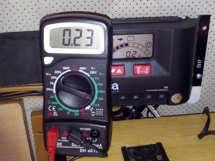

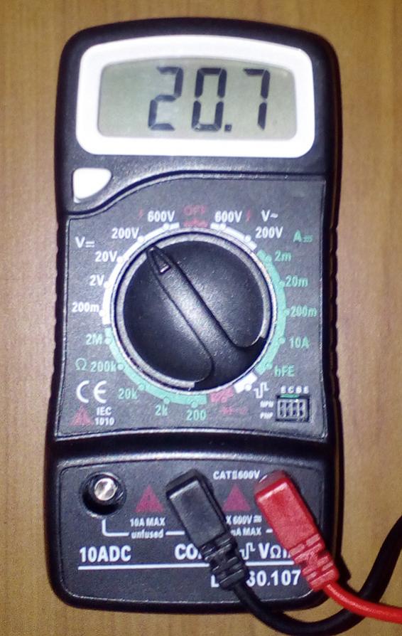

    Buenas tardes a todos. He estado esta mañana midiendo en serie los amperios de la placa. He desconectado del regulador el cable positivo de la placa y lo he unido al cable rojo del polímetro. Luego he puesto el cable negro del polímetro en el tornillo del cable que acababa de quitar (el cable positivo de la placa) y lo he apretado con el destornillador para que quedara sujeto. Las baterias están conectadas al regulador. Esta es la medición:
    El regulador está en modo "Indicador de la corriente de carga hacia la bateria" y coincide más o menos con el polímetro.
    Después, ya que estaba puesto, he quitado del regulador el cable negativo que baja de la placa y he separado el positivo del polímetro. Lo he hecho para medir de nuevo amp y voltios directamente de los cables de la placa. El sol estaba bajo y poco luminoso. 2,82 Amp y 20.7v
    Instalación sin caja de conexiones-amperios-placa-sin-regulador.jpg Instalación sin caja de conexiones-voltios-sin-regulador.jpg
    ¿Que impresiones tenéis? Muchas gracias.

    Se me ocurre que podrías ponerle una bombilla o algún aparato de 12V a la salida cuando hagas la prueba.
    También sería interesante que la prueba la hagas con el sol lo más arriba y potente que puedas porque si no estás dando palos de ciego con la placa.
    El resultado que te da en amperios es bajo, pero si dices que hacía poco sol puede ser normal

    Buenos días. Ayer volví a medir los amperios en serie. Esta vez con el sol a su máxima altura. Consulté esta página para acertar con la hora: https://salidaypuestadelsol.com y la medición la hice a las 13:00h cuando el sol estaba en su cenit, como dijo el_cobarde. Las baterias estaban conectadas y el cielo despejado.
    Me dejé el teléfono y no pude hacer fotos, pero apunté el resultado de la medición: 0.21A en el polímetro y 0.2A en la pantalla del regulador (modo "Indicador de la corriente de carga hacia la bateria").
    Medí también Isc y Voc: 3.70A y 20.6V.
    Luego conecté los cables al regulador dejando todo como estaba. Las baterias tenían una carga de 12.3v, pues bien, pusé en marcha el frigorífico (60W), el extractor de la cocina (15W) y encendí la luz principal (12W). La carga de las baterias paso de 12,3v a 11.95v en aproximadamente 30 segundos. Luego en unso 5 minutos volvio a marcar 12,3v.
    Voy a probar, ya la próxima semana, con una batería de ácido plomo (la del motor de la autocaravana, que cambié hace un par de meses) a ver que pasa, pero creo que las baterías están mal (como han opinado Luisetrix, briko y solflitos).
    Me queda la duda de saber como está la placa. Sería mala suerte que también fallara, pero como comentó el_cobarde "debería ver Isc=7-9A y solo ve Isc=3.89A, según dice. Esto indicaría problema de placa". Y encima está vez han sido 3.7A en lugar de 3.89A.
    Creo que lo mejor que puedo hacer es probar con la bateria de ácido plomo - intentar que haya el máximo consumo posible para ver como reacciona la placa - y si veo buenos resultados (más amp de carga y que la batería no se viene abajo tan rápido) compraré una batería nueva de gel porque entonces estará claro que la placa no es y son las baterias, y si la placa no sube de amperios de carga (lo comprobaré en el regulador) con el consumo alto y la bateria de ácido, cambiaré los diodos, a ver si así carga como debería ¿Que os parece?
    Muchas gracias.

    Algo falla con esta placa! La Isc solo es la mitad de lo que debería ser!
    Y no hablemos de la Imp (con la batería conectada): 0.2A es absolutamente ridículo - y eso que la batería no estaba cargada a tope
