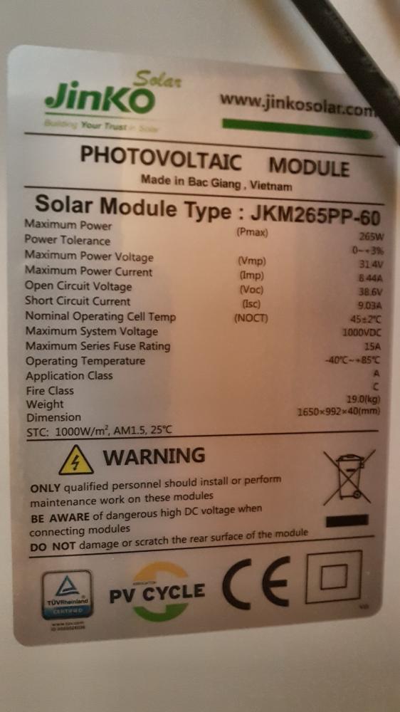

Pues hombre, ahí ya me pillas. Las mías son de 60 células, juraría. Pongo foto de la etiqueta.
Según el regulador han llegado a dar de pico 427W el día que más y no estaba delante midiendo los amperios. En una de las pruebas con la pinza amperimétrica si llegue a ver 6 y pico un día. De placa a regulador, de regulador a batería unos 16A

Pues sí, son placas de 60 células, con Vmp=30.5V. Es muy raro, que hayas visto más de 60V, más bien esperaría 56V
La Imp son 8.6A, en condiciones SC; no es de extrañar que solo hayas visto 6A

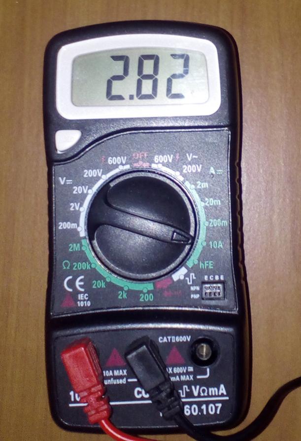

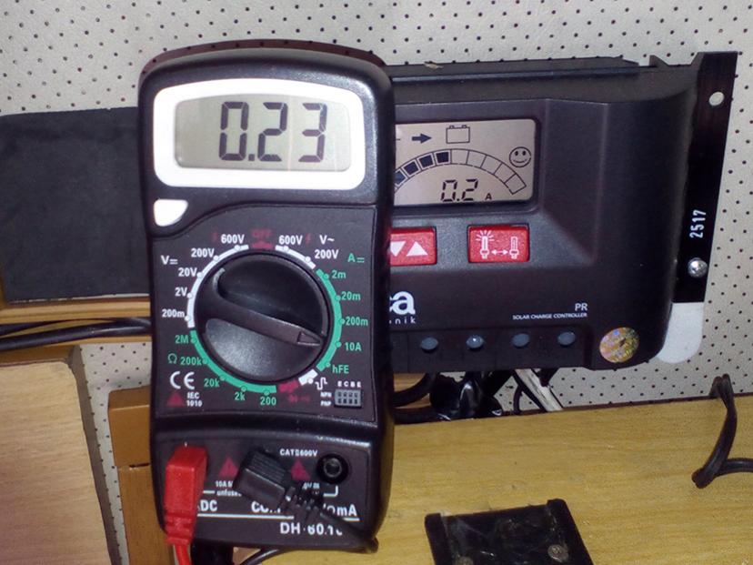

Buenas tardes a todos. He estado esta mañana midiendo en serie los amperios de la placa. He desconectado del regulador el cable positivo de la placa y lo he unido al cable rojo del polímetro. Luego he puesto el cable negro del polímetro en el tornillo del cable que acababa de quitar (el cable positivo de la placa) y lo he apretado con el destornillador para que quedara sujeto. Las baterias están conectadas al regulador. Esta es la medición:
Archivo adjunto 17210
El regulador está en modo "Indicador de la corriente de carga hacia la bateria" y coincide más o menos con el polímetro.
Después, ya que estaba puesto, he quitado del regulador el cable negativo que baja de la placa y he separado el positivo del polímetro. Lo he hecho para medir de nuevo amp y voltios directamente de los cables de la placa. El sol estaba bajo y poco luminoso. 2,82 Amp y 20.7v
Archivo adjunto 17211 Archivo adjunto 17212
¿Que impresiones tenéis? Muchas gracias.

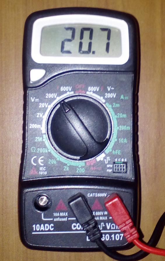

Esto que has hecho es medir Isc y Voc; está bien
Pero medir cuando el sol está "bajo y poco luminoso" es perder el tiempo, porque no se pueden interpretar los resultados
Lo dicho: Tienes que medir en un día limpio, cuando el sol está en su posición más alta
Buenos días. Ayer volví a medir los amperios en serie. Esta vez con el sol a su máxima altura. Consulté esta página para acertar con la hora: https://salidaypuestadelsol.com y la medición la hice a las 13:00h cuando el sol estaba en su cenit, como dijo el_cobarde. Las baterias estaban conectadas y el cielo despejado.
Me dejé el teléfono y no pude hacer fotos, pero apunté el resultado de la medición: 0.21A en el polímetro y 0.2A en la pantalla del regulador (modo "Indicador de la corriente de carga hacia la bateria").
Medí también Isc y Voc: 3.70A y 20.6V.
