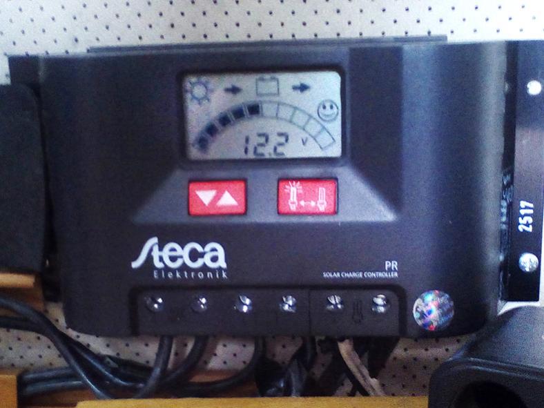

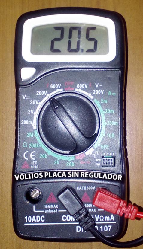

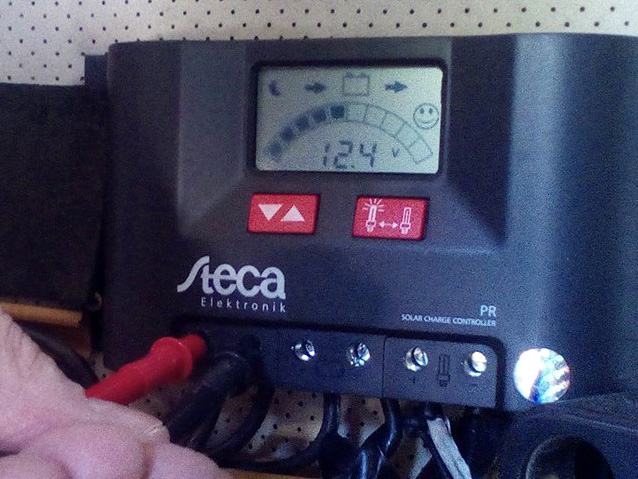

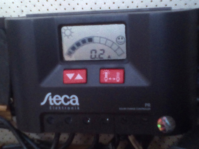

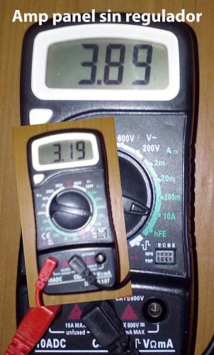

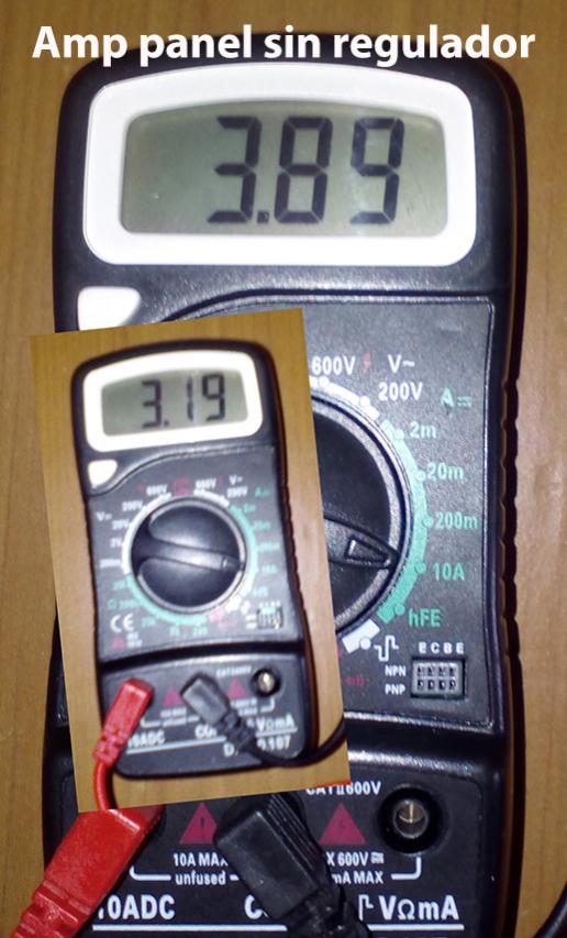

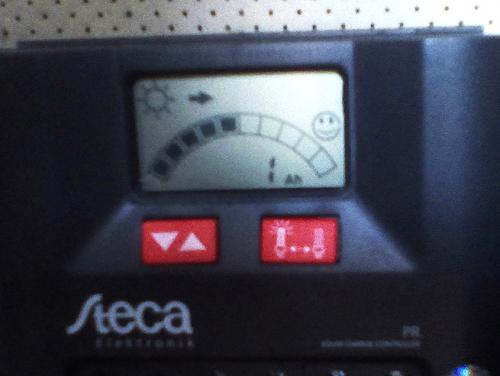

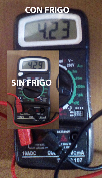

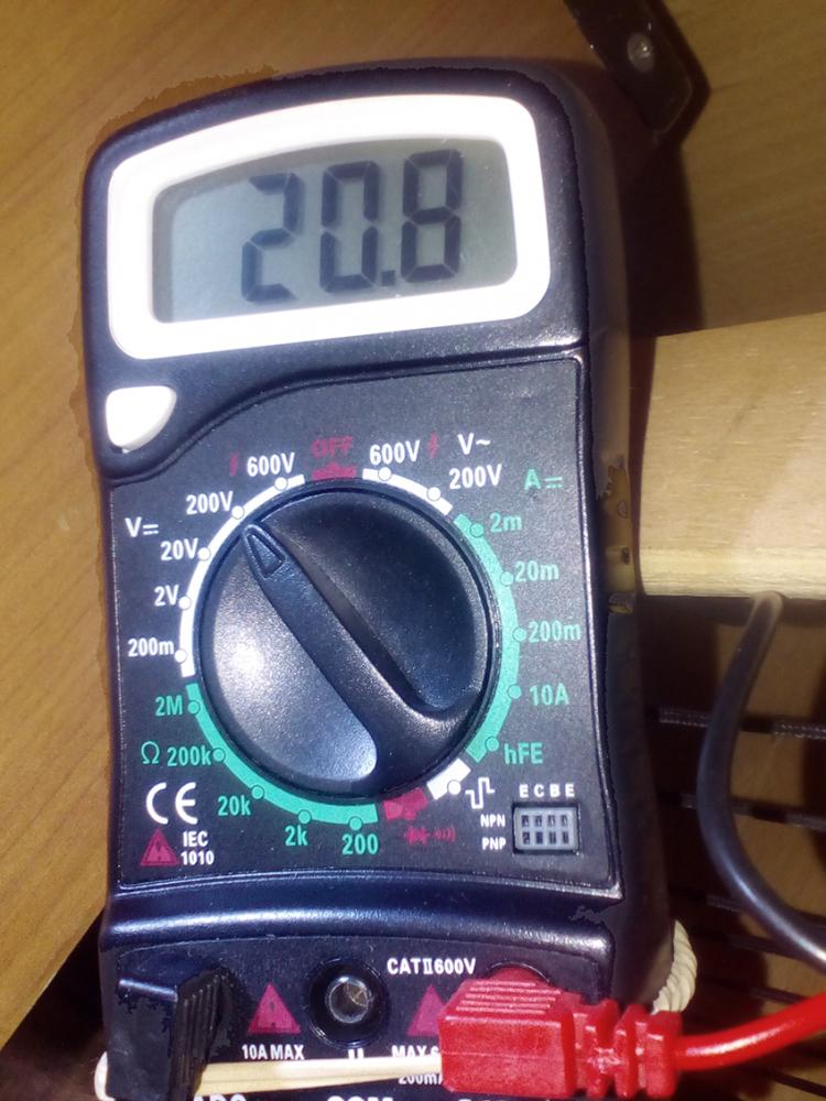

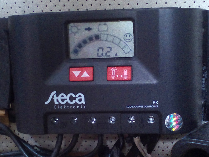

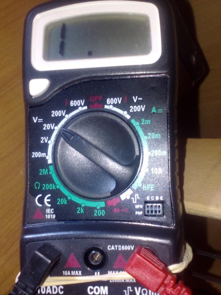

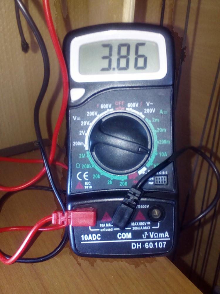

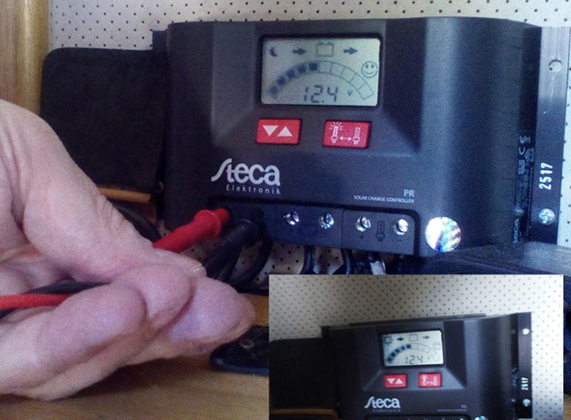

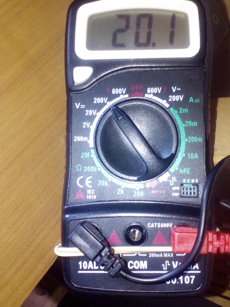

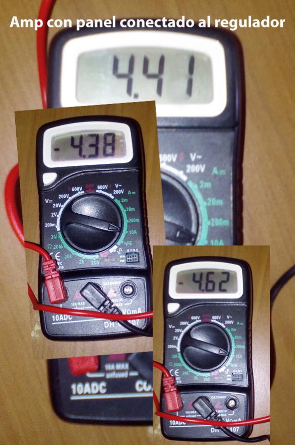

    Hola de nuevo, saludos. He estado esta mañana en la autocaravana para siguiendo las instrucciones de briko, tomar las medidas con el polímetro. He comenzado separando del regulador los cables que bajan de la placa, y luego los he unido con cinta aislante a los terminales del polímetro.
    Primero he medido los voltios: He conectado el cable negro a“10ADC” y el rojo a la conexión que no es el “Común”, la que tiene símbolos. Podéis verlo en la foto. La rueda en 20V. El resultado ha sido un 1, un espacio y un punto. He movido la rueda a 200V y la medida ha sido ya más coherente: 20.1 y 20.8 en alguna ocasión. Creo, corregirme si me equivoco, que esta es la medida buena y que el 1 con el espacio y el punto aparecen porque se sobrepasan los 20V seleccionados con la rueda.
    Luego he medido el ISC: rueda en 10A, cable rojo a 10ADC y negro a COM, como me explico briko. Resultado 3,86 Amp.
    Entiendo que la medida de los voltios está bien, pero la de los amperios no, porque pienso que entre 3,86 Amp que da y los 6 o 7 Amp que dice briko hay mucha diferencia.
    Las medidas las he tomado con cielo despejado y sol, aunque no muy alto, incidiendo en la totalidad del panel.
    ¿Qué os parece? ¿Pensáis que con estas mediciones serán los diodos los que fallan? Adjunto fotos. Gracias por la ayuda.

    Creo que tienes mala colocadas las clavijas.Para medir voltajes tienes que colocar la clavija negra en el centro donde pone COM.
    Avatar de Luisetrix
    oct 2016
    Gandia
    1.561
    Predeterminado Re: Instalación sin caja de conexiones
    Teniendo en cuenta que están planas en una autocaravana y el mes del año que estamos cerca de 4A si me parece una medida correcta.
    Yo tengo las placas en una caravana planas en el techo y no llega al máximo de Amperios ni en las horas de más sol. Ten en cuenta que ahora está el sol bajo y tener las placas paralelas al suelo no ayuda nada.
    Lo que no entiendo es como te ha dado el voltaje poniendo las clavijas así, como dice el compañero.
    El negro va siempre al COM, midas los que midas. El que tienes que camabiar para según que es el rojo.

    Buenas tardes. Ayer tomé de nuevo las medidas de ISC y VOC (poniendo los cables del polímetro correctamente). El cielo no estaba cubierto pero había nubes que intermitentemente se ponían delante del sol. Estos son los resultados:
    - Midiendo durante unos 5 minutos los amperios con el panel sin conectar al regulador, obtuve una medida mínima (con nube delante del sol) de 3.19 A y una máxima de 3,89 A (cielo despejado). Entre medias (con nubes de diferente densidad interponiéndose) las medidas fueron 3.33 A, 3.48 A y 3.65 A.
    - Midiendo los voltios con el panel sin conectar al regulador, la lectura era de 20.5 V.
    Después conecté la placa al regulador y volví a medir con el polímetro apoyando las puntas de los cables en los tornillos correspondientes del regulador. Las baterías también están conectadas.
    - Primero los amperios. Al conectar 4.41 A. Como las nubes de diferente espesor pasaban y ocultaban a ratos el sol, bajó a 4.38 A y luego hubo un pico de 4.62 A. Hay un signo menos delante del número en estas dos medidas, aparece al ratito de apoyar las puntas de los cables en los tornillos.
    El regulador interpreta también – al apoyar las puntas - que es de noche, porque el símbolo del sol desaparece y aparece el de la luna. Solo pasa si apoyo las puntas del polímetro para tomar la medida, cuando las separo vuelve el símbolo del sol. Lo puntualizo por si tiene importancia.
    - Midiendo los voltios daba 12.34 v. El voltaje de las baterias entiendo.
    Luego, hice lo que me dijo briko. Con el polímetro en el modo de medir amperios, conecté el frigorífico, que tiene un consumo de 60w y el extractor de la cocina, que consume unos 15w.
    - Las medidas fueron 4.29 A con el frigo apagado y 4.23 con el frigo encendido.
    Ahora, al tomar la medida de los voltios, no fluctuaba como la primera vez que lo hice. Puede que fuera la pila del polímetro, que tuve que cambiar ayer porque estaba agotada, por lo cual debía estar en las últimas cuando medí por primera vez.
    Bueno, en vista de los resultados de estas comprobaciones ¿Qué opináis?
    Si la placa está bien (ahora a la vista de estos datos y sin tener ninguna certeza por mi falta de conocimientos, eso me parece) tendrían que ser las baterías, que han perdido la capacidad de cargarse adecuadamente. Porque cuando paro la autocaravana – y eso este verano, dando de lleno el solazo en la placa -en poco tiempo bajan a 12v y se detiene el frigorífico, que tiene un sistema para dejar de funcionar si la tensión baja de 12v para evitar que se descarguen las baterías.
    Muchas gracias por vuestros comentarios y vuestra atención. Un saludo.

    Tu placa va bien.
    Tu regulador, parece que tambien.
    Como dices, puede ser que tu bateria se ha hecho vieja.
    Tienes que mirar los voltios de tu bateria( la que indica tu regulador).
    Por la mañana y por la tarde (a ver si los voltios han subido).

    Tu placa va bien.

    Cita Iniciado por J4vi3r Ver mensaje
    Has medido amperios poniendo las puntas en los cables y no te ha dado un chispazo????
    Para medir amperios con ese multímetro tienes q ponerlo en serie...
    Hola J4vi3r. He medido los amperios (y los voltios) sin estar conectada la placa al regulador, sujetando con los dedos los cables junto a las puntas. El cable negativo de la placa con la punta negra y el positivo con la punta roja. Luego los uní con cinta aislante para poder tener las manos libres y hacer las fotos. En ningun caso me dio chispazo alguno.
    Para medir los amperios (y los voltios) con la placa conectada al regulador, sujeté los cables - entran por debajo - con los tornillos del regulador y luego puse las puntas sobre las cabezas de los tornillos. Puse primero la punta positiva y luego la negativa (como cuando se ponen las pinzas a la bateria de un coche). Ahí si vi en algún momento una pequeña chispa.
    He estado mirando en Internet sobre medir en serie y en paralelo, pero solo he encontrado ejemplos con placas de circuitos y no entiendo como sería o como tendría que hacer para medir en serie en mi instalación ¿Podrías explicarme por favor?
    Por otro lado, el regulador que tengo mide diferentes valores de la placa, la carga etc. No se si lo hace en serie o en paralelo. Hice fotos. Las pongo a continuación describiendo el valor medido en cada pantalla según el manual del regulador.
    - Corriente de carga: Indicador de la corriente de carga hacia la bateria: 0.2A
    - Corriente del módulo: Indicador de la corriente de salida del módulo solar. Marcaba también 0.2A.
    Los Amp que indica el regulador no coinciden con los del polimetro
    La tensión de las baterias era de 12,2v después de haber estado poniendo en marcha el frigorífico para hacer las pruebas. Luego subio a 12,4v.
    Instalación sin caja de conexiones-g.jpg Instalación sin caja de conexiones-b.jpg
    Observa que al poner las puntas sobre las cabezas de los tornillos, desaparece el símbolo del sol y aparece el de la luna. Según el manuela del regulador, si aparece el símbolo de la luna durante el día se puede deber a 3 razones: cortocircuito a la entrada del módulo, no hay un módulo conectado (en este caso si lo había obviamente) y módulo conectado con polaridad inversa.
    Cuando quito las puntas de los tornillos vuelve a aparecer el sol y ya se queda así.
    Al cabo de aproximadamente una media hora, esta pantalla, que es el contador de carga (Ah) y que puse a 0, marcaba los amperios hora cargados: 1 Ah.
    No sé si esto aclara algo o no. Espero que si, ya me había hecho ilusiones con la placa al leer el comentario de briko.
    Muchas gracias por vuestra ayuda y un saludo.
