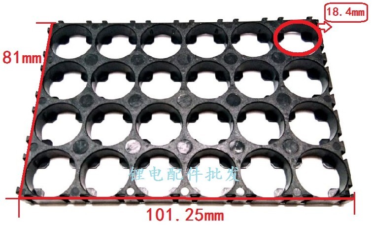

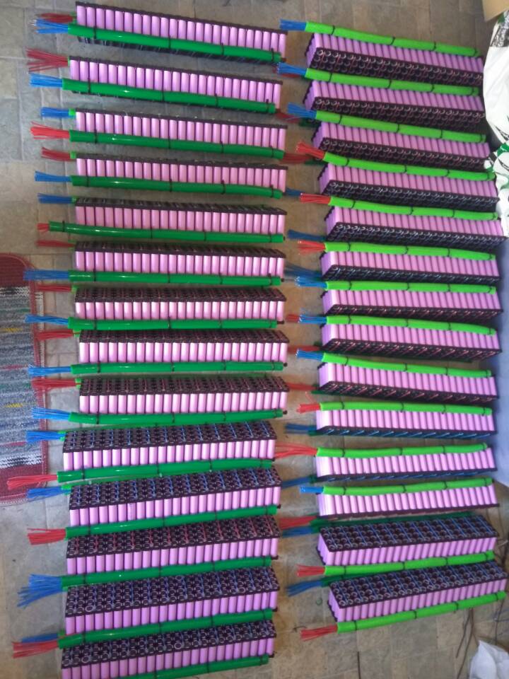

    Gabriel 2018 si te refieres a los holder, donde van metidas las baterias, los mios son de 6x4, en total mis pack son de 24x4 que hace 96, mis baterias entran justas pero justas, de recicladas y otras que probe algunas quedan con holguras, otras quedan bien, otras no entran, no entiendo porque no tienen todas las mismas dimensiones, mi plastico es este exactamente
    Ahora mismo tengo todos los packs montados, me falta soldarlos y ponerle los terminales, como no tengo prisa a ver si saco tiempo y hago por lo menos uno a la semana, ahora estoy pensando si poner hilo de cobre o fusibles y como montarlos. Respecto a la ventilacion los quiero poner en una caseta de unos 5-6 m2 y quizas ponga ventilacion forzada en cada pack, tengo que hacer pruebas pero tenia pensado buscar un ventilador de portatil que trabaje a la tension de 3-4v y conectarlo directamente al pack y con un sensor de temperatura que se activen o desactiven, son muchas cosas pero poco a poco
    marbella el vendedor supuestamente es un fabricante, no tiene tienda en internet ni nada, yo las compro a traves de un amigo, otro forero me ha preguntado tambien por privado, mañana voy a preguntar si hay alguna forma de contactar con el
