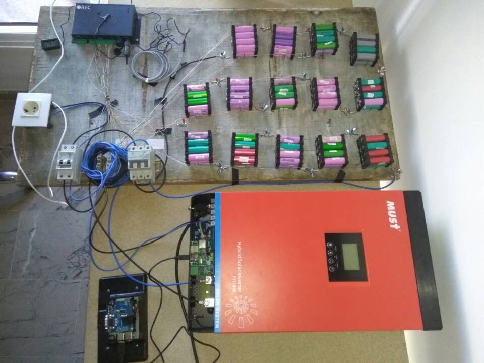

    Aqui teneis algunas fotos de la pequeña prueba que he realizado, este es el conjunto completo, son 14 packs, 14s8p las baterias 18650 recicladas sobre 2Ah, es decir el conjunto final serian 48v 16Ah, uno 770w solamente
    Podeis ver el BMS, las baterias, el hibrido y la raspberry que le he puesto una pantalla tactil

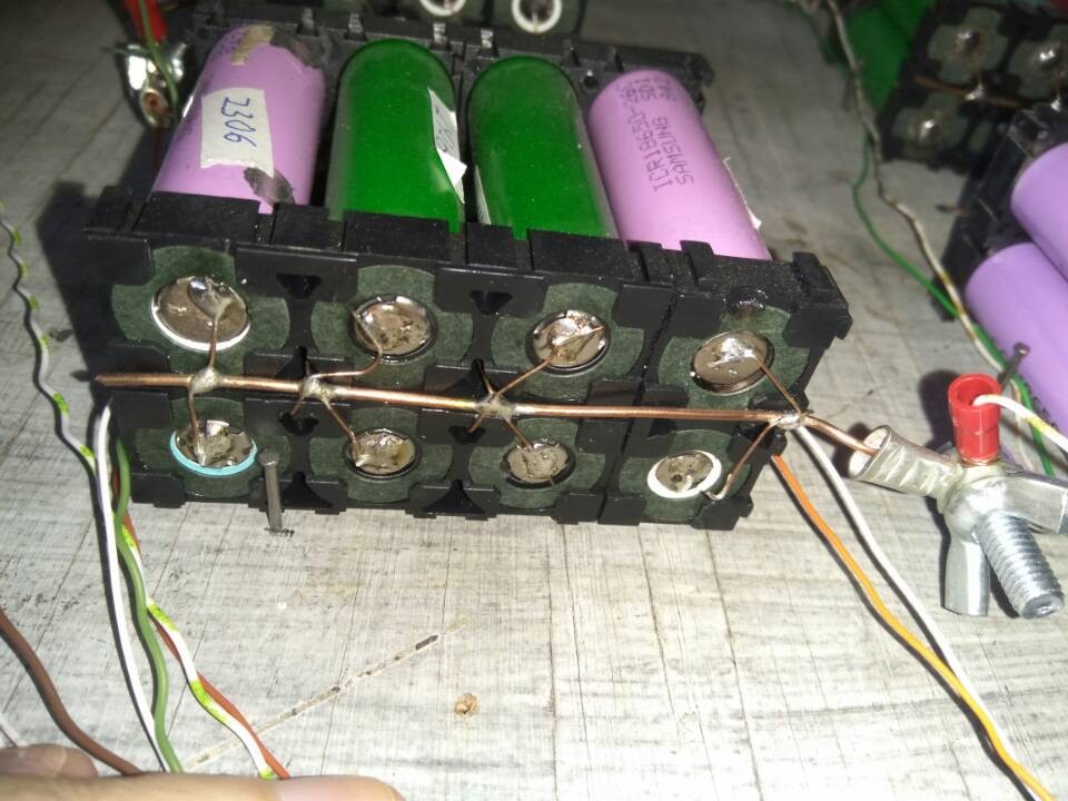

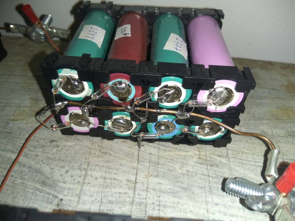

    He realizado varias pruebas, soldando los pack con un hilo de cobre de 0.2mm ( unos 5A mas o menos ), esto haria de fusible, por ahora no ha habido problemas, y tambien he soldado los pack con unos pequeños fusibles de vidrio de 2A, es lo mejor para proteger realmente las baterias pero no queda muy bonito, tengo que decidirme entre proteccion o estetica, Tesla tiene un hilo de 0.2mm pero van a otro nivel..

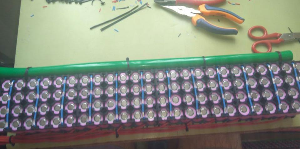

    Ahora mismo estoy montando packs, 14s96p con baterias nuevas 18650 de 2600mAh

    Wow, 500Ah a 2.6Ah serían 192 celdas no 96, ¿o estoy equivocado? Con 25kw tendría yo para 4-5 días en aislada, y en paneles ¿que potencia instalaras?
    ¿Como vas a conseguir tantas celdas? Yo estoy buscando en puntos limpios y tiendas de informática..
    ¿Le has cambiado el plastico termo retráctil una por una tambien?

    Enhorabuena kktuo, buen trabajo! Limpio, pero a la vez se nota que es artesanal. Así me gusta!
    Mi opinión: Los fusibles de vidrio me gustan, hasta me parecen estéticos ...

    marbella tienes razon 14s96p a 2.6Ah son 250Ah, mi primera idea era poner los packs de 14s192 pero montando uno me di cuenta de que si alguno fallaba necesitaba tener uno de repuesto con un monton de baterias, por lo que he decidido hacerlo de 14s96p y luego poner en paralelo con cada bateria otro por lo que teoricamente (siempre que el consumo lo permita ) podria quitar uno sin problemas y me daria tiempo a repararlo o en caso de tener que añadir uno de repuesto seria la mitad de baterias, es normal que cada vez que vaya haciendo te vayan surgiendo ideas de como se podria mejorar

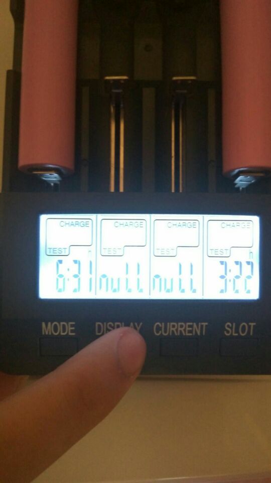

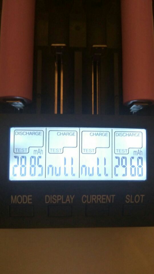

    Ese es el gran problema del litio el_cobarde, hay muchisimas copias, he probado un monton de baterias, incluso de nkon las mas baratas Samsung ICR18650-26J 2600mAh - 5.2A, no han gustado nada se calientan un poco, tienen alta resistencia y la capacidad no me llegaba a 2600mAh, creo que ha sido en lo que mas he perdido el tiempo
    Finalmente me decidi por unas de marca blanca que conseguido a traves de un amigo en china, me comento que en China no hay muchos fabricantes fiables, las caracteristicas de las mias son 18650 2600mAh 3C y suspuestamente sobre 1000 ciclos, no se calientan para nada e incluso en todas las pruebas que he realizado me dan sobre 2900mAh, asi que teoricamente tendre mas capacidad, en 18650 no se puede meter mas de 3100mAh, lo que veias superior es falso
    Estan son pruebas que tengo en el movil, la de la izquierda esta cargada a 0.5A y la de la derecha a 1A, les envie algunas a un amigo y al le daban mas de 2700mAh con otro cargador, el precio, me han salido 2$ cada una teniendo en cuenta que el envio ha sido practicamente de 0,75$ por bateria, creo que es un buen precio, por lo menos es lo mejor que yo he encontrado y que sea fiable
