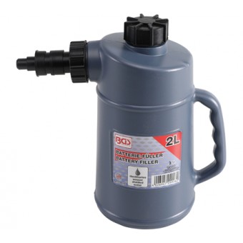

    Para lo del agua, y como punto intermedio entre el automático y la jarra y el embudo de toda la vida, yo recomiendo esto:
    Nombre:  9926.jpg
Visitas: 338
Tamaño: 15,1 KB
    Es comodísimo y para de salir agua cuando no necesita más. Te evitas muchos derrames

    Para lo del agua, y como punto intermedio entre el automático y la jarra y el embudo de toda la vida, yo recomiendo esto ...
    Me parece genial, Luisetrix; quiero una botella de estas! Dónde la puedo comprar?

    Yo la compré en eBay a este vendedor. Parece que la han subido de precio un poco porque a mí me salió por unos 16€, ahora sale por casi 20€ pero aún así me parece una buena compra.

    No conocia la botella esta.
    Esta claro que cuando se ejerce fuerza...sale el agua, pero cual es el principio para que deje de salir?
    Si esta hacia abajo,.......esta claro que deja de salir cuando es necesario pero.....porque?
    No entiendo.
    https://www.youtube.com/watch?v=1ryP4bIubGE
    Predeterminado Re: Duda de novato tipo baterias
    Esto es física. Cuando el nivel de electrolito sube y tapa la salida de agua de la botella, ya no hay diferencia de presión entre dentro y fuera de la botella y ya no sale más agua
    Puedes hacer la prueba con cualquier botella llena o medio llena de agua: Si la pones boca abajo en un recipiente con agua, el agua de la botella no sale, se queda en la botella. Solo si la botella tuviese más de 10 metros de altura, el nivel dentro bajaría hasta equilibrar la presión atmosférica (principio del barómetro)
    Normalmente, cuando se saca la botella medio llena del agua, sale agua de la botella y salpica. Esto lo evita la botella "mágica", cerrando la válvula cuando se levanta
    Si el invento está bien hecho, el "pico" de la botella se debería poder ajustar en longitud, para los diversos tipos de vasos / celdas de batería. Es este el caso, Luisetrix - se puede ajustar?

    Como bien dice el_cobarde, pura fisica, el mismo principio que el de los bebederos de los pajaros, roedores ... mas una valvula que corta cuando se deja de presionar sobre la boca de relleno para que no gotee al sacarla.
    Para aumentar la sistancia de la boca de relleno al nivel deseado de agua puede suplementarse con un tubito de plastico o goma colocandolo en el pico y de la longitud necesaria, si la longitud del pico ya es grande el suplemento tendria que hacerse colocando un trozo de tubo a modo de arandela entre la boca de la bateria y la jarra para que no entre tanto el pico pero que siga cerrando la valvula al sacarla.

    Gracias por la explicacion.
    Lo del bebedero de los pajaros......funciona siempre y cuando no entre aire por arriba, pero supongo que el deposito que comentais...tendra una goma estanca ja ja. Gracias.

    Bueno, en caso de no ser ajustable el "pitorro": Si hace falta alargar, con el tubo de plástico que dice solflitos y si es demasiado largo el pitorro ese, pues se corta un trocito
    Me parece muy confortable, esa "botella de relleno" - veremos si cumple con la expectativa
    yo no cortaria el pitorro, usaria una arandela (haria un trozo de tubo a medida)a modo de separador para que la jarra quede un poco mas elevada sobre el vaso y llene mas. y lo iria mudando a cada vaso que baya rellenado.
    yo no cortaria el pitorro, usaria una arandela (haria un trozo de tubo a medida) a modo de separador ...
    Temo que una arandela (trozo de tubo) interfiera en el funcionamiento correcto de la válvula de apertura / cierre
