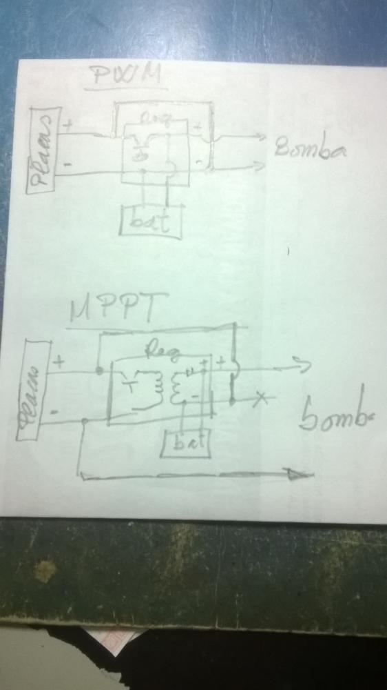

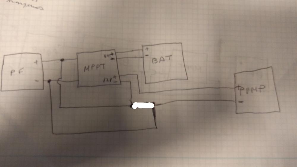

    Buenas tardes señores,
    La idea inicial del post creo que no tiene ni pies ni cabeza. Seguramente no haga nada y lo deje tal cual.
    Miniaturas adjuntadas Miniaturas adjuntadas Paneles de 60 cell en serie con batería de 12V para conseguir 42V max-img_20171004_152005.jpg
    Predeterminado Re: Paneles de 60 cell en serie con batería de 12V para conseguir 42V max
    Cita Iniciado por zmanchego Ver mensaje
    Si el esquema es una gilipollez, no se corten ustedes. Estamos aquí para aprender.
    El esquema tiene dos fallos:
    1. La bomba está conectada a la salida "load" del regulador - solo ve 12V
    2. Las placas y el regulador no están en serie - la bomba solo ve los 12V de la salida "load"
    Para que la bomba vea 42V (30V de placas más 12V de la batería), deberías conectar el neg de placas directamente a la bomba y, por otra parte, el pos de placas al neg de la batería y el pos de la batería a la bomba
    Pero no estoy seguro, de que este "invento" funcionaría ...

    1. La bomba está conectada a la salida "load" del regulador - solo ve 12V:
    Esta tachado. El - de los paneles va al - de la bomba directamente. El + de los paneles al - del load y el + del load a la bomba.
    Ya veo - los paneles y la salida "load" del regulador están en serie. Bien, de esta forma, la bomba ve 42V. Pero la salida "load" del regulador está limitada en intensidad, está pensada solo para consumo pequeño, como unas cuantas bombillas LED
    Mejor usar los bornes de batería, en vez de la salida "load" del regulador. Es decir, conectar el "-" de paneles directamente al "-" de la bomba y, por otra parte, el "+" de paneles al "-" de batería y el "+" de batería al "+" de la bomba
    La salida "load" del regulador quedaría libre (muchos reguladores ni la tienen)
    Pero todo esto solo es para aclarar las dudas de J4vi3r. No lo hagas; deja todo como lo tienes, sin cambiar nada
    Entonces sería factible...??
    Yo lo veo raro raro raro..

    Sí, raro es - pero funcionar, funcionaría. Por lo menos, eso creo ...
    2.286
    para poder funcionar el regulador tenia que tener aislamiento entre la entrada y la salida, un PWM nunca lo tiene y un MPPT habria que comprobarlo y en caso de que si lo estuviera tendria que alimentar la bomba desde el + del regulador y el - de las placas, fijarse que la salida + del regulador la une a la salida - de las placas con lo que si el regulador no tiene el aislamiento aludido la salida del regulador se queda en corto -> corto a placa corto hacia la bateria y humo!!.
    Paneles de 60 cell en serie con batería de 12V para conseguir 42V max-wp_20171004_001.jpg
