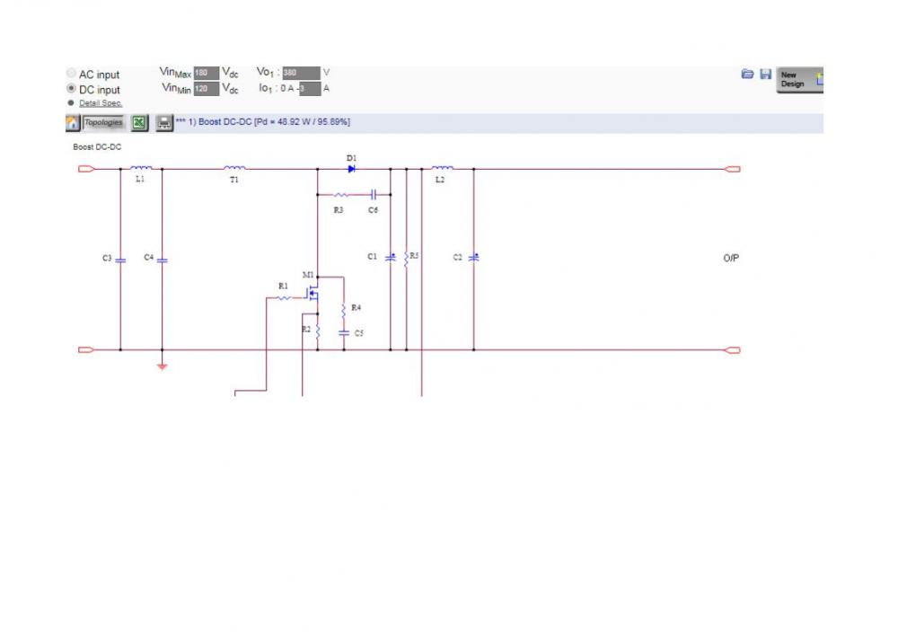

    Para esa potencia, 1000 w, con un elevador boost y un puente H, y el control necesario, parece suficiente...
    Qué tensión Vmp nominal tiene cada panel?
    Esta sería la parte de potencia del elevador:Sistema  aislado de red sin baterías ¿Posible o imposible?-380v1.jpg

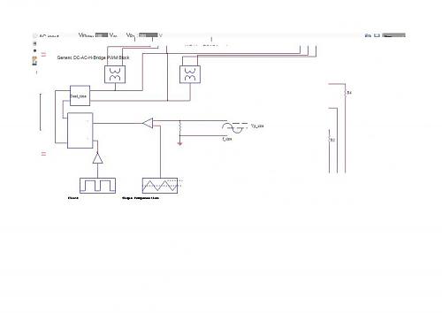

    Y la parte de control :Sistema  aislado de red sin baterías ¿Posible o imposible?-380v2.jpg

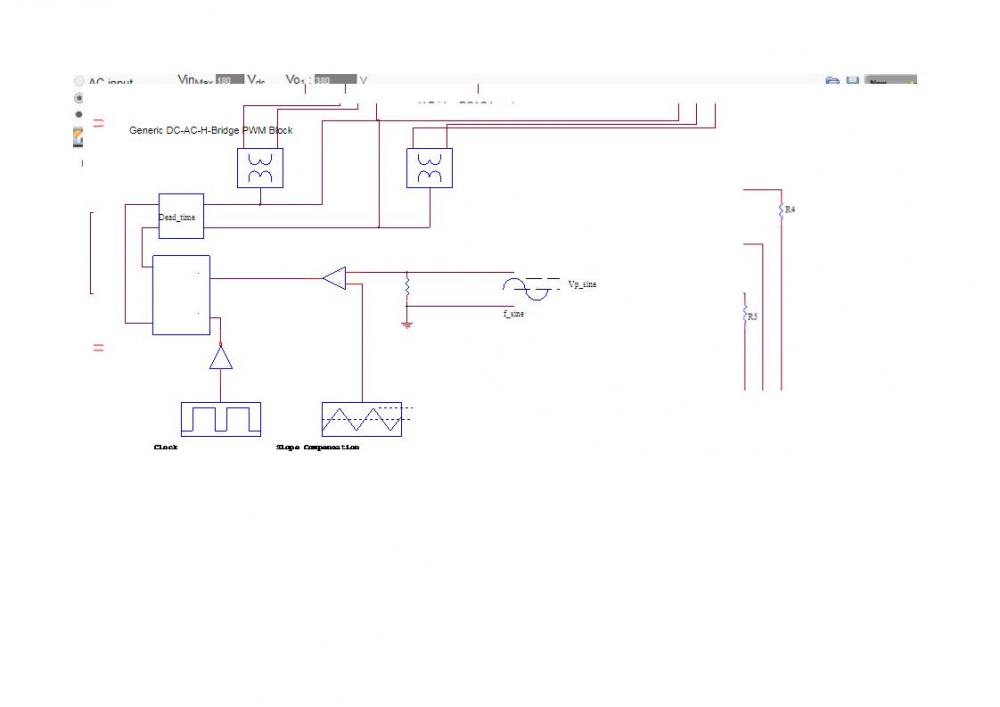

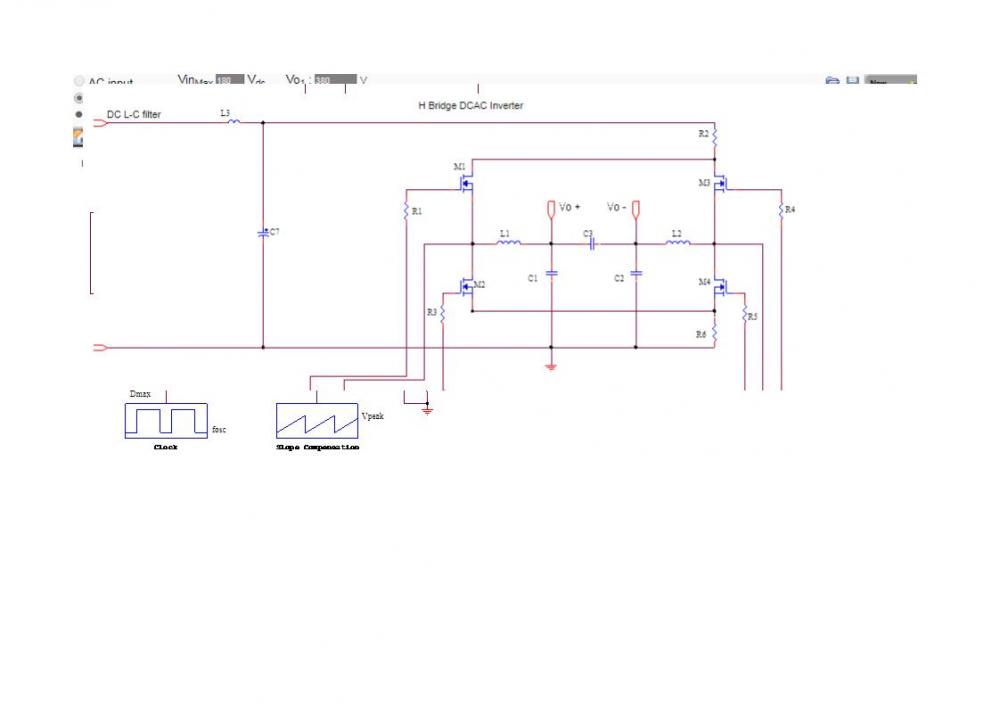

    La parte de potencia del inversor:

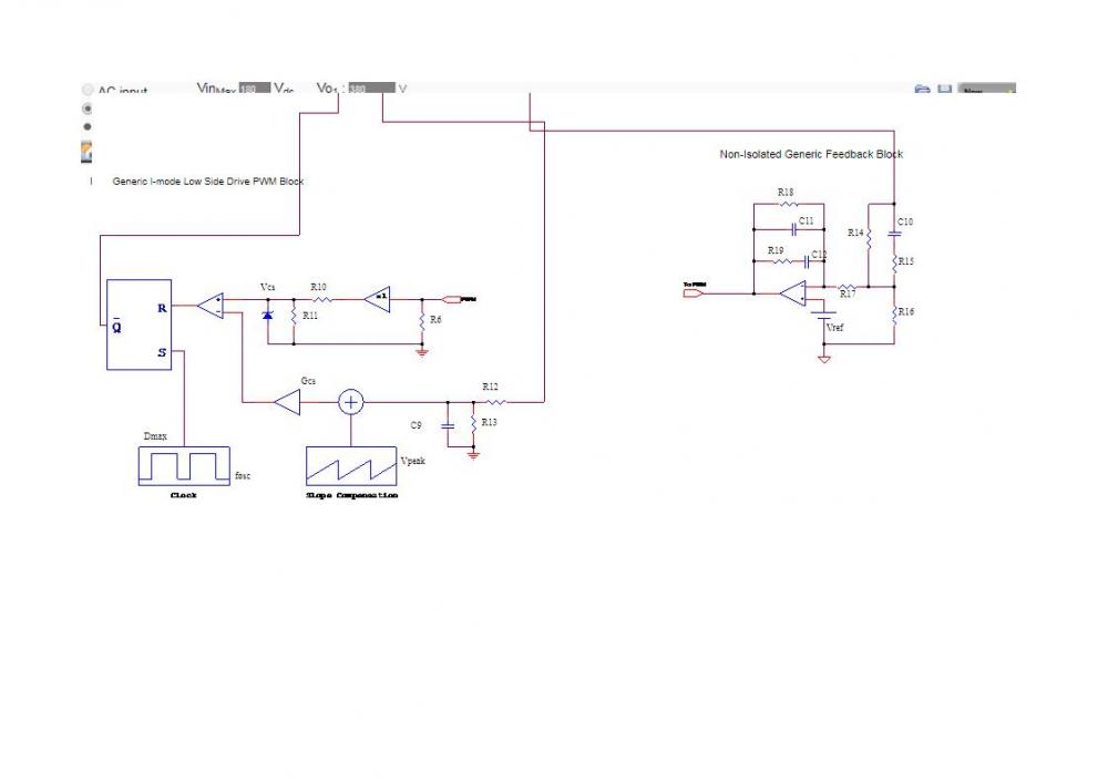

    Y la parte de control del inversor:
