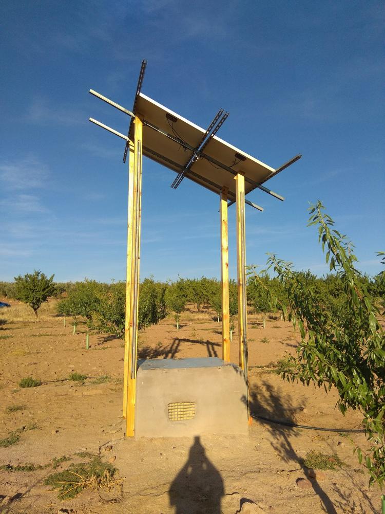

    Antes me he explicado al revés. En condiciones óptimas la bomba trabaja a 25-26V y 14A= 364W.
    La "espeficacion china" dice que los límites de corte son 45V y 15A(675w), la potencia nominal 284w. Pero con la carga que tengo ahora, la potencia se me va a 370-390w. Lo pagaré en la vida del bobinado, pero la carga no la puedo reducir.
    También es cierto que la bomba se para por falta de corriente. Por las mañanas o días de mucho calor, el controlador sube la tensión al máximo que dan los paneles, pero si la corriente no es suficiente, esta se acaba parando.
    Los paneles ya no los puedo mover Gabriel. Me hice esta estructura y ya están fijos.

    Claro, pero si los paneles fuesen del mismo tipo de células, en condiciones óptimas tendrías 30-31 V y los 14 A también, que me parece demasiada potencia...

    Ahora con 25-26V y 14A estoy funcionando sin paradas y la presión es correcta. ¿Crees que con la misma carga, con paneles de 72c el motor demandaría más potencia? Lo digo porque si el motor necesitara más potencia, en condiciones optimas, el controlador podría subir ahora la tensión a 29V y 14A con estos paneles. Y no lo hace. Se queda en 25-26 y 14A.
    Algo se me escapa.
  8. #33
    Gabriel 2018 Invitado
    Predeterminado Re: Paneles de 60 cell en serie con batería de 12V para conseguir 42V max
    NO te preocupes, verás como para el día de los Santos ya anda por los 28 V jeje. Sigue haciendo calor, con estas temperatura el Vmp anda por ahí, 25 26 V. Pero claro, imagínate con paneles de 72 células, un día fresco de Otoño o Primavera, la tensión se iría a 32-34 V y la intensidad en 14 A
