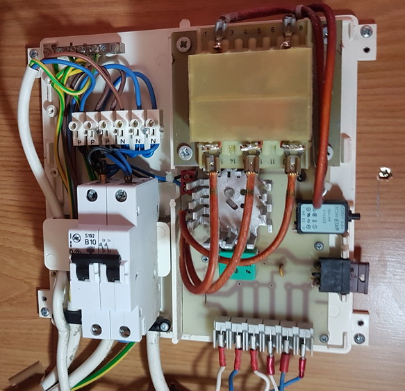

    Bien, el tema es que en la caravana en la que tengo ahora la instalación tengo un cacharro tal que así:
    Este cacharro se supone que es para cuando llegas a un camping enchufarte a 220v. Desde el disyuntor reparte los 220v y además tiene un transformador que convierte los 220v a 12v alterna, en realidad saca poco más de 14v, comprobado) y luego lleva un pequeño rectificador que la hace continua. Lógicamente yo en lugar de a red lo conecto al inversor. Es decir, de la batería de 12v convierte a 220v para luego volver a convertir a 12v los consumos de la caravana que van a esa tensión.[/TD]

    Y aquí es donde necesito consejo entre tres opciones que se me ocurren
    1ª)
    Sacar los 12v del punto medio de las baterías. Pero sería usar más 2 de las cuatro monoblocks, que a la larga, aunque es un consumo muy pequeño, haría que se descompensaran.
    2ª)
    Buscar un transformador de 24v a 12v y meter ahí el consumo de la bomba y la luz del baño. Repito que la nevera no la voy a usar con electricidad y si por alguna razón me hiciera falta hacerlo sería a 220V. porque según el manual a 220v tiene termostato pero a 12v la resistencia va a piñon, de hecho hasta se congelan las cosas (A 12v se supone que es sólo para cuando va en marcha enganchada a un coche)
    3ª)
    Buscar una bombita a 24v y poner dos de las tres bombillas del baño en serie. Se quedaría un hueco apagado porque son tres bombillas. No sé si hay bombillas de 24v.
    A mí modo de ver lo menos complicado sería la opción 2, pero recurro a los que más saben porque a lo mejor se me escapa algo que yo no sé. O a lo mejor hay alguna otra opción que no sé yo.

    La opción dos no vale, porque los transformadores NO funcionan con corriente continua, solo con alterna.
    La opción uno como tu bien dices descompensa las baterías, y con eso reducirás su vida útil.
    Es un poco rebuscado lo que quieres, yo te recomendaría un transformador de 220V a 24V, y después rectificar y filtrar estar corriente para convertirla en los 24V de continua que quieres.
    Perdón, quise decir un transformador de 220V a 12V.
    Predeterminado Re: Consejo sacar 12 V de una instalación de 24v
    Opción 1: Podrías constuir un conmutador automático, que conmutaría cada media hora -por ejemplo- entre las dos primeras y las dos segundas baterías del banco. De esta forma no se desequlibrarían
    Opción 2: Un transformador no sirve, claro está; pero supongo que te referías a un convertidor DC-DC, que convierte los 24Vdc de la batería en 12Vdc. Es una buena opción. En AliExpress los hay baratos; no tendrá que ser de mucha potencia
    Opción 3: Sí que hay bombillas LED de 24V. Si no las encuentras, puedes poner dos de 12V en serie, como dices. El hueco también lo puedes iluminar, metiendo dos bombillas de 12V en serie en el mismo foco
