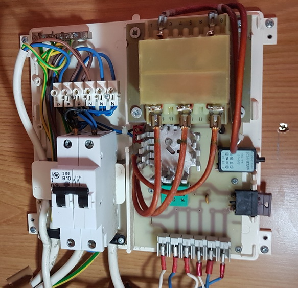

Bien, el tema es que en la caravana en la que tengo ahora la instalación tengo un cacharro tal que así:
Archivo adjunto 17026
Este cacharro se supone que es para cuando llegas a un camping enchufarte a 220v. Desde el disyuntor reparte los 220v y además tiene un transformador que convierte los 220v a 12v alterna, en realidad saca poco más de 14v, comprobado) y luego lleva un pequeño rectificador que la hace continua. Lógicamente yo en lugar de a red lo conecto al inversor. Es decir, de la batería de 12v convierte a 220v para luego volver a convertir a 12v los consumos de la caravana que van a esa tensión.[/TD]

La opción dos no vale, porque los transformadores NO funcionan con corriente continua, solo con alterna.
La opción uno como tu bien dices descompensa las baterías, y con eso reducirás su vida útil.
Es un poco rebuscado lo que quieres, yo te recomendaría un transformador de 220V a 24V, y después rectificar y filtrar estar corriente para convertirla en los 24V de continua que quieres.
Perdón, quise decir un transformador de 220V a 12V.

Opción 2: Un transformador no sirve, claro está; pero supongo que te referías a un convertidor DC-DC, que convierte los 24Vdc de la batería en 12Vdc. Es una buena opción. En AliExpress los hay baratos; no tendrá que ser de mucha potencia
