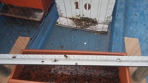

    una sola arpa vale para varias colmenas, se coloca en medio ya ke los avispones van de un lado a otro intentando cazar las abejas, y al pasr por el caen
    https://scontent.fmad3-1.fna.fbcdn.n...db&oe=5A3BB7FD
    en este enlace se ve la mia

    Ingenioso.
    Gracias por la foto.
    A la colmena, solo le faltaba eso: el avispon asiatico...

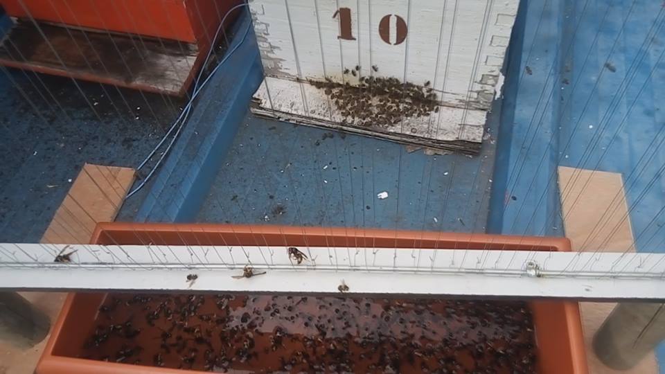

    Predeterminado Re: sistema de paneles-baterias para colmenar
    https://www.facebook.com/pedro.echev...1028564931350/
    asi trabajan sin el avispon
    y esta es la limpieza de todos los dias
