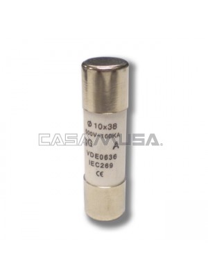

    El fusible que uso es el que se usa en las casas normales antes de el contador los de toda la vida vamos, solo que de mas amperios que el que se suele usar en las casas
    Nombre:  379226_10.jpg
Visitas: 1713
Tamaño: 8,9 KB
    Uso una bomba para sacar agua de un pozo, frigorifico, horno, luces, lavadora, microondas...
    pero casi siempre que se quema "creo" que no es por pico de consumo si no por consumo continuado ya que suele pasar despues de unos minutos ya funcionando por ejemplo bomba + microondas o bomba + horno claro que puede que mientras arranque el frigorífico y no me de cuenta pero no se quema el fusible y ya por lo general se calienta tanto que me derrite incluso el portafusible
    Predeterminado Re: Fusible recomendado para inversor 3000w
    Cita Iniciado por deividcp34 Ver mensaje
    ... por lo general se calienta tanto que me derrite incluso el portafusible
    Pon un fusible de 150A o de 200A y fuera problemas
    Eso voy hacer por el de 200A directamente... gracias
