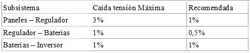

    Me gustaría abrir un debate acerca de las caídas de tensión recomendadas. Muchas veces he leído lo siguiente:

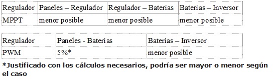

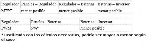

    Respecto a estas caídas de tensión creo que sería bueno diferenciar entre regulador MPPT y PWM. En el primer caso, en un regulador MPPT siempre sería recomendable tener las caídas de tensión más pequeñas posibles, para así evitar pérdidas en forma de calor. Por tanto, incluso sería recomendable bajar aún mas las caídas de tensión recomendadas en la tabla anterior, siempre que esto fuera asumible (dependiendo del tamaño de la instalación y su coste).
    Pero en el segundo caso, en el regulador PWM yo no estoy tan de acuerdo en que poner una caídas de tensión tan bajas desde las placas hasta las baterías fuera recomendable. Puesto que en este caso las baterías son las que marcan la tensión en las placas y una caída de tensión pequeña solo provocará que tanto las placas como las baterías estén a una tensión muy similar, pero esto no siempre es lo óptimo.

    Según estos cálculos, en el peor de los casos podríamos permitirnos un 5,11% de caída de tensión entre las placas y las baterías, repartidos de la forma que más nos convenga. Todo esto se ha calculado con una condiciones desfavorables: 40ºC, 1000W/m², batería cargada.

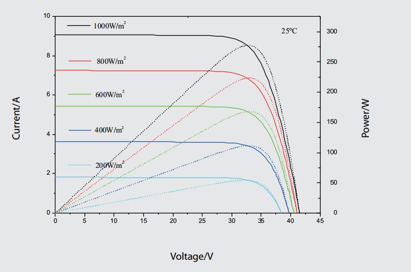

    En el caso de haber usado la caída de tensión recomendada en la tabla del 1,5%, la placa habría trabajado a la siguiente tensión:
    28,8/0,985=29,24V
Nombre: Captura.JPG
Visitas: 750
Tamaño: 49,7 KB
    En mi opinión, en este caso concreto podríamos permitirnos una mayor caída de tensión respecto de la máxima del 4% que marca la tabla, y lejos del 1,5% recomendado. Además, según como se puede apreciar en la anterior gráfica la potencia es mayor según nos acerquemos al punto de máxima potencia. Por ello, además de poder utilizar una sección menor de cable con un 5% de caída de tensión nuestra placa produciría más potencia.
