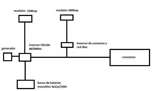

    Predeterminado aislada con dos inversores
    que opinion me dais sobre este tipo de instalacion aislada y donde iria la produccion del inversor de red cuando el consumo fuera inferior a la produccion, gracias por vuestros comentarios saludos
    14.170
    Predeterminado Re: aislada con dos inversores
    El de red debería ser comandado por el de aislada para cortar producción.
