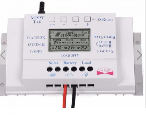

    Hola chicos,
    Sigo investigando y quería preguntaros. Que os parece que utilice un regulador de carga solar como este.
    Lo que no se si lo podré utilizar sin conectarlo a una batería. Es decir, directamente con los ventiladores. Ya que un amigo, me dice que el suyo no funciona si no se engancha a una bateria.
    Gracias de ante mano.

    Predeterminado Re: Placa conec
    Lo reguladores necesitan tener conectada una batería aunque sea "testimonial".
    Este que pones también, si no le pones una batería te lo cargarás.
