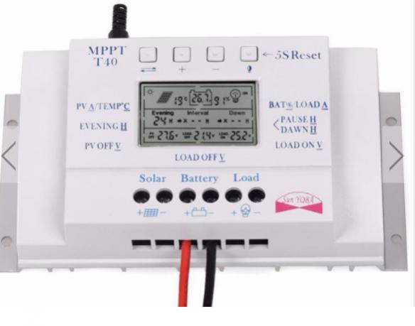

Hola chicos,
Sigo investigando y quería preguntaros. Que os parece que utilice un regulador de carga solar como este.
Archivo adjunto 16615
Lo que no se si lo podré utilizar sin conectarlo a una batería. Es decir, directamente con los ventiladores. Ya que un amigo, me dice que el suyo no funciona si no se engancha a una bateria.
Gracias de ante mano.
Re: Placa conec
Lo reguladores necesitan tener conectada una batería aunque sea "testimonial".
Este que pones también, si no le pones una batería te lo cargarás.
