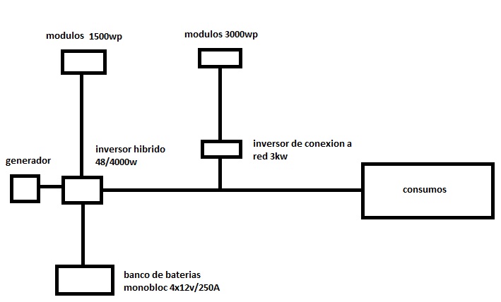

que opinion me dais sobre este tipo de instalacion aislada y donde iria la produccion del inversor de red cuando el consumo fuera inferior a la produccion, gracias por vuestros comentarios saludos

El de red debería ser comandado por el de aislada para cortar producción.
