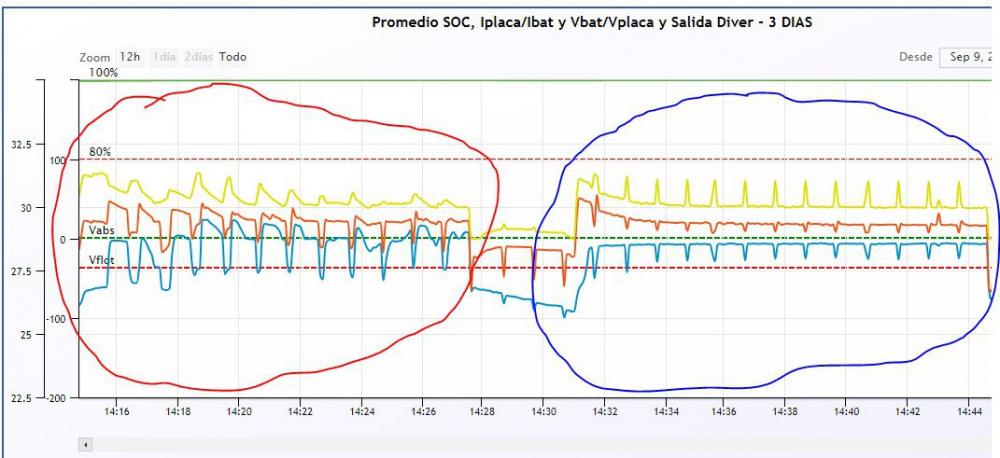

    Usando teclado + pantalla ocurre lo que bien dices. Yo mismo lo he probado en varias ocasiones. Bien que se oye como un 'clack' de algo que rearma. Ahora bien, deberíamos probar in situ los cambios usando el puerto de comunicaciones. Por lógica debería dar igual, un método que otro.
    Lo suyo, como digo, ponerse delante del híbrido y mandar el comando. A ver si se oye el 'clack'.
    Pues en el mio NO corta campo solar al cambiar los parametros Vflot /Vabs..... ni por comandos SW, ni a través de la botonera del equipo.... al menos en la fase bulk que es en la que esta ahora el sistema....
    Lo he probado a la vez que guardaba los datos en BD y media la intensidad del campo solar con una pinza .. y no he detectado corte del campo solar
    Probare cuando llegue a la fase de absorción ...(si llega hoy que es mal día)

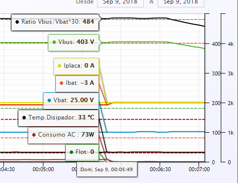

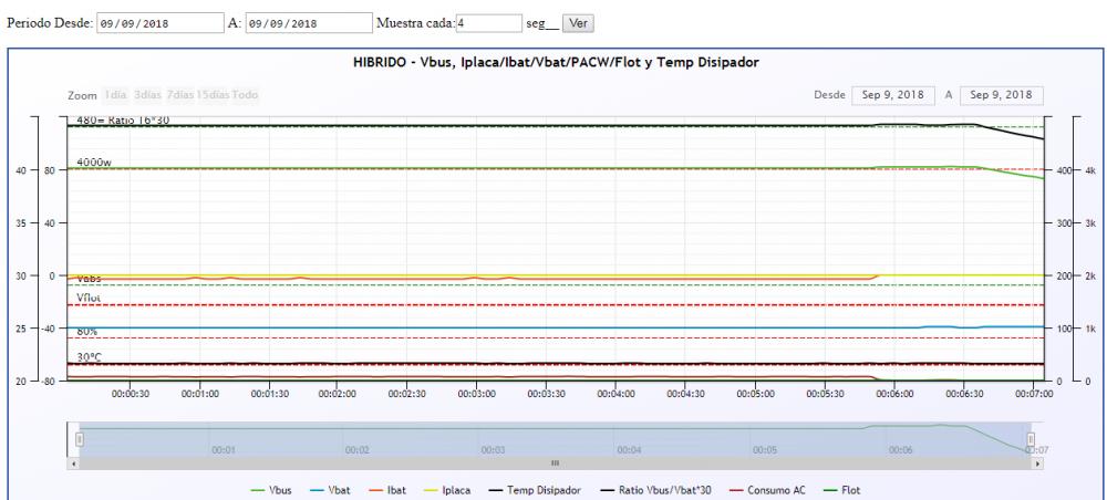

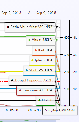

    He cortado el hibrido esta noche para ahorrar algo del autoconsumo
    Esta es la gráfica:
    La secuencia hasta que deja de responder:
    Nombre:  Captura_h5a.PNG
Visitas: 312
Tamaño: 31,8 KB
    Nombre:  Captura_h5b.PNG
Visitas: 283
Tamaño: 29,9 KB
    Nombre:  Captura_h5c.PNG
Visitas: 337
Tamaño: 28,0 KB

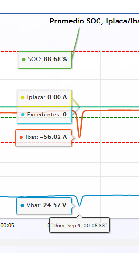

    Esta es la gráfica con los datos que da el Hibrido... pero...... si analizo la Ibat que captura el ADS1115 del shunt veo que hay un pico de -56A justo cuando empieza a bajar el Vbus.
    Vaya forma de despedirse...
    ...Edito... Como me dejó preocupado el pico de Ibat.... he vuelto a arrancar el hibrido ...dejándolo unos dos minutos encendido (sin carga) y lo he apagado.... esta vez no he observado pico de Ibat.... es posible que fuera la conexión del congelador..pero ha sido justo en el mismo segundo que empezó a bajar Vbus lo que, de ser esa la causa, ya es casualidad
    .... lo observare en otros días para ver si se repite
  13. #138
    Predeterminado Re: Raspberry e híbrido tipo axpert
    Ahora que dices esto, Mleon, recuerdo que yo, cuando conmuto del híbrido a la red, a veces veo un consumo temporal de ~2kW ...
    Me explico: "Conmutar a red" simplemente significa quitar el consumo de la casa del inversor (fase y neutro) y conectarlo a la red
    He visto estos ~2kW tanto con el Axpert de antes como con el Infini V de ahora. Dura unos segundos y no tengo ni idea de lo que es
    2000W a 48V son ~40A - a ver si es lo mismo que reportas?
