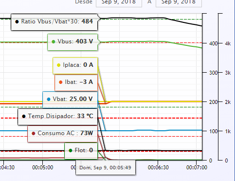

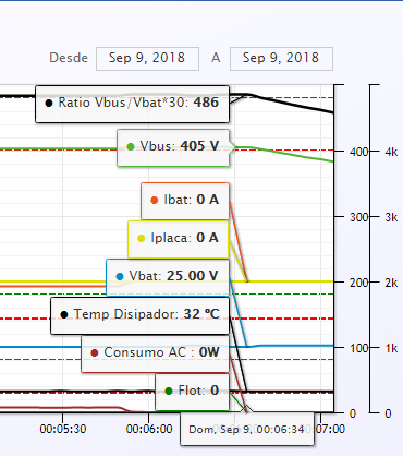

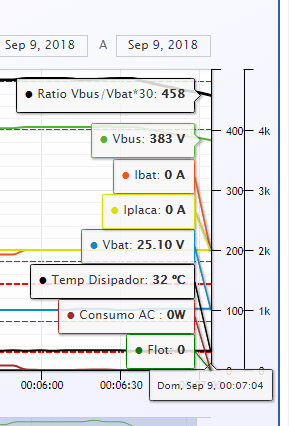

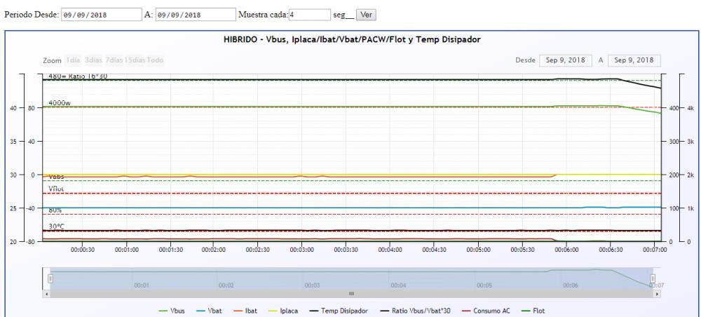

He cortado el hibrido esta noche para ahorrar algo del autoconsumo
Esta es la gráfica:
Archivo adjunto 18899
La secuencia hasta que deja de responder:
Archivo adjunto 18900
Archivo adjunto 18901
Archivo adjunto 18902

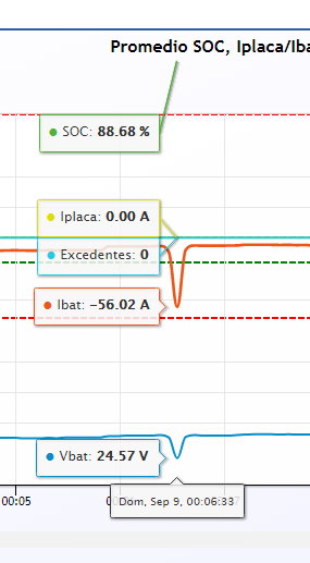

Esta es la gráfica con los datos que da el Hibrido... pero...... si analizo la Ibat que captura el ADS1115 del shunt veo que hay un pico de -56A justo cuando empieza a bajar el Vbus.
Archivo adjunto 18903
Vaya forma de despedirse...
...Edito... Como me dejó preocupado el pico de Ibat.... he vuelto a arrancar el hibrido ...dejándolo unos dos minutos encendido (sin carga) y lo he apagado.... esta vez no he observado pico de Ibat.... es posible que fuera la conexión del congelador..pero ha sido justo en el mismo segundo que empezó a bajar Vbus lo que, de ser esa la causa, ya es casualidad
.... lo observare en otros días para ver si se repite

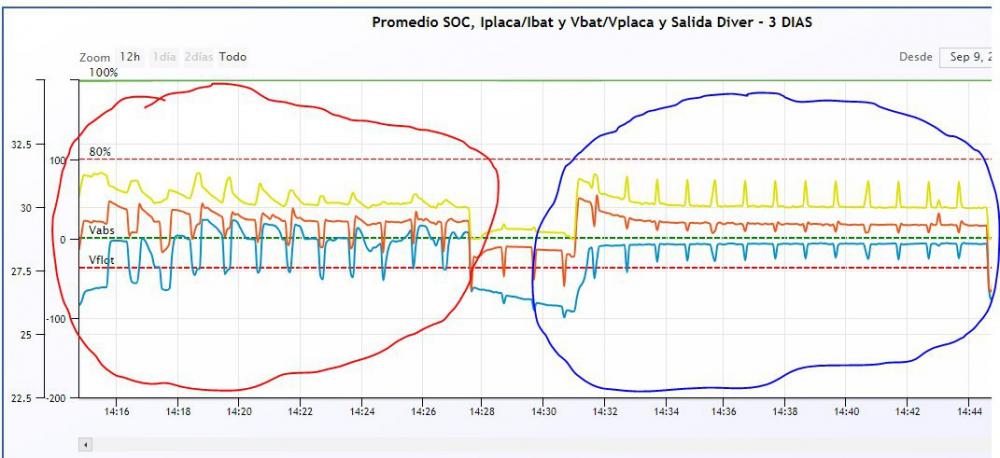

Una grafica que muestra la diferencia de como regula el FM80 (en azul) a como regula el Hibrido (en rojo) .. estaba enchufada una olla electrica (pulsos intermitentes de consumo)
Archivo adjunto 18909
Lo peor de la respuesta del hibrido, mas que la lentitud, es que sube por encima del valor de Vabs fijado
Muy informativo, Mleon; gracias. Supongo que con decir "azul" y "rojo" te refieres al color de tus marcas manuales, no a las curvas. Las curvas en azul y rojo parecen ser tensión (de qué?), y la curva amarilla intensidad. Lo aclaras, por favor?
Tienes mucha razón: El Outback regula con mucha más precisión. Aunque creo que eso es de poca relevancia, en la práctica
La curva amarilla es Iplaca
La roja Ibat
La azul es Vbat
Para mi, como he comentado, lo peor es que en la regulacion del hibrido se supera la Vabs consignada
En este ejm la Vabs estaba en 28,8v y en la regulacion del hibrido sube hasta 29,2v y es posible que subiera mas pero tengo un Arduino con un rele SSR vigilando que no pase de ese valor
Sabiendo por ejm que el Vbus a 29v de bateria esta peligrosamente cerca del limite de los condensadores, me hubiera quedado mas tranquilo si no viera esas subidas de tension
