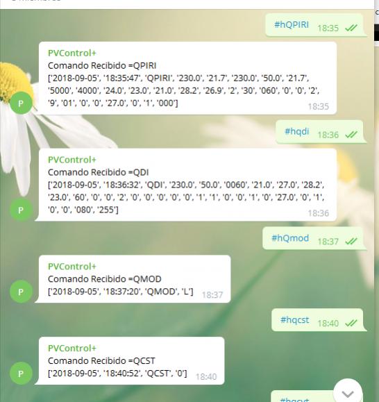

Hemos realizado un nuevo avance en el Brico con la idea de para poder utilizar Telegram para mandar comandos al Hibrido y ver la respuesta
El objetivo basico de este avance es que desde el móvil/pc puedas mandar el comando que quieras al hibrido con un simple mensaje de Telegram y que veas la respuesta del Hibrido
Esto mismo de mandar comandos y ver la respuesta ya lo teníamos por MQTT, pero en mi caso que tengo datos en la FV con una tarjeta 3G, la opción de utilizar Telegram me parece mas adecuada y evitas problemas de ip publica, abrir puertos en el router etc
Aunque mi idea es automatizar el proceso con un programa python desde la raspberry ( por ejm para cambiarle Vflot en función de la temperatura, poner en bajo consumo por la noche, etc) siempre es bueno tener la posibilidad de mandar comandos manualmente y, usar Telegram, me parece una opción bastante fácil y potente
Un ejemplo real de comandos y respuestas mandados al Hibrido desde Telegram
Ejm de comando informativos:
Archivo adjunto 18890

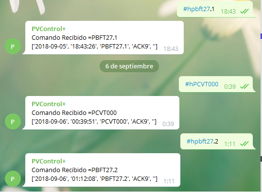

Ejm de comando ejecutivos (cambio de Vflot, tiempo absorción, etc)
Archivo adjunto 18891

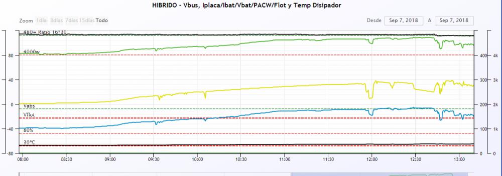

Hare alguna prueba mas metódica, pero no parece que el hibrido corte campos solares cuando se cambia por comando la Vflot/Vabs
En la gráfica de Iplaca no parece verse un corte cuando sobre las 13:00 he mandado el comando de bajar Vflot/Vabs
Capturo datos cada 5" por lo que, salvo que sean cortes de muy poca duración,....no los veo
Archivo adjunto 18896
Pues ocurren. Si cambias esos valores en pantalla, en cuanto sales con ESC se cortan los campos, tarda unos 5 segundos sin campos y vuelven a conectarse.
Lo mismo ocurre en los que ecualizan. En cuanto arranca la ecualizacion tanto programada como forzada, cortan campos.... esperan unos 5 segundos y abren campos. Es un reinicio en toda regla del algoritmo de carga.
Me extraña que via RS232 eso no lo haga. Al fin y al cabo es lo mismo.
Usando teclado + pantalla ocurre lo que bien dices. Yo mismo lo he probado en varias ocasiones. Bien que se oye como un 'clack' de algo que rearma. Ahora bien, deberíamos probar in situ los cambios usando el puerto de comunicaciones. Por lógica debería dar igual, un método que otro.
Lo suyo, como digo, ponerse delante del híbrido y mandar el comando. A ver si se oye el 'clack'.
Ese clack son los reles del regulador para abrir campos y/o cerrarlos.
Yo creo que por rs232 tiene que hacer lo mismo. Y si no lo hace, los valores de Vabs y Vflot no se estan ejecutando hasta el final. Como si le faltase darle al ESC de la botonera para validar.
Quizás por serial no lo hace. Así todo me parece raro que haga eso. Debería actualizar el valor sin hacer nada.
