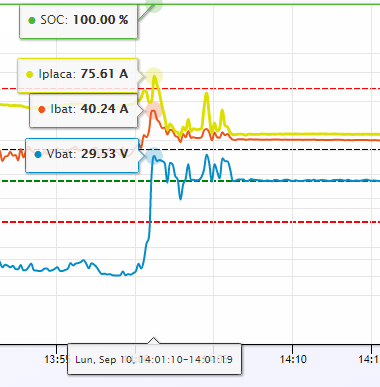

La respuesta del regulador, más que mala, es pésima. Si analizamos lo que pasa desde las 14:18:43 hasta las 14:19:03, tenemos esta secuencia:
14:18:43 El sistema está en absorción, entra una carga brusca y la tensión disminuye hasta 27.6 V metiendo una intensidad a batería de 75 A. Esto es normal.
14:18:48 Desaparece la carga y la tensión sube hasta 29.50 V entregando a batería 62 A. Esto ya no es normal.
14:18:53 La tensión sigue en 29.5 V metiendo a batería 59 A. En cinco segundos, con una sobretensión evidente, el regulador sólo reduce 3 A la intensidad de carga.
14:18:58 La tensión sigue en 29.5 V metiendo a batería 57 A.
14:19:03 La tensión baja a 29.4 V con una I de 54 A.
Desastroso. Se mire como se mire.
Es que depende mucho de como tengan implementado el control. Igual en vez de tener un P&O para la fase mppt (como casi todos los mppt que he visto) i un PID para la fase de regulacion de tension, tienen el P&O para todo. Eso se puede comprobar facil con la grafica de la tension de los paneles. Si sumas que la frequencia de llaveamiento es baja te lleva a una frequencia de control aun mas baja, i teniendo en cuenta que el algoritmo basico de P&O es muy lento de por si...... es muy normal que te lleve a unas velocidades de regulacion tan lentas.

Otro ejemplo de hoy... al cortase un termo electrico....se tira mas de 5' hasta que estabiliza a Vabs de 28,8V ..subiendo a mas 29,5v
Archivo adjunto 18910
Bueno, es lo que hay,... mejor saber como reacciona que no saberlo

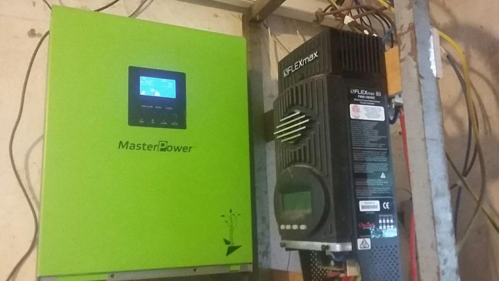

Yo no me "quejo" del funcionamiento del Hibrido... lo compre sabiendo que este modelo en concreto era mas "gastón" de lo normal en autoconsumo y sin saber como regulaba
Evidentemente por el importe que me salió, por ahora no me arrepiento..... (salvo que se estropee rápido)
Además, queda bien al lado del FM80 y entretiene ver las gráficas de como funciona :icon_biggrin:

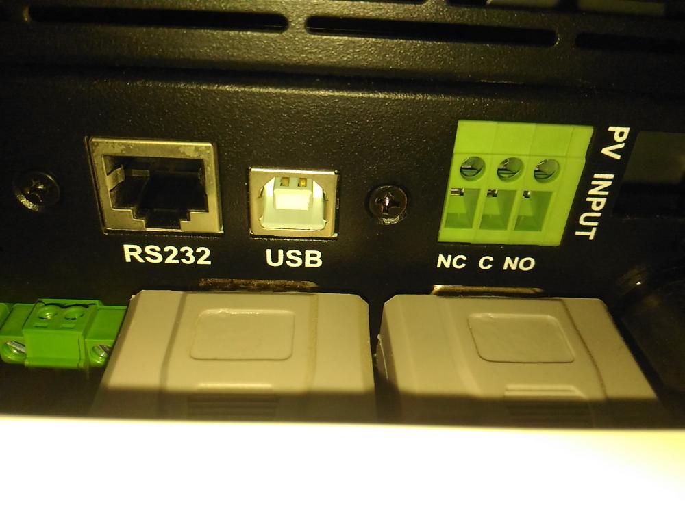

Yo me la jugaría a decir que los híbridos no tienen USB, es un usb-to-rs232 pero bueno la gente que lo tiene lo puede confirmar
Asi es. La conexion USB lleva una placa con sus max232 y demas circuiteria para acabar en una salida rs232 que es la que comunica con la placa de control. De hecho el RJ45 q llevan algunos hibridos esta en paralelo con la salida de esa placa USB.

Hay algunos con dos salidas. El mío sólo tiene la USB.
https://www.solarweb.net/forosolar/a...130_144728.jpg

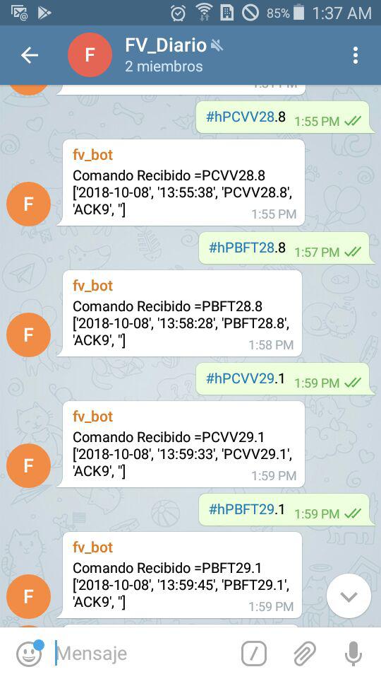

La parte de mandarle comandos desde el móvil con Telegram va OK
Aquí se ve como cambio varias veces tanto la tensión de Flotación como la de Absorción

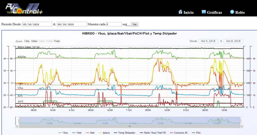

La parte de guardar los datos cada 4 seg y ver las gráficas también se muestra estable
