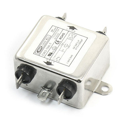

    Esos filtros de ferrita son mas para cables usb y ese tipo de cosas, para lo que lo usamos nosotros es necesario un filtro de potencia de estos:
    Nombre:  CW3-10A-T-AC-115V-250V-10A-One-Phase-Noise-Suppressor-Power-Line-font-b-EMI.jpg
Visitas: 540
Tamaño: 21,0 KB
    Has leido el enlace que te he dado? ahi se explica todo bien, leetelo.

    Como se conecta? Veo que lleva 3 pines, 2 fases y neutro?
    Solar Nigth está desconectado Forero
    dic 2015
    valencia
    429
    Predeterminado Re: inversor de corriente de onda senoidal modificada NV- m1000
    Cita Iniciado por vicenvivo Ver mensaje
    No.

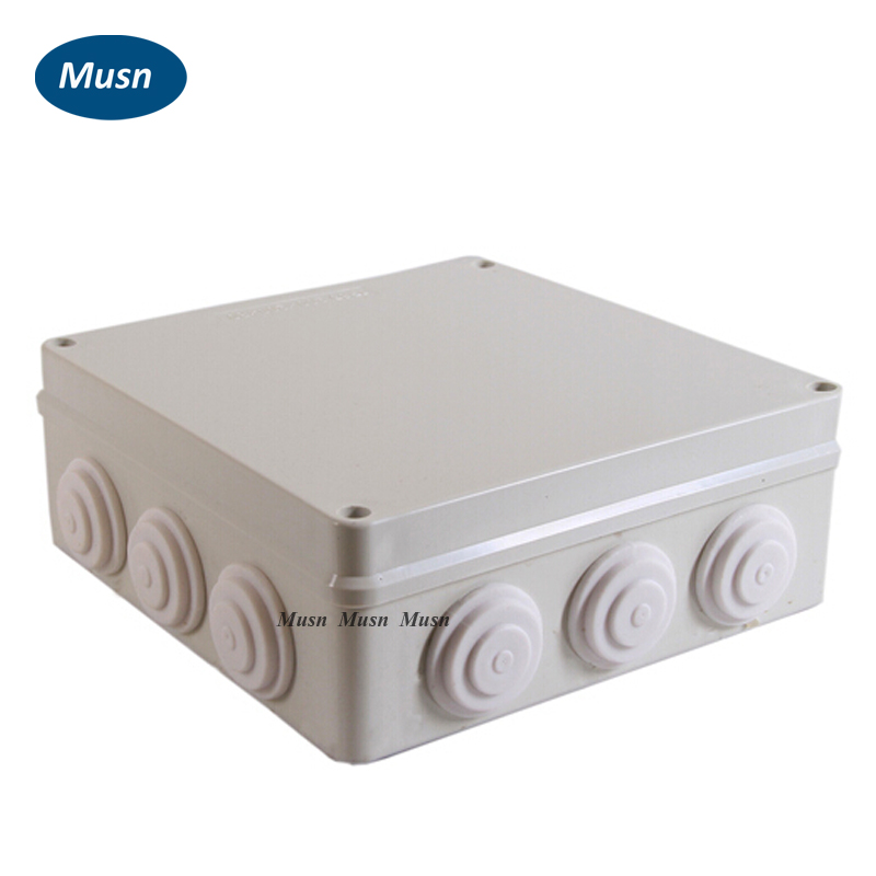

    Es monofasico, por el lado que tiene solo dos conectores conectas fase y neutro, por el lado que tiene tres conectores conectas fase, neutro y tierra, la toma de tierra debe llevar el simbolo dibujado.
    Si tienes la instalacion con cuadro electrico (lo normal si es para una casa aislada) lo mejor es que lo pongas justo despues del diferencial, asi si hay una derivacion a la carcasa del filtro el diferencial saltara, si no pues lo conectas justo despues del inversor y te olvidas de la toma a tierra (o la conectas igualmente al borne de tierras, que algo hara), en cualquier caso yo lo meteria dentro de una cajita de conexiones de plastico:

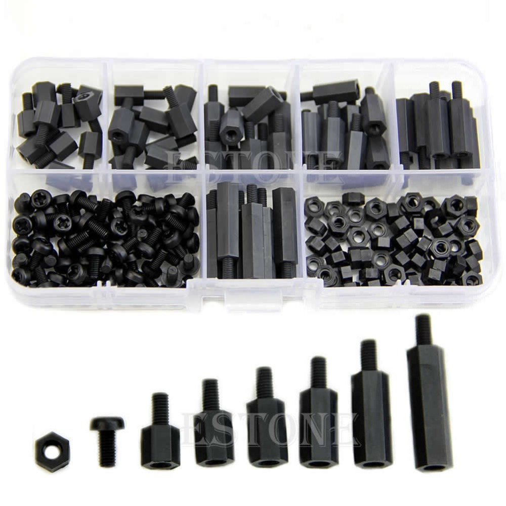

    inversor de corriente de onda senoidal modificada NV- m1000-200-200-80mm-font-b-ip66-b-font-abs-plastic-font-b-box-b-font-font.jpg
    y lo atornillaria a ella con tornillos de nylon (los venden en aliexpress tambien), para aislar el filtro, por si acaso hay derivacion:
    inversor de corriente de onda senoidal modificada NV- m1000-m3-font-b-nylon-b-font-black-hex-m-f-spacers-screws-font-b-nuts-b.jpg
