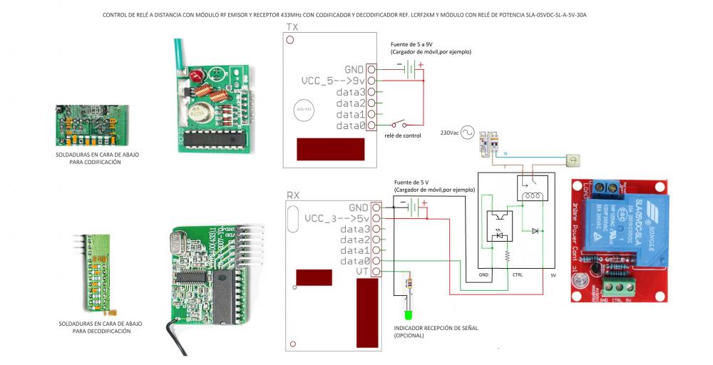

    hola.
    tengo las baterías en el sótano, y quiero poner un contactor en el patio junto al termo eléctrico que me conecte o desconecte el termo eléctrico en relación a la señal que le mande un rele de voltaje programado para que cuando suba a 30v se active y cuando baje a 26v se desactive...
    lo ideal seria tira un cable del rele de voltaje colocado cerca de baterías al contactor del termo eléctrico...
    el problema que no me pasan mas cables por los tubos de electricidad de casa.
    estado mirando algo por radio frecuencia como si fuera el típico mando a distancia que venden que apagas y enciendes lo que enchufes.
    he visto algo de arduino pero no se programar.
    me aconsejáis algo?
    actualmente 1080watios.
    4 placas de 270w en series de dos. hibrido mppt 24v. 6 baterías de 12v en serie paralelo.

    Predeterminado Re: busco, controlar un contactor a distancia
    Hola:
    La banda de 315MHz en Europa no es para uso libre. Esa banda es para EE.UU. En Europa tienes que usar 433MHz.
    Para usar un módulo RF emisor receptor 433MHz con codificador tienes que poner en el emisor y en el receptor el mismo código en los dos para que no te afecte otro dispositivo cercano en la misma banda. Esto se hace con los puentes (jumpers) o con soldadura dependiendo del que te compres. Para enviar tu señal usas un pin de datos, por ejemplo el D0 conectado a tú rele de contacto seco alimentado con los 5Vcc de la fuente de alimentación del transmisor.
    En el receptor usas el relé de contacto seco correspondiente a D0 alimentado con 5vcc para activar un relé NA (normalmente abieto) con control a 5Vcc (acuérdate del diodo antiretorno) y contactos de potencia de 230Vac 20A
    Adjunto esquema para hacer el relé a distancia
    busco, controlar un contactor a distancia-esquema_control_rele_a_distacia_433mhz_2j_.jpg
    pero si sueldo los cables al pulsador del mando, y los junto como si cerrase un contacto, es como si dejara el mando pulsado, estará emitiendo señal horas, y cuando abra el contacto deje de emitir y se pare...
    funcionaria bien, no se quemaría? no se de que manera emitir pulsos cortos al contacto de una bobina del contactor
    Hola,no hay ningún problema porque esté un periodo largo emitiendo. El único problema sería si usaras el emisor con pilas, ya que se agotaría en poco tiempo. Si usas un adaptador de DC-DC en lugar de la pila, es mejor estar continuamente emitiendo porque es un canal simplex, es decir, en un sólo sentido, el receptor no confirma al transmisor que ha recibido la orden de cerrar el relé de potencia. Si estás continuamente emitiendo le envías la información continuamente, aunque existan errores en la transmisión, la mayor parte del tiempo el sistema funcionará. En el caso de que veas que en el relé de potencia hay muchas conexiones y desconexiones, puedes usar un relé con temporizador antes del relé de potencia para evitarlas. Por ejemplo
    High Quality Newest 12V DC Multifunction Self lock Relay PLC Cycle Timer Module Delay Time Switch-in Relays from Electrical Equipment & Supplies on Aliexpress.com | Alibaba Group.
    Pero sólo sabrás si lo necesitas cuando montes el sistema y compruebes su funcionamiento

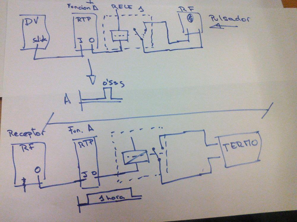

    Hola Pedro,
    tus temores son fundados.
    yo lo tengo como tu quieres (no son los mismos mandos , pero parecidos), y cuando llevan unos dias funcionando, se quema el integrado del mando (un Ev 1527), parece que no soportan muchas horas con el boton apretado .
    Hoy se me ha vuelto a estropear.
    Hay que encontrar uno que sepamos seguro que pueda estar el boton pulsado horas, o buscar otro procedimiento, que de momemto no se cual.
    Esperemos ayuda....
    feb 2015
    Zaragoza, Spain
    356
    Hola he estado dandole vueltas y creo que he dado con el chiste. Necesitaras 2 reles temporizador por pulsos (RTP), (2 si el termo y el detector de voltaje(DV) no estan en la misma sala) A ver, a la salida del DV le enviamos tension a la bobina del primer RTP este lo tendremos configurado para que envie una señal al pulsador del mando a distancia (imagimo que las tensiones no seran compatibles asi que usamos un rele para "separar" la activacion del pulsador del mando a distancia (EMISOR).
    2.- el RECEPTOR al activarse le mandaria tension al segundo RTP el cual estaria configurado para que al recibir la señal iniciara una temporizacion de x segundos, x minutos o x horas. Al terminar la temporizacion apagaria el termo. Creo que use uno de la marca FINDER en una ocasion para un proyecto de señalizacion. haber si tengo un ratillo y te hago un cutre esquema
    Edito la marca era CROUZET MUR1
