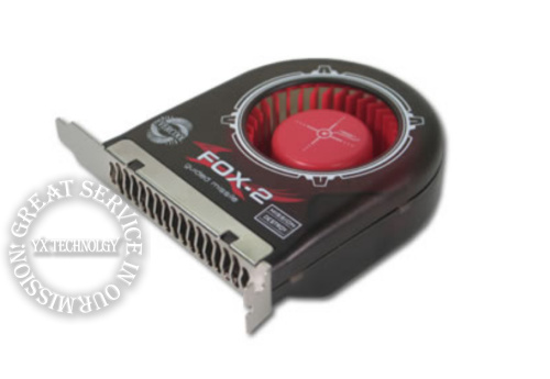

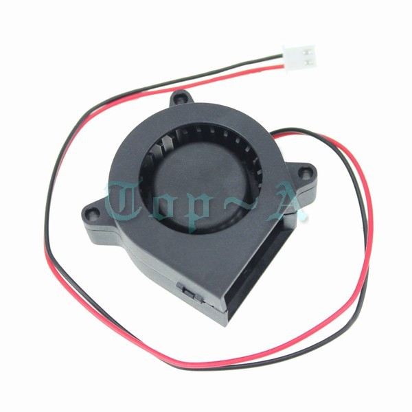

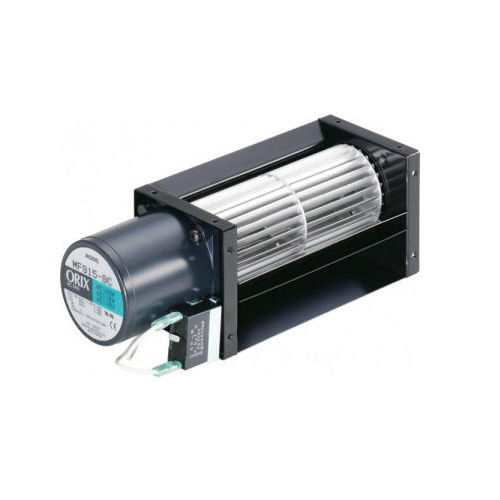

    los ventiladores axiales (de aspas o palas) por lo general son mas ruidosos, los ventiladores centrifugos, tambien llamados, tangenciales, son menos ruidosos si bien el problema es su adaptacion fisica a la hora de sustituir al actual.
    los hay alimentos en cc 12v, 24v y a 220 v CA.
    Nombre:  15581-3562703.jpg
Visitas: 3490
Tamaño: 21,9 KBNombre:  HTB13c0SHVXXXXc6XpXXq6xXFXXXR.jpg
Visitas: 3464
Tamaño: 32,6 KBRUIDO ..La energía solar no debería contaminar..-htb1blslifxxxxapxpxxq6xxfxxxq.jpgNombre:  ventilador-tangencial-240mm-izquierda.jpg
Visitas: 3490
Tamaño: 6,4 KB
    habria que analizar y comparar caudales y nivel de ruido (dbA), ... y si fuera preciso adecuar un conducto para encauzar el flujo de aire
