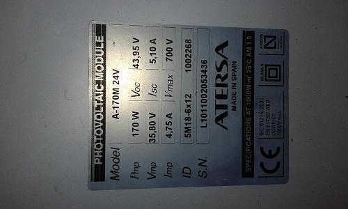

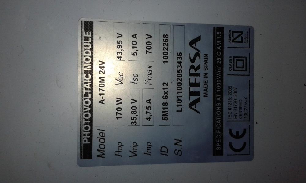

    En primer lugar la placa solar que pongo foto de características. De segunda mano pero entregando su potencia. De precio no voy a decir nada de nada ya que en varias entradas he leído o a eso que no se debe poner precios ni enlaces....ahí va la foto ( no se si saldrá pero a ver...) Proyecto pequeña instalación alumbrado exterior-20170218_200822.jpg

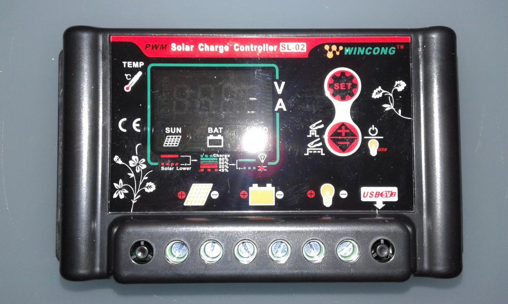

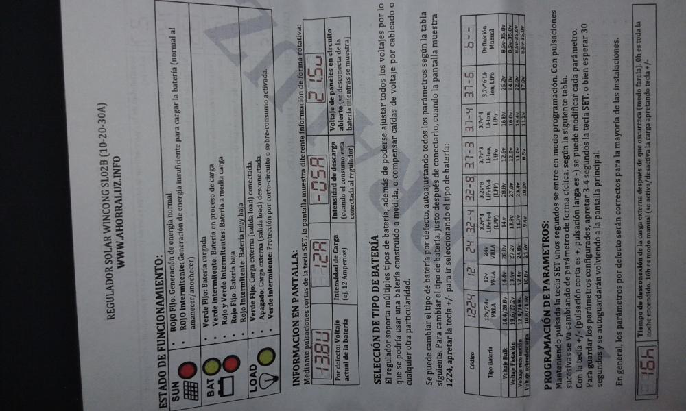

    Regulador ya tengo comprado un pwm de 30a tb baratito que es este...

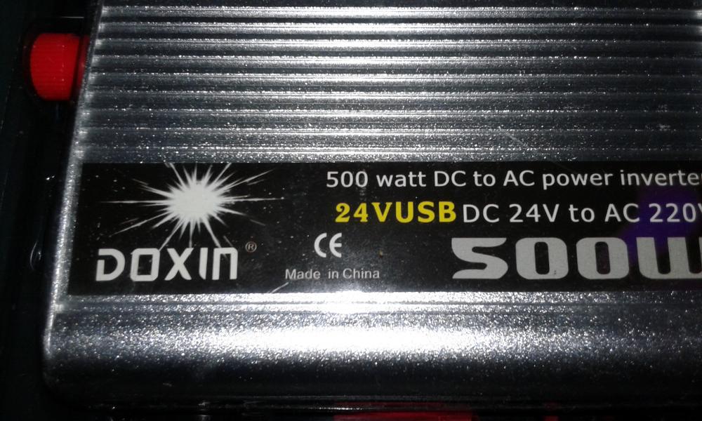

    El inversor simple y baratito de 24v de 500w (jejejejeje no se lo cree nadie, por lo que pesa más de 150w no se me ocurriria)

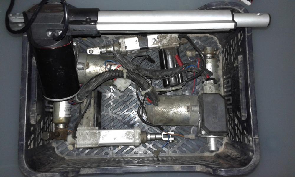

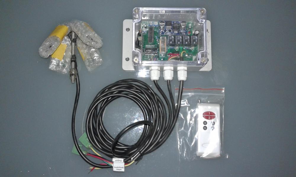

    El seguidor de dos ejes y algunos de los motores preparados para cosas similares y a 24vProyecto pequeña instalación alumbrado exterior-20170218_201319.jpgProyecto pequeña instalación alumbrado exterior-20170218_201603.jpg

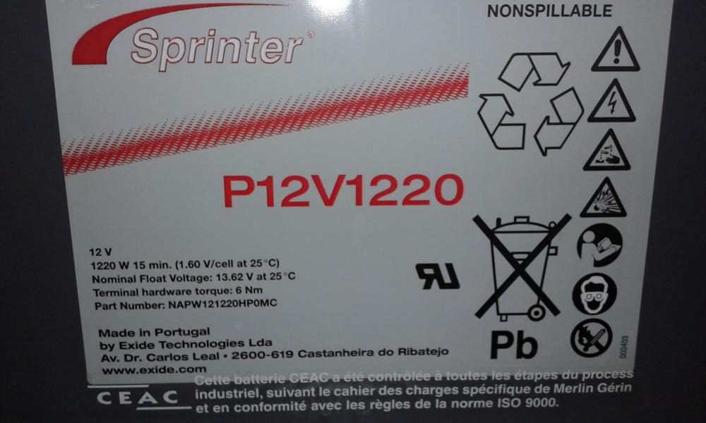

    Bueno pues continuo ahora con el estómago lleno. Las baterias son 4, que no lo dije antes.
    La idea era conectar las baterias serie/paralelo para obtener 24v 114a ( si no recuerdo mal eran de 12v 57a) y el poner el sistema a 220v es porque son muchos metros de cable para hacerlo en dc, que tendría que ser de mucha sección y a como esta el cobre no me merece la pena. Las bombillas son de led de 3w/220vac. El regulador de carga se puede programar para encender y apagar salida consumo al amanecer y anochecer que me suena interesante para el uso que lo quiero. El seguidor va a 24v al igual que los servomotores asi que consumirian directos de baterias.
    Bien pues el dilema lo tengo con las baterias. El regulador aparte de poder cambiar parámetros manualmente viene programado tb para baterias de litio y tengo esto guardado ( 3 módulos como el de la foto)

    Se me ha ocurrido,desmontar las baterias cambiar conexiones y serie/paralelo para obtener baterias de 24v. Pensaba encontrarme algo del tipo 18650 pero he desmontado una y me he quedado alucinado como son por dentro. Llevan bastante más electrónica de la que me esperaba y la la estructura de celdas y demas ( jejejejeje tecnología punta vamos). No se si podré hacer lo que quiero y es por eso que os enseñó la cosa a ver que opináis.....

    Al regulador le puedes programar el encendido y apagado, efectivamente, pero sólo para lo que vaya conectado a esa salida.
    El inversor no lo puedes conectar al regulador, dudo que aguante tanto la salida teniendo en cuenta que es un chinorris barato, lo tienes que conectar directo a la batería.
    Así que si quieres tener la opción de controlar el encendido y apagado tienes que hacer la iluminación a 24 voltios sí o sí.
    O eso o buscarte un programador que controle el encendido y apagado del inversor.
    De todas formas tendrías que averiguar la tensión que soporta la salida porque esos reguladores no suelen soportar mucha.
    Es probable que ni siquiera aguanten 10 bombillas de 24V.

    Sí se puede hacer, pero no te extrañe que el inversor te chupe 60 0 70 W para entregar 30 W por ser la carga tan baja con respecto a la nominal...

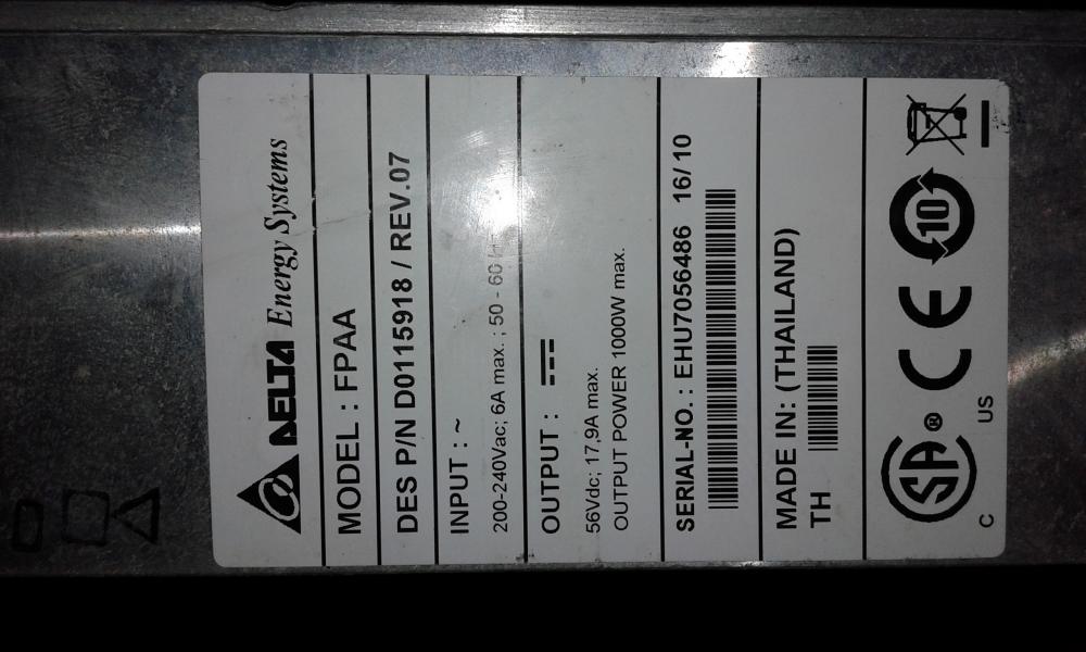

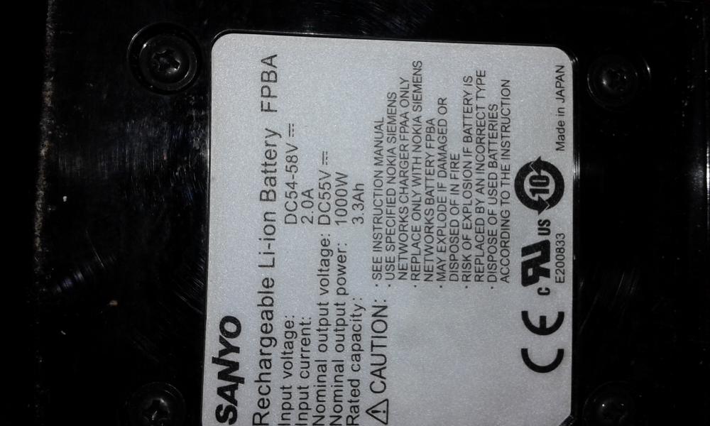

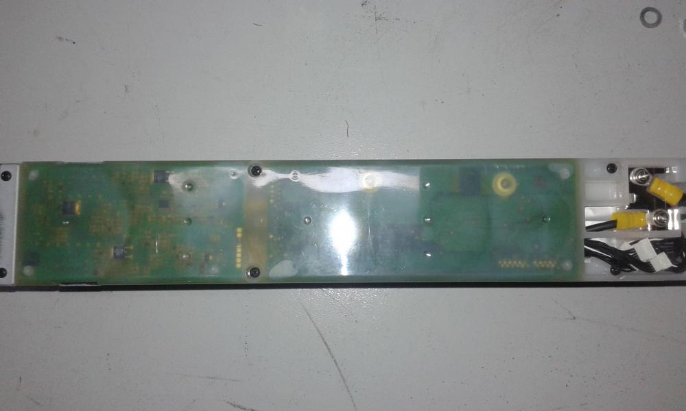

    Ahí van las fotos de una de las baterias de litio por dentroProyecto pequeña instalación alumbrado exterior-20170219_122750.jpgProyecto pequeña instalación alumbrado exterior-20170219_122738.jpgProyecto pequeña instalación alumbrado exterior-20170219_122719.jpgProyecto pequeña instalación alumbrado exterior-20170219_122659.jpg
    No me queda claro las especificaciones de la bateria. Entiendo que se cargan entre 54-58v 2a. La capacidad es donde me quedan dudas. A mi entender¿¿¿ almacena 1000w que no los entrega a más de 3.3ah y 55v???. Lo que serían ¿¿¿181.5wh de pico??? Aparte, tanta electrónica que tienen, ¿¿¿alguien del foro conoce este tipo de baterias???
    Habría posibilidad de hacerle variaciones transformarlas en 24v??? Tengo tres módulos iguales por lo que sería interesante para esta idea. A ver que voy sacando en claro
    Gabriel 2015 Invitado
    Predeterminado Re: Proyecto pequeña instalación alumbrado exterior
    La batería de Litio tiene una capacidad de 3,3 Ah, unos 180 wh de almacenaje. La descarga puede ser de hasta 1.000 W, es decir, unos 17 A a 55 V.
    No me extraña que no te quede claro nada. Te haces un lío tremendo con las unidades ...
    Pero con la descarga de 1000w aguantaría una hora y y con la de 180w cinco horas y pico, no? ( teóricamente y aproximadamente)
    Mientras me voy aclarando. Como veis convertirlas a 24v??? Complicado, fácil, imposible???
    La capacidad de esta batería es de 3.3Ah a 55V, lo que equivale a 3.3Ah * 55V = 181.5Wh. Estos 181.5Wh es la energía eléctrica que puede almacenar la batería. Por ejemplo, podría entregar una potencia de 30W durante 6 horas; o una potencia de 100W durante 1.8 horas
    La potencia pico que puede entregar esta batería, es de 1000W, pero solo la puede entregar durante algunos minutos. 1000W son unos 18A a 55V, o 42A a 24V o 4.5A a 220V. Amperio (A) es la unidad de la intensidad de la corriente ...

    No no, con 1000 w de descarga, pues te duran un suspiro...Con 180 W durarían una hora, en teoría. Por eso el almacenaje es de 180 wh, es decir, descarga con una potencia de 180 w durante una hora.

    No es correcto! Entregando 1000W aguantaría 10.8 minutos (en teoría!) y entregando 180W aguantaría 1 hora (en teoría!)

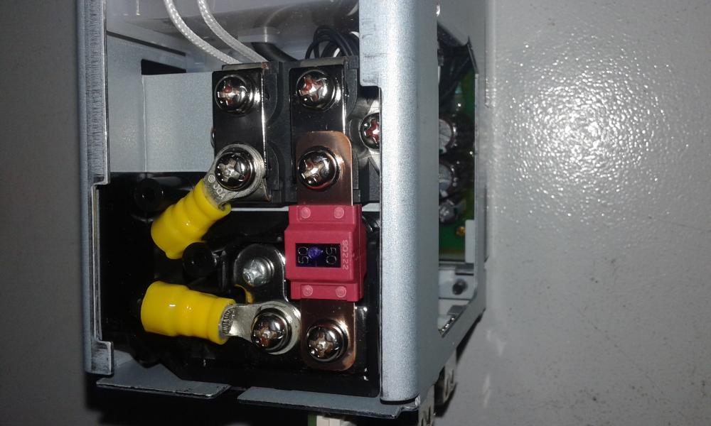

    Creo que seria mas facil de convertir tu sistema a 48v
    - 2 placas solares en serie,
    - un regulador 48v
    Para convertir tus baterias a 24v, tendrias que cambiar el sistema de carga interno a 24v (2 bms 24v por cada bateria).
    comprueba que cada bateria tiene 14 elementos.
    Seria interesante de quitar el fusible de 50A, y medir lo (voltios?) que hay entre los dos bornes de abajo, y luego los 2 bornes de arriba. (tu foto con el fusible rojo). Ojo de no hacer un contacto!!
    No vaya que estas baterias, sean 2 de 24v en serie (seria mucha suelte).

    Parece que tiene 4 baterías de 12V. Entonces tienes dos opciones:
    1. Dos bancos en paralelo, cada banco de dos baterías de 12V en serie. Pero baterías en paralelo no es recomendable
    2. Lo que dice briko: Montar el sistema a 48V, con las 4 baterías en serie
    Puedes usar ese inversor de 24V que tienes, cambiando periódicamente entre baterías (1+2) y baterías (3+4), con un relé o un transistor. En este hilo lo explica Gabriel 2015

    Hablaba de pasar a 48v, para usar las baterias de Litio, tal cual.

    Muchas gracias por aclararme con las baterias que directamente quedan descartadas para esto. El material lo tengo todo preparado. Tengo las 4 baterías de 12v. Aunque podría usar otras. Tengo 3 bancos de tracción de 24v 180a c5 (vasos 2v) otro banco de 24v 150a c5 (vasos 2v) algunas monoblock. Quiero decir que no me importaría usar otras pero ya a 24. Las de litio quedan descartadas.
    Por curiosidad aunque esto sí lo tengo claro, os preguntó, por ejemplo un Banco de 24v 150a c5 cuánta capacidad tengo almacenada??? Siento si me pongo pesao ....

    2520wh (nuevas) disponible. Un 10% mas, el calculo lo he hecho con c10, no con c5

    Serán 24V con 150Ah C5; unos 180Ah C10
    La capacidad de 180Ah C10 a 24V equivale a 180Ah*24V = 4.32kWh (capacidad nominal)
    Si la descargas hasta el SOC 70% (descarga diaria), son 1.3 kWh disponibles
    Si la descargas hasta el SOC 30% (pocas veces al año), son 3.0 kWh disponibles

    Cuidado con esto! Contando el autoconsumo del inversor pueden ser casi 100W de consumo. Una batería con 4.3kWh nominales puede entregar 100W durante unas 40 horas. En una noche (10 horas) se descargaría hasta el SOC 76% - eso está bien
