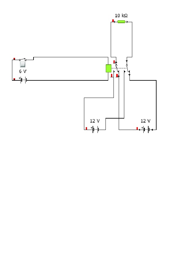

    Predeterminado Re: Placas de 24 V e inversor de 12 V, posible solucion?
    Esto sería el relé electromecánico:
    Muchas gracias otra vez!

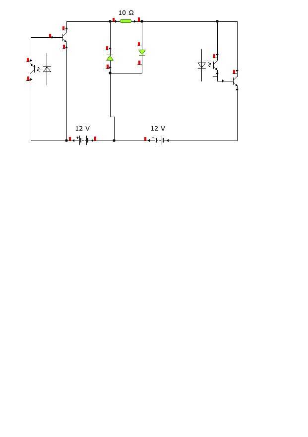

    Algun esquema del transistor? Gracias
    Cuando lo tenga funcionando os contare como va.
    Si lloras porque el sol se oculta,.....eres fotovoltaico!
    Gabriel 2015 Invitado
    Algo así, faltarían por hacer los cálculos.
    Su el inversor no va a chupar más de 150 w es posible que no hagan falta disipadores...Habría que verlo
    Podrías conmutar cada 5 o 10 segundos, por lo que las baterías estarían casi al mismo estado de carga.
