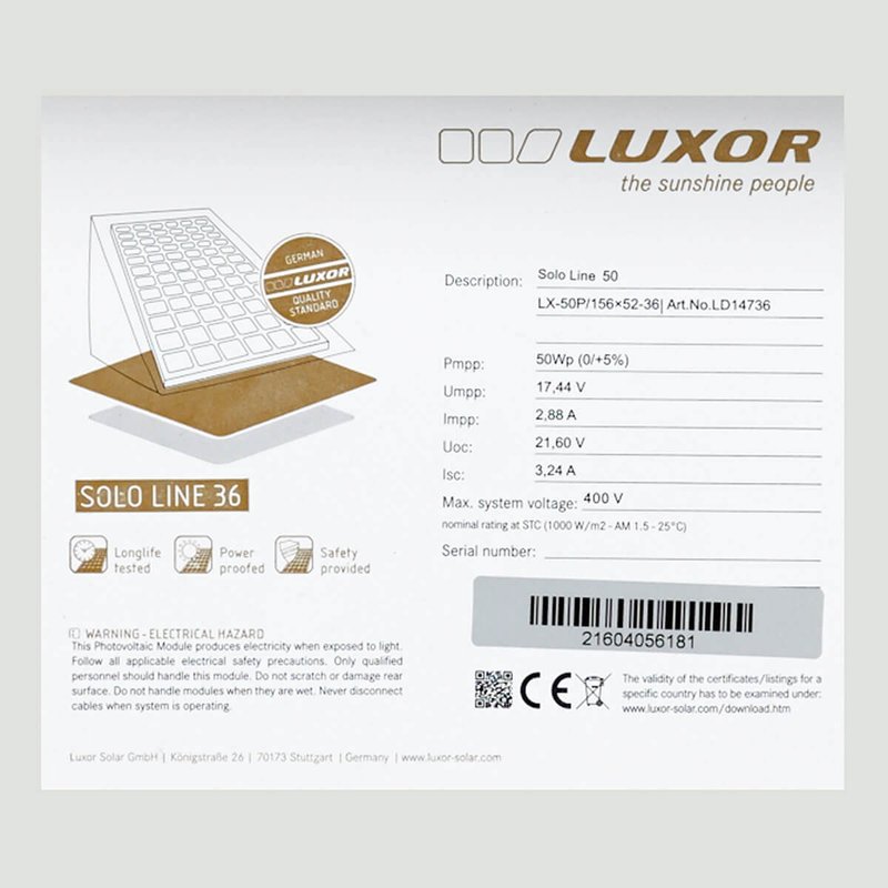

    Hola dispongo de esta placa:
    Placa de 50Wp, Me esta generando la energía correcta?-luxor-lx-50p-solo-line-solarpanel-50w-3.jpg
    Le he conectado una Watt Meter entre la placa y el regulador y me da mediciones de 2,55A aprox. 36W y una tensión de 14,20V. Son valores con pleno Sol en estas fechas por Valencia.
    ¿Se podría decir que la placa funciona correctamente? Gracias

    A primera vista, 36w por 50w parece bien (segun orientacion/inclinacion).
    - 2,55Amp, bien
    - El 14,2v, si tienes una bateria conectada, es normal.
    En tiempo normal, con un polimetro, se mide el Voc, y el Icc con un polimetro, y tiene que corresponder +- a los valores de la pegatina.
    - En carga, depende de varios factores, entre otros el regulador de carga, nivel de carga de la bateria, etc.

    Gracias. No entiendo muy bien esas lineas. Si está conectada a un regulador y este a una batería que ya está para cambiar pero antes quería asegurarme de que funciona bien la placa.
    murcia
    4.413
    Predeterminado Re: Placa de 50Wp, Me esta generando la energía correcta?
    Queria decir que para comprobar una placa, es mejor de hacerlo placa desconectada y medir el Isc y Vco.
    Effectivamente: si mides conectado al regulador/bateria, por la mañana, tendras mas amperios que a medio dia (la bateria al salir de la noche, suele tener "hambre").
    A cambio, a las 2 de la tarde, aunque en mejor situacion de orientacion/ inclinacion, y sol a tope, la bateria, ya no "pide" tanto.
    Hay que saber que por mucho que puede dar la placa y el regulador, es la bateria que manda.(pide o rechaza).
