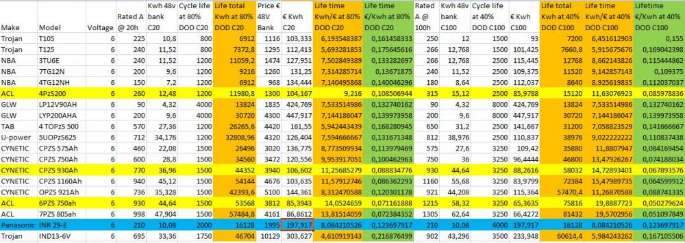

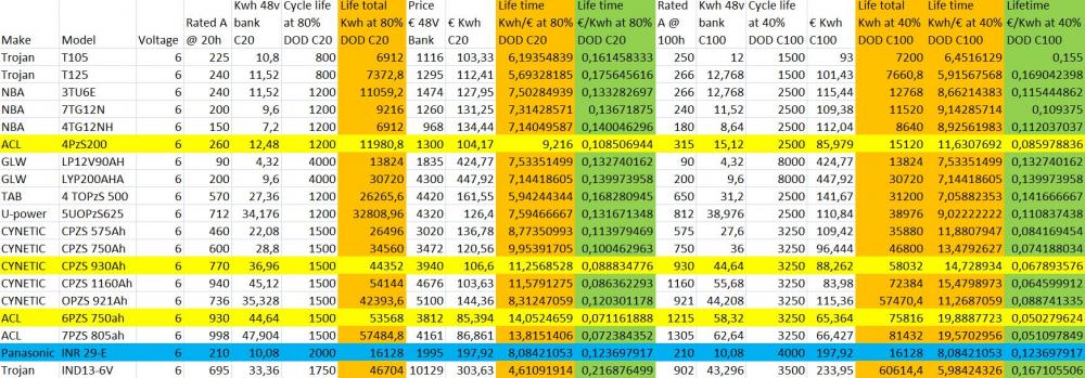

    Una pregunta que me inquieta , leo y releo de baterias en este foro y no acabao de entender que para nuestros usos no se tenga mas en cuenta el uso de baterias de NIFE . Nuestros consumos diarios son infimos. Y parece que estas baterias son suficientes.
    Ya me contaran ustedes algo, porque las tengo en mente, dado que no requieren muxo mantenimiento y son muy resistentes a todo tipo de historias (o eso dicen por ahi).

    Tienes razon.
    La respuesta es sencilla: Nuevas, suelen ser mucho mas caras que las de plomo acido. (que ya valen lo suyo).
    Los de Teruel, tienen el Aeropuerto/desguace de avion. Alli, quizas....

    Pues el precio, busca un poco y veras que casi triplican el precio de las de plomo, pero bajaran pronto, los chinos empiezan a dar caña con este tipo de bateria.

    si, es cierto, no lo entiendo, no hay ninguna tecnologia implicada que no este ya madura, y luego que el plomo tiene un precio

    En esto estoy con Gabriel 2015, desafortunadamente plomo es lo que hay y ha funciona bien si el sistema esta bien regulado!
    Yo sigo con mis esperanzas de construir un PowelWall casero pero por ahora mirar el cuadro que hecho sobre las baterías y sus costes, es verdad se puede bajar bastante el coste por kwh durante su vida hasta de 6 a 10 céntimos de Euro.
    Las de litio están justo por debajo de los €200 por kwh de acumulación y 13 céntimos el Kwh por vida.
    Creo que algunas unidades no cuadran, lo puedo arreglar:

    Yo creo que no hay que ser tan pesimista con las baterías. Si te gastas 3.000 lereles, lo más probable es que ahorres otros 3.000 de la red...al.precio efectivo que sale el Kwh, muy mala tiene que ser una batería para que no "rente". A los últimos clientes, un.particular y un taller, les salía el Kwh a 36 y 22 céntimos...Aislarse, cuando se puede, sin duda, hoy en día es lo mejor.
    Gabriel 2015 Invitado
    Predeterminado Re: Combinar dos inversores: Uno de onda modificada y el otro de onda pura
    Muy buena tabla Gustav! Aquí se habla mucho de la profundidad de descarga, pero en mi opinión es mucho más importante limitar la intensidad de la descarga. Creo que no llegando a profundidades excesivas, limitando la intensidad de descarga y teniendo cuidado de que lad baterías no sufran una temperatura muy elevada en Verano, los datos de la tabla se deben, más o menos cumplir.
    Es todo un malabarismo, pero creo que mismo que uno cuide mucho de su banco de baterías, es difícil que pasen de 10 años, ya que aquí en verano aprietan muchas las temperaturas y las reacciones químicas se multiplican.
    Se ve muy mal la captura de pantalla.
    Subo la tabla por si os interesa, cambiar valores mas reales, todo he recopilado usando los valores desde los distintos fabricantes.
