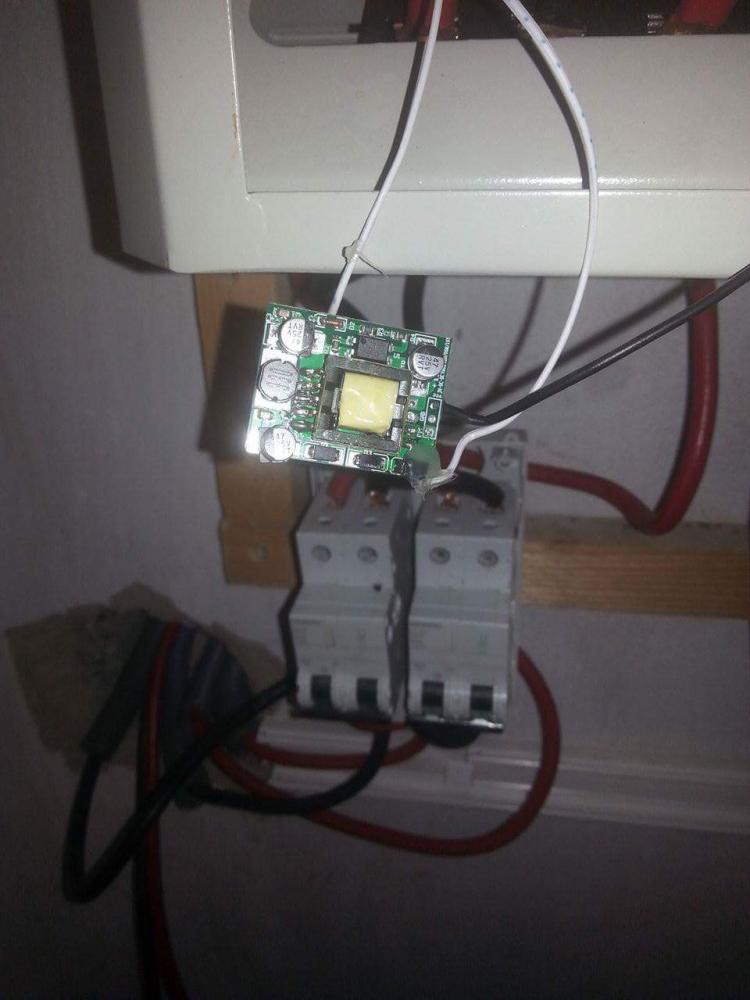

    Se ha estropeado un transistor del regulador solar. ¿Creeis que es muy difícil cambiarlo? Es un PWM de 50A para 96V

    Hombre! Así, a palo seco y con esos datos...
    Es bipolar, igbt, mosfet?
    Referencia?
    Lo malo es que cuando salta, se suele llevar por delante parte o todo el driver.
    Gabriel 2015 Invitado
    Predeterminado Re: ¿Como arreglar regulador solar estropeado?
    Has consultado al.proveedor? quizás te lo cambie
    Estás seguro que es un transistor?

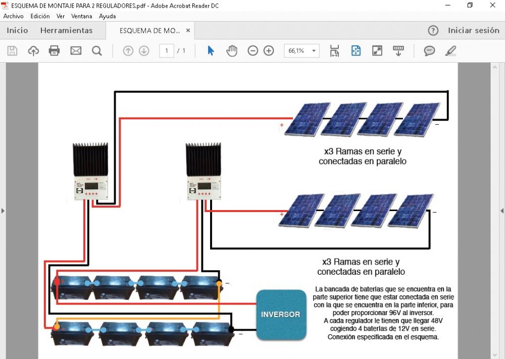

    Hola amigos,
    El vendedor me ofrece 2 MPPT de 30 A para funcionar conjuntamente y descontarme lo que costo el otro. https://www.alibaba.com/product-detail/Shinefar-MPPT-solar-charge-controller-96V_60568322987.html
    ¿No da problemas conectar la mitad de los paneles a cada regulador, y después los cables de los 2 reguladores a las mismas baterías?
    Estos reguladores llamados "shinefar" son los conocidos iPanda, que -si recuerdo bien- se pueden conectar en paralelo, comunican entre si
    Cita Iniciado por hawaii Ver mensaje
    No da problemas, si los reguladores son paralelizables

    Yo pensaba que las baterías al llegar a 116 por ejemplo y estar los 2 configurados para parar a 116 funcionaria. Pero por lo que llevo visto desde que empece con esto de la energía solar, las cosas no son tan simples.
    ¿Entonces al conectar la salida positiva de ambos reguladores al borne positivo de la batería y la salida negativa de ambos reguladores al borne negativo de las baterías, quedan conectados en paralelo y ya no tengo que hacer nada mas, a parte de configurar el float,boost,etc (en el caso que se pueda) igual?

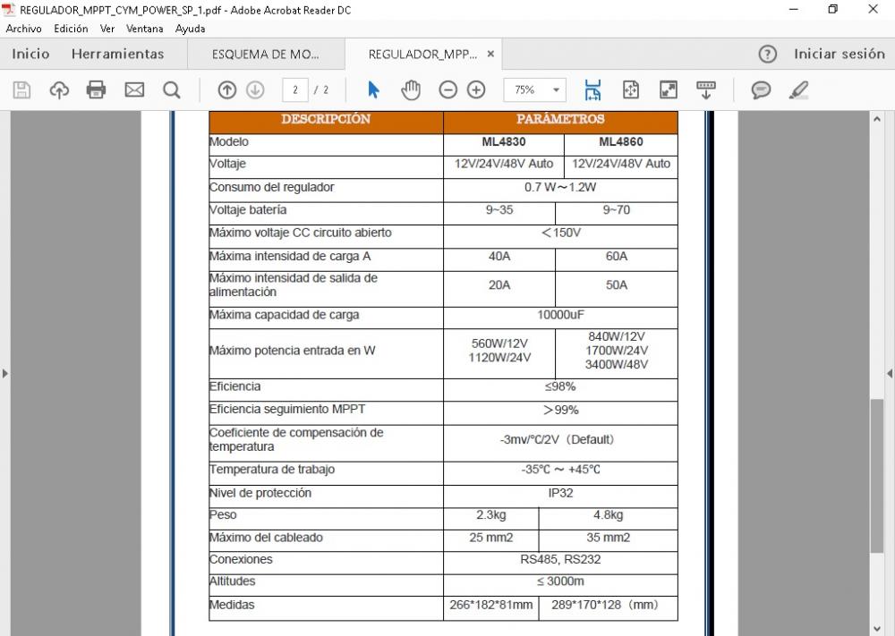

    ¿Por qué pone 2 potencias diferentes?
    96Vsystem 2240W 3400W
    Muchas gracias
    Última edición por hawaii; 09/01/2017 a las 23:02
    ¿Por qué pone 2 potencias diferentes? 96Vsystem 2240W 3400W
    Estos datos son para dos modelos del regulador, el de 20A y el de 30A: "Model: I-P-MSC-DC12V/24V/48V/96V-series 20A 30A"
    Es decir, el regulador de 20A admite 2240W a 96V y el de 30A admite 3400W a 96V

    ¿Y este os parece que me serviría o os parece mejor los 2 ipanda?

    ¿Entonces al conectar la salida positiva de ambos reguladores al borne positivo de la batería y la salida negativa de ambos reguladores al borne negativo de las baterías, quedan conectados en paralelo y ya no tengo que hacer nada mas, a parte de configurar el float,boost,etc (en el caso que se pueda) igual? Es por estar seguro de que lo he entendido.
    De alguna forma habrá que decirles a los reguladores que funcionen sincronizados en paralelo, es decir, que trabajen con exactamente los mismos parámetros. Eso, si realmente tienen esta función
    Busca en la web estos modelos de iPanda para afirmar que realmente funcionan en paralelo y para saber como hay que configurarlos para que lo hagan
    Este regulador Foshan no lo había visto nunca; pero esto no significa nada
    Según los datos técnicos parece ser un MPPT de verdad, con buena eficiencia. Pesa 5kg, lo que también indica cierta calidad (transformadores con núcleo de hierro)
    Lo que no me gusta:
    - No queda claro, si es configurable o si viene con los parámetros fijos
    - No parece tener sensor de temperatura
    - No tiene la opción de ecualizar
    - El texto dice "hasta 100A", pero la ficha técnica solo conoce modelos entre 20A y 60A
    Mi conclusión personal: El regulador Foshan no parece malo, malo - pero tampoco bueno
    Si los iPanda son paralelizables, preferiría dos de ellos, de 96V 30A - aunque tampoco ofrecen ecualización
    Además, el vendedor te los ofrece compensando por él que se ha roto, saldrían baratos

    ¿Como arreglar regulador solar estropeado?-especificaciones-mppt.jpg¿Como arreglar regulador solar estropeado?-esquma-conexion-2-mppt.jpgHola chicos. Buenas noches. El caso es que... un amigo mio, entro el lunes en una tienda de energía solar, y ha comprado 2 MPPT, de los que os adjunto características y esquema de conexión, según el vendedor de la tienda como le ha dicho que debe conectarlo, y se ha marchado a Angola para conectarlos de acuerdo al esquma que le ha dado el vendedor. Tengo unas preguntas para ver si lo he entendido.
    1) Si máximo voltaje son 150V y mis paneles son 30 Voc, tengo que quitar dejar solo 5 paneles en cada serie ¿correcto o no? Os recuerdo que hasta ahora eran 4 series de 6 paneles Voc 30 e Isc 9
    2) Si lo entiendo bien, los MPPT, admiten 50 A como máximo desde los paneles y envían como máximo 60 A a las baterías ¿correcto?
    3) El inversor es de 6000W, no pone nada de cuantos amperios pueden entrar como máximo, pero como los paneles de todas formas como máximo dan 4800W, con el inversor no habrá ningún problema ¿correcto?
    Gracias por vuestra inestimable ayuda como siempre.
    No es correcto! En la ficha técnica dice bien claro "150V DC en circuito abierto". Tus placas tienen Voc=36V; este regulador admite strings hasta solo 4 de tus placas en serie - y más bien justito
    Correcto! Se trata de típicos reguladores MPPT para batería de 12V, 24V o 48V. No funcionan con batería de 96V
    No es correcto! El inversor no ve a los paneles, ve solo al regulador y a la batería
    Si es un inversor de 6000W, quiere decir que puedes conectar consumo AC hasta 6000W

    ¿Pero se pueden conectar como en el esquema que ha dicho el vendedor?
    ¿O sea que no le pasa nada al inversor si sale del regulador 60A?
    Estas son las características de los paneles Voc 28,32. ¿Entonces 5 paneles es correcto?

    En el esquma se ven 8 baterías en serie 96V y un regulador conectado a las 4 primeras baterías y el segundo regulador conectado a las otras 4. ¿Se puede hacer esto?

    Si, en este caso se pueden conectar hasta 5 placas en serie (Voc = 5 * 28.3V = 142V). Pero para batería de 48V serían mejor 4 placas en serie (Vmp = 4 * 24V = 96V) ---> la eficiencia de conversión sería un poquito mejor
    Pues resulta que tus placas son de 48 células. Lo había dicho mal, pensando que eran de 60 células

    ¿Pero se pueden conectar como en el esquema que ha dicho el vendedor? ... se ven 8 baterías en serie 96V y un regulador conectado a las 4 primeras baterías y el segundo regulador conectado a las otras 4. ¿Se puede hacer esto?
    Se puede hacer, pero no es nada recomendable. Si la producción de las placas conectadas a un regulador es diferente a la de las placas conectadas al otro regulador (que prácticamente siempre será el caso), las baterías no se cargan igual - esto es malo

    Si el proveedor acepta "trueques", lo mejor que puedes hacer es cambiar el inversor y el regulador a 192 V. Con eso la instalación se te quedaría redonda.
    ... lo mejor que puedes hacer es cambiar el inversor y el regulador a 192 V. Con eso la instalación se te quedaría redonda.
    Desde luego, esta sería la mejor solución. Pero no veo fácil el cambio de los aparatos, estando el vendedor en China

    Mirando la foto, no se ve ningun transistor/Igbt/mosfet (estaran por debajo o por otro sitio).
    Lo que se ve es un transformador (amarillo) que parece algo tostado.
    Qué foto? La del primer post?
    Si es esa, el transformador parece ok; no se debe confundir el barniz que se da para evitar humedad y vibraciones con el quemado.
