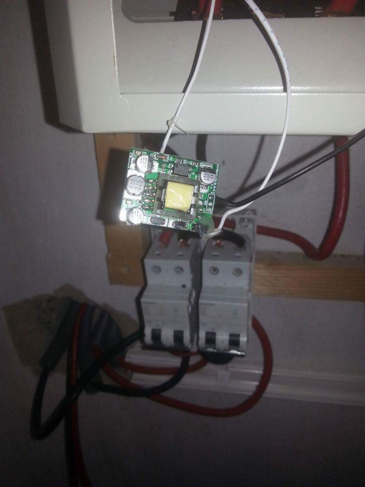

HolaArchivo adjunto 15896Archivo adjunto 15896
Se ha estropeado un transistor del regulador solar. ¿Creeis que es muy difícil cambiarlo? Es un PWM de 50A para 96V

Has consultado al.proveedor? quizás te lo cambie
Estás seguro que es un transistor?
Si recuerdo bien, has comprado el regulador hace poco (menos de un año). Debería haber algo como garantía ... :confused:

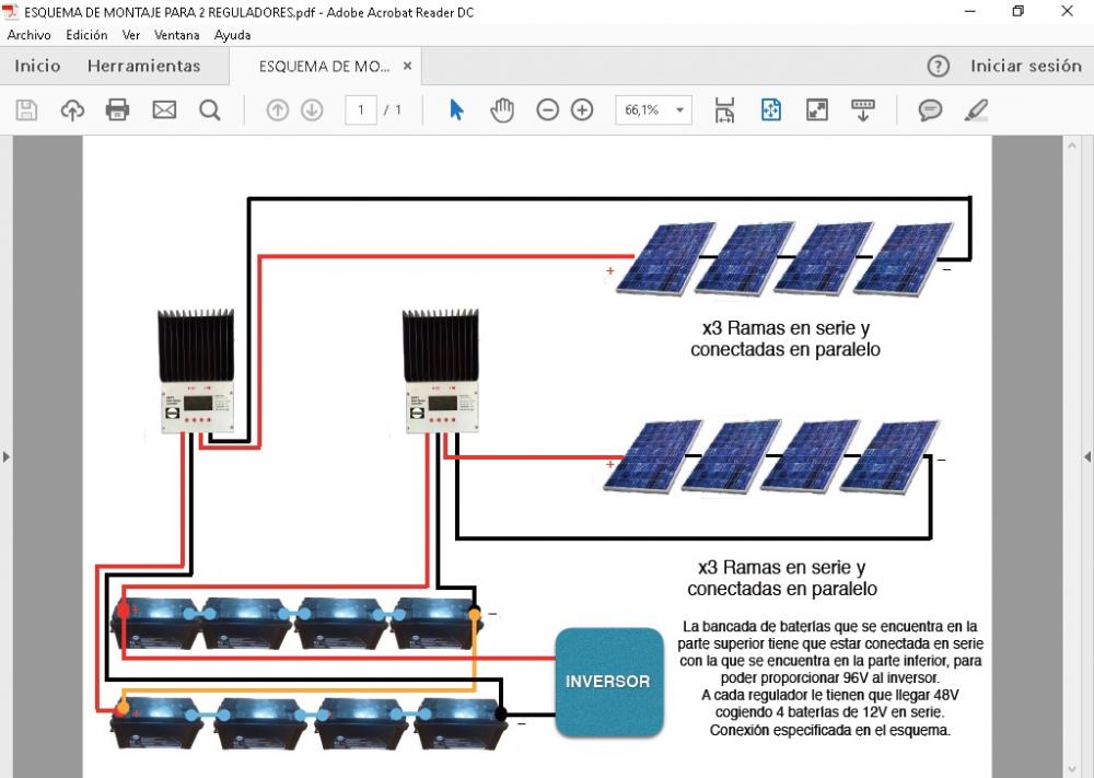

Hola amigos,
El vendedor me ofrece 2 MPPT de 30 A para funcionar conjuntamente y descontarme lo que costo el otro. https://www.alibaba.com/product-detail/Shinefar-MPPT-solar-charge-controller-96V_60568322987.html
¿No da problemas conectar la mitad de los paneles a cada regulador, y después los cables de los 2 reguladores a las mismas baterías?

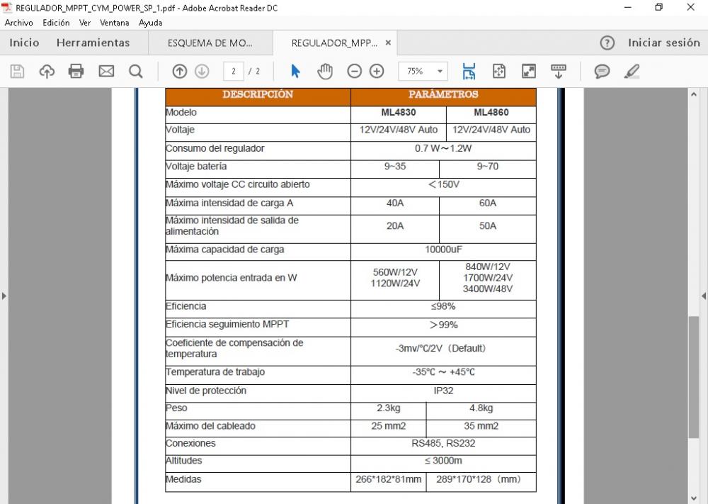

Archivo adjunto 15901Archivo adjunto 15902Hola chicos. Buenas noches. El caso es que... un amigo mio, entro el lunes en una tienda de energía solar, y ha comprado 2 MPPT, de los que os adjunto características y esquema de conexión, según el vendedor de la tienda como le ha dicho que debe conectarlo, y se ha marchado a Angola para conectarlos de acuerdo al esquma que le ha dado el vendedor. Tengo unas preguntas para ver si lo he entendido.
1) Si máximo voltaje son 150V y mis paneles son 30 Voc, tengo que quitar dejar solo 5 paneles en cada serie ¿correcto o no? Os recuerdo que hasta ahora eran 4 series de 6 paneles Voc 30 e Isc 9
2) Si lo entiendo bien, los MPPT, admiten 50 A como máximo desde los paneles y envían como máximo 60 A a las baterías ¿correcto?
3) El inversor es de 6000W, no pone nada de cuantos amperios pueden entrar como máximo, pero como los paneles de todas formas como máximo dan 4800W, con el inversor no habrá ningún problema ¿correcto?

No es correcto! En la ficha técnica dice bien claro "150V DC en circuito abierto". Tus placas tienen Voc=36V; este regulador admite strings hasta solo 4 de tus placas en serie - y más bien justito
Correcto! Se trata de típicos reguladores MPPT para batería de 12V, 24V o 48V. No funcionan con batería de 96V
No es correcto! El inversor no ve a los paneles, ve solo al regulador y a la batería

¿Pero se pueden conectar como en el esquema que ha dicho el vendedor?
Si es un inversor de 6000W, quiere decir que puedes conectar consumo AC hasta 6000W
Estas son las características de los paneles Voc 28,32. ¿Entonces 5 paneles es correcto?

En el esquma se ven 8 baterías en serie 96V y un regulador conectado a las 4 primeras baterías y el segundo regulador conectado a las otras 4. ¿Se puede hacer esto?
La intensidad que sale del regulador no le interesa al inversor. Los amperios que no necesita el inversor para abastecer el consumo, van a batería. Ningún problema
Si, en este caso se pueden conectar hasta 5 placas en serie (Voc = 5 * 28.3V = 142V). Pero para batería de 48V serían mejor 4 placas en serie (Vmp = 4 * 24V = 96V) ---> la eficiencia de conversión sería un poquito mejor
Pues resulta que tus placas son de 48 células. Lo había dicho mal, pensando que eran de 60 células
Se puede hacer, pero no es nada recomendable. Si la producción de las placas conectadas a un regulador es diferente a la de las placas conectadas al otro regulador (que prácticamente siempre será el caso), las baterías no se cargan igual - esto es malo
Si el proveedor acepta "trueques", lo mejor que puedes hacer es cambiar el inversor y el regulador a 192 V. Con eso la instalación se te quedaría redonda.

Hola buenas noches. Tengo una pregunta que no encuentro la respuesta en internet. ¿Se pueden conectar baterías nuevas y viejas en serie? Si la respuesta es no,¿Por que no?
Lo digo porque si pongo 16 baterías en serie y una se estropea, y tengo el inversor y regulador a 192, ¿tendre que cabiar todas las baterías?
Mirando la foto, no se ve ningun transistor/Igbt/mosfet (estaran por debajo o por otro sitio).
Lo que se ve es un transformador (amarillo) que parece algo tostado.
