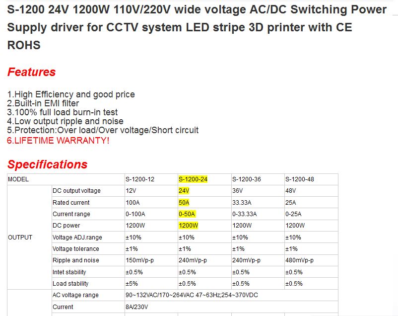

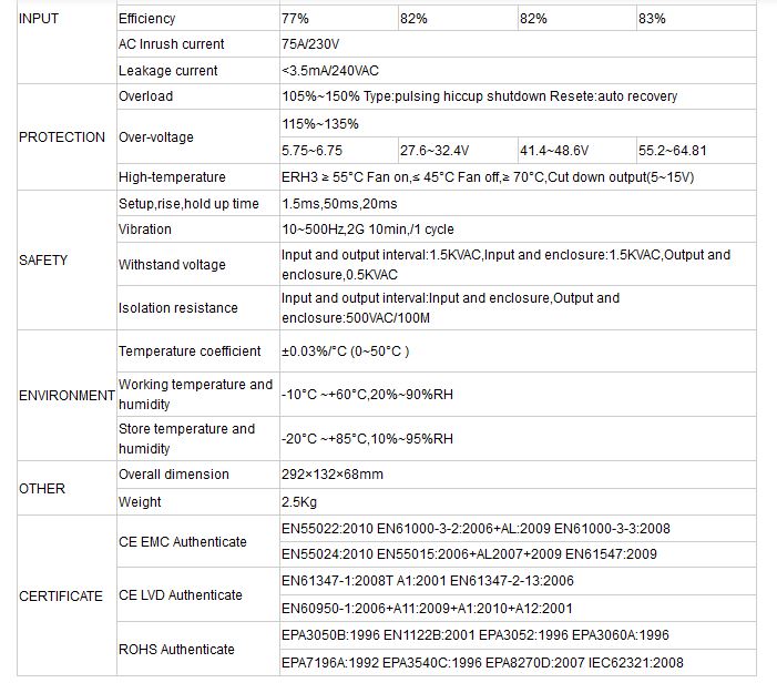

    Buenos días, sin entender más que tu, en la ficha aparece que están protegidas frente a sobre-tensión, desde un 115% a un 135%
    Gracias, Gabriel. Lo había leído, pero se había quedado olvidado en algún rincón de mi memoría
    135% de 46V son 62V (o 31V por cada fuente de 24V) - viene justito, pero parece que no hay peligro ...
    Lo que no entiendo bien, es que digan "salida DC protegida hasta 115%-135%" ...
    Por qué dan un margen? Desde 115% hasta 135%? Y si es un 112% de sobre-tensión? No sería más correcto "... hasta 135%"?

    Yo creo que el 115% es para cuando se configura la tensión de salida al mínimo, 43,2 V y 135% es para cuando se configura al máximo, 52,4 V. En ese caso las tensiones de corte serían 55,2 V para el primero y 64,8 V para el segundo.
  3. #53
    Predeterminado Re: Híbrido con auténtico apoyo de red - para chupar menos de batería
    Yo lo había entendido justo al revés:
    - Configuración mínima 43.2V ---> protección por sobretensión hasta 135% ---> 58.3V
    - Configuración máxima 52.4V ---> protección hasta 115% ---> 60.3V
    En todo caso, no me podré fiar de esta protección y necesitaré desconectar activamente. También es una ventaja para no consumir electricidad sin necesidad.
    Lo que pienso hacer para proteger a las fuentes DC:
    - Configuraré la tensión de salida a 46.0V; empezarán su trabajo AC-DC a esta tensión de batería (o menos)
    - Configuraré el corte de suministro AC activo (con relé) a 47.0V, es decir, a 1.0V más
    - Entre 46.0V y 47.0V, las fuentes estarán protegidas gracias a su propia protección de sobre-tensión
    - A una tensión de batería superior a 47.0V, las fuentes estarán protegidas por estar apagadas

    Estaba mirando la ficha de la fuente y no me ha gustado mucho la tensión de rizado que tiene, de unos 200 mV. No es mucho para alimentar baterías?
    Me surge otra duda, cuando la fuente esta metiendo corriente a las baterías o consumos, el inversor está apagado? Es que, quizás sea una tontería, pero qué pasa si hay demanda de consumo y baja la tensión en las baterías? Si las baterías no están a más del 80% tienen una impedancia baja y puede que ser que los 50 A no sean suficientes para mantener los 46 V, no?
    El tema del rizado no me gusta nada. Si la tensión de la fuente es inferior a la de las baterías, se produciría un corto, no?

    Dejando de lado el hecho que vas a poner dos fuentes en serie, no creo que la situación de tensión de batería superior a tensión de fuente te plantee problemas.
    En una fuente conmutada típica (ver enlace) la tensión real de salida de la fuente se compara con la tensión de referencia y si es superior, mediante el típico
    optoacoplador de asilamiento, se informará al controlador PWM de la fuente para que reduzca el duty-cycle de los pulsos del transistor-mosfet (o lo que haya) en serie con en el primario del transformador de HF. Por tanto el diodo rectificador que está en el secundario sencillamente quedará bloqueado al tener más tensión en el cátodo que el anodo.
    https://www.google.es/url?sa=i&rct=j...81651703432742
    Otro tema, que apunta Gabriel 2015, es el relativo a la protección de sobre-corriente cuando la tensión de batería sea inferior a la de la fuente y ésta tienda a "darlo todo".

    Cuando el consumo le pide más de 60A al cargador, éste sigue dando sus 60A y la batería proporciona los amperios que faltan, bajando de tensión. El cargador sigue dando sus 60A sin protestar ...
    Cita Iniciado por junavar Ver mensaje
    Esperemos que las fuentes conmutadas ésas se comporten igual que el cargador del híbrido.
    En su ficha técnica pone "overload protection 105%-150%" - no entiendo bien, lo que quiere decir esto ?
    Evidentemente se refiere a los 50A que puede dar - pero es 105% (52.5A) o 150% (75A) ...
    Posiblemente signifique 105% para la tensión mínima configurable (43.2V) y 150% para la tensión máxima (52.8V) ?
    Si este fuera el caso, a 46V admitiría una sobre-corriente de 113% (56.5A) ... ?
    Significa esto que daría hasta 56.5A a 46V y después cortaría?

    Me habéis dejado un poco preocupado ...
    Qué pensáis como reaccionan dos fuentes conmutadas S-1200-24 en serie ante ...
    ... sobre-tensión? Es decir, cuando la tensión de batería (p.e. 50V) es superior a la tensión de salida DC (p.e. 46V) ?
    ... sobre-potencia? Es decir, cuando el sistema le pide más intensidad a la fuente de la que puede dar (50A) ?
    La ficha técnica de la S-1200-24 . . . . Híbrido con auténtico apoyo de red - para chupar menos de batería-s-1200-24_1.jpg . . . . Híbrido con auténtico apoyo de red - para chupar menos de batería-s-1200-24_2.jpg
    Otra duda que tengo: Veo dos opciones de usar las dos fuentes S-1200-24 en serie:
    1. Juntar la salida pos de la fuente #1 con la salida neg de la fuente #2 y conectar los polos neg y pos del grupo a batería de 46V ?
    Las dos fuentes estarían configuradas a 23.0V
    2. Conectar la fuente #1 (salida a 24.0V) a 12 vasos y la fuente #2 (salida a 22.0V) a los 11 vasos restantes ?
    En los dos casos, las dos fuentes se comparten el borne intermedio, pero en el caso 2., este borne esta conectado a batería
    Pregunta: Hay alguna ventaja / inconveniente para una de estas dos opciones?

    Luego hay que tener en cuenta el tema del rizado, veo que para la fuente de 48 V, sería de 480 mV ...
    Si, la S-1200-48 tiene un rizado de 0.48Vp-p
    Pero la S-1200-24 tiene un rizado de 0.24Vp-p, y para dos S-1200-24 en serie, el rizado no es la suma linear, es menos
    La ficha técnica da los valores del rizado en Vp-p (peak to peak); el valor efectivo será menor
    No creo que este rizado caliente mucho el electrolito. Además, las fuentes S-1200-24 apenas cargan a la batería, su producción va directamente al inversor para alimentar al consumo.

    No creo, supongo que el rizado vendrá por la frecuencia de la red y si las pones en serie, pues tendrás los 0,48 V.
