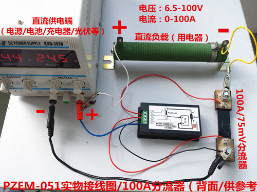

    Quiero controlar la producción de mis placas solares, leyendo los datos de carga a tiempo real.

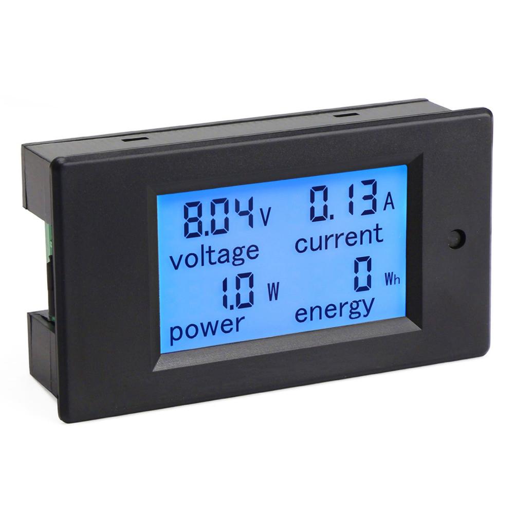

    Entonces, he comprado unos multimetros digitales, que con shunt pueden medir la corriente y poder ver el rendimiento del silicio, en diferentes condiciones de radiación y poder jugar con las corrientes para excedentes y tal.
    Quiero instalar 4 de estos para 4 lineas, pero no tengo claro como conectar el shunt y el medidor.

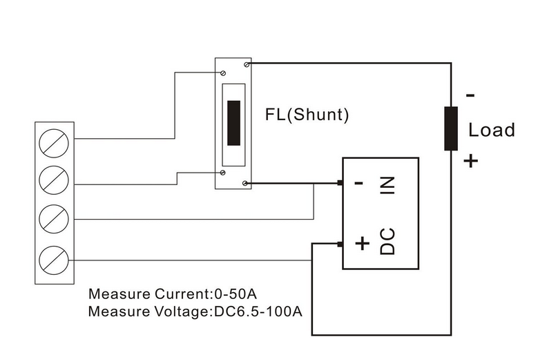

    Entiendo que linea de placas va conectado a LOAD, en el esquema eléctrico y DC-IN es una fuente externa para alimentar el dispositivo no?
    Conexión multimitro digital en líneas de placas.-71czrfuwxtl.jpgConexión multimitro digital en líneas de placas.-wring-diagram_200141.pngConexión multimitro digital en líneas de placas.-200139.jpg

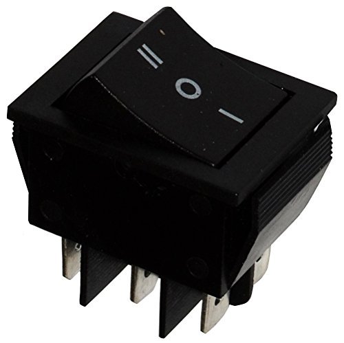

    De paso preguntaros si estos conmutadores, de la foto de abajo, soportarán bien las cargas de las lineas de placas, donde tengo 3Kwp.
    Tengo dos bancos de baterías y quiero poder pasar las cargas de un a otro mediante conmutadores manuales.

    Son de 15A 250V, osea que con la cuenta de la vieja, sale que aguntan 3750W.
    Pero estarán preparados para esa potencia en corriente continua?
    Se me pueden achicharrar en verano? o lo que es peor, que deriven y...
    No se me ocurre una idea mejor y enérgicamente más económica para conmutar lineas de paneles.

    Yo tengo ese mismo medidor, pero lo uso para medir los consumos. Ese aparato permite medir un máximo de 100A, así que si tienes 3Kwp de paneles lo mismo no te sirve.
    Lo que claramente no te sirve es el conmutador, soporta solo 15A, da lo mismo si son en continua o en alterna, así que es imposible que soporte 3Kwp de paneles a menos que tengas los paneles seriados a un voltaje muy alto (mas de 200V). Te recomiendo mirar los de tipo marino que se usan en barcos y soportan 600A-48V máximo.
    La conexión del medidor seria: el shunt intercalado en la linea de negativo que va de las placas al regulador, los 2 cables de control del medidor van a los terminales pequeños del shunt y la alimentación del aparato la puedes hacer desde una fuente independiente (suele ser lo mejor) o desde la propia linea de las placas.
    En la imagen, la resistencia verde seria el equivalente a tu regulador, y la fuente de alimentación serian las placas solares.

    Quiero instalar 4 de estos para 4 lineas, pero no tengo claro como conectar el shunt y el medidor ...

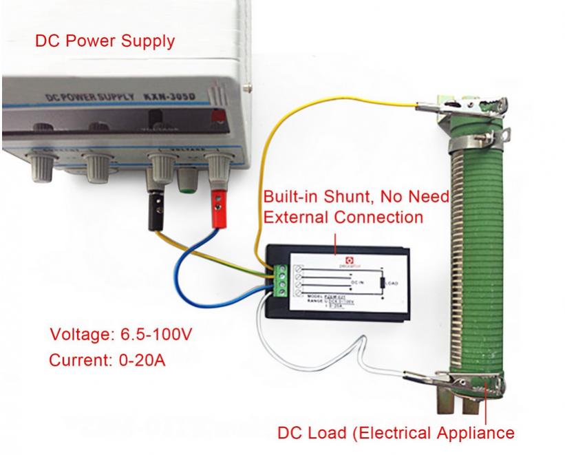

    Cuidado con mezclar modelos! El modelo de hasta 20A es con shunt incorporado y el modelo para 50A o 100A es con shunt externo. Tu primer esquema se refiere al modelo con shunt, pero el segundo esquema es del modelo sin shunt.
    La conexión es fácil: El shunt lo intercalas (usando los tornillos gordos) en el cable negativo de placas al regulador y en los tornillos pequeños conectas los bornes de la intensidad - si no marca el instumento, cambias pos y neg en los tornillos pequeños.

    Seguiré en esquema y haber si no saltan chispas, porque según el esquema, parece que los 2 polos positivos de la bateria y la carga, queda conectados, y eso no lo veo claro.

    ... según el esquema, parece que los 2 polos positivos de la bateria y la carga, queda conectados, y eso no lo veo claro ...
    Parece que malinterpretas el esquema! No tienes que hacer ninguna conexión entre batería y carga
    El multímetro tiene 4 bornes, 2 para la tensión (<100V) y 2 para la intensidad (<100A). Los de tensión van al positivo y negativo que baja de las placas. Los de intensidad van a los dos tornillos pequeños del shunt. Y el shunt lo intercalas en el cable negativo que baja de placas (con los tornillos gordos del shunt).
    En el caso de que no marque la intensidad, cambias los cables pos y neg en los tornillos pequeños del shunt
    Ojo con la línea con 3kW - la intensidad, a 24V, sería más de 100A

    Lo de los conmutadores manuales está difícil, la más resistente que he encontrado, son de 20A 250V.

    Sale caro seccionar o conmutar en continua con dispositivos mecánicos. Es mucho más económico utilizar semiconductores.

    He mirado otra vez los esquemas de conexión y me parece que estos multímetros no pueden funcionar bien con alimentación DC externa. Con alimentación externa, te marcará tensión e intensidad - pero no la tensión FV, sino la de la fuente externa
    Vamos, estos multímetros tienes que alimentarlos con la tensión a medir, sí o sí ! (6.5-100Vdc)
    El multímetro tiene 4 bornes, llamémoslos #1, #2, #3 y #4, empezando por arriba (según el esquema del post #1)
    - En los bornes 1 y 2 tienen que ir los cables que van a los tornillos pequeños del shunt (para calcular la intensidad)
    - En los bornes 3 y 4 tienen que ir el pos (#4) y el neg (#3) de la tensión a medir (no la tensión de una fuente externa)
    Además, el neg del shunt (#2) y el neg de la fuente a medir (#3) son en común! Están al mismo potencial!
    Si alimentas el multímetro con una fuente externa independiente, no solo te marcará valores erróneos - dependiendo del potencial del negativo de la fuente, hasta podría salir humo negro ...
