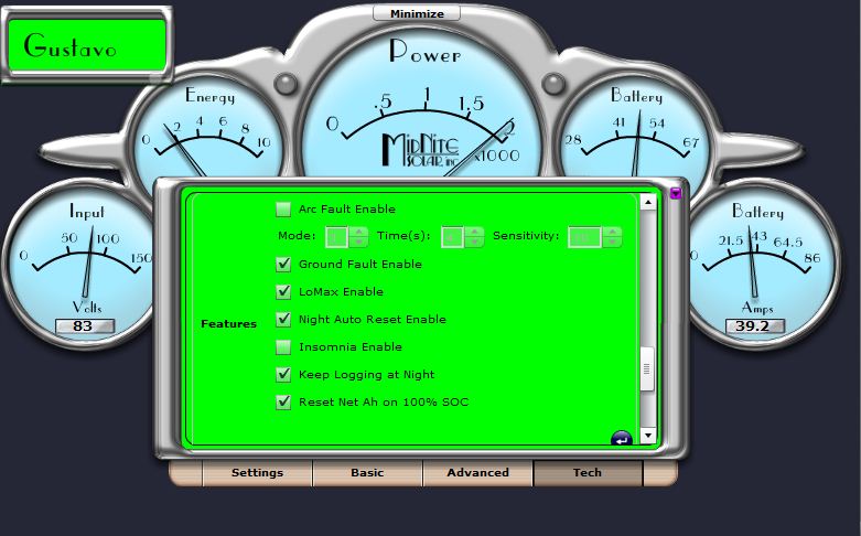

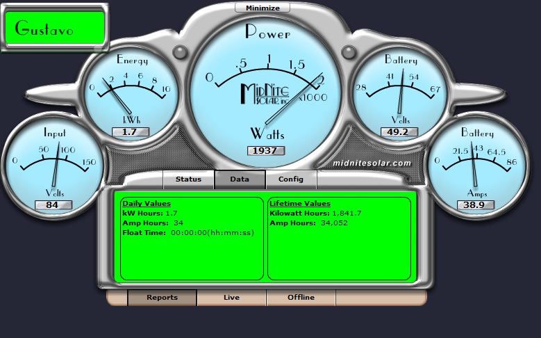

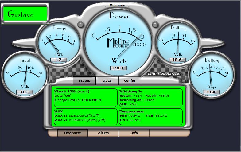

    Confirmando que tiene el cableado revisado, seguimos con los ajustes, usas el LocalStatusApp?
    A mi la tengo así, solo me parece el lifetime +AH en el LacalStatusApp sin embargo en la aplicación del móvil Classic en la pestaña de capacity tengo: Discharge (Negative Ah) 023649 y Charge (Positive Ah) 023491. Los valores no cuadran con el LacalStatus app: 34,052AH
