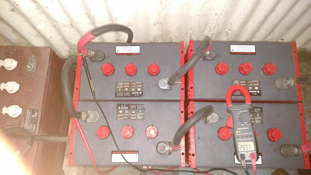

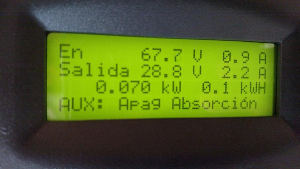

    Hermanó estoy observando que las baterías están en absorción le programe 3 hora.
    Noto que sólo tiene 2.2 amp no entiendo porque si no están cargada.
    La densidad en 1,200 están en absorción con 2.2 amp es normal que descargada sólo revisa 2.4 amp en absorción???
    bueno termino la absorción 3 hora y sigue en 1.200 la densidad.
    Empesare a trabajarla a 29.5 volt ver como me va.
    Miniaturas adjuntadas Miniaturas adjuntadas Baterias AGM, gel?-img_20161010_130609105.jpg
    Última edición por willysantana; 11/10/2016 a las 17:41

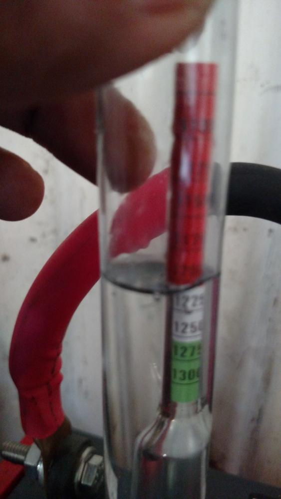

    Hoy la puse en 29.5 volt 3 hora en absorción la densidad no sube.
    Cuando tenia como 2 hora en absorción solo entrando 3 amp ala baterías que significa eso para ti.
    Baterias AGM, gel?-img-20161012-wa0093.jpg Baterias AGM, gel?-img-20161012-wa0095.jpg
    Última edición por willysantana; 13/10/2016 a las 00:31

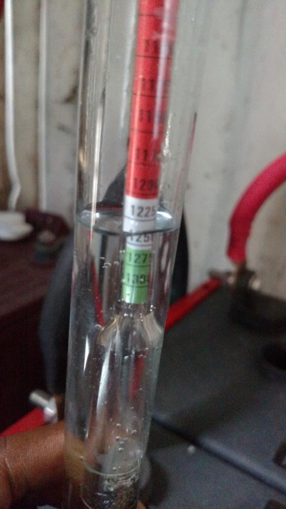

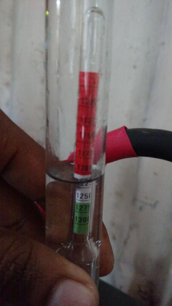

    Cuando tenia como 2 hora en absorción solo entrando 3 amp ala baterías que significa eso que las baterías están a topé???
    Yo noto que el problema lo tiene las baterías porque ya le di la carga necesaria y no sube la densidad.
    Sólo veo que sube si le meto 4 hora de ecualización.
    No puedo ecualizar todo los días para que la densidad pueda subir.
Nombre: IMG-20161012-WA0093.jpg
Visitas: 122
Tamaño: 55,7 KB
ID: 15359 Pulsa en la imagen para verla en tamaño completo

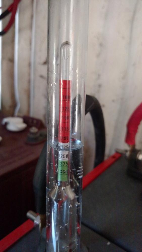

    La ecualización para subir de 1,20 a 1,26 de densidad requiere bastante tiempo. Una vez subidas a 1,26 las baterías deberían volver a llegar a esta densidad con absorción normal. Sigue ecualizando (unos 31 V deberían ir bien para estas baterías) hasta que suban a su densidad nominal.

    He metido 8 ecualización la densidad suben a 1.270 todos los vasos.
    luego de una noche normal me rinde muy bien las baterías, pero cuando la densidad baja a 1.200 ya con una carga normal y 3 hora de absorción en 29.5 no sube mas la densidad asta que vuelva y ecualice.
    Cuantas ecualizaciones mas me faltaría para que mi sistema este bien.
    Recuerda que las baterías tienen 10 día de comprada y todavía no la he disfrutado.
    estoy muy arrepentido de la rolls si me imagino eso me hubiera comprado [12 trojan t105 re]

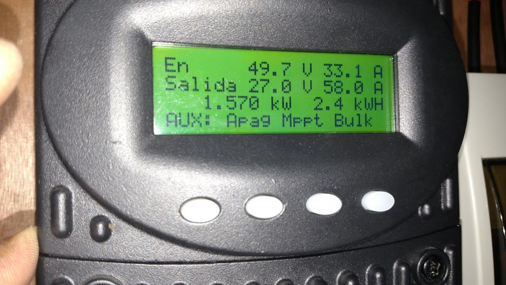

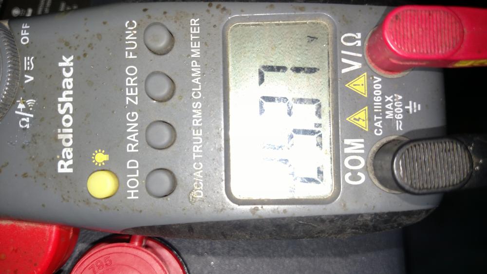

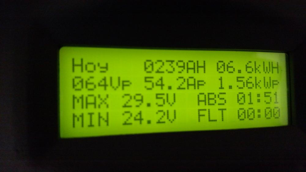

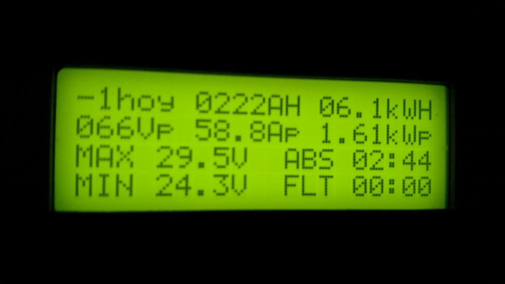

    En este mismo momento que me pidieron datos hay están ya tiene casi 2 hora en 29.5 volt y miren la densidad en 1.200.
    Baterias AGM, gel?-img_20161013_143403939.jpgBaterias AGM, gel?-img_20161013_143444082.jpgBaterias AGM, gel?-img_20161013_143551310.jpg

    Predeterminado Re: Baterias AGM, gel?
    tienes que medir la tension tanto en los terminales de la bateria como en los terminales del regulador para saber por diferencia la tension que esta cayendo en el cableado, ya que esto influye en el valor REAL de flotacion/absorcion/ecualizacion de la bateria.
    Lo mismo que mide en la salida del regulador eso mismo tengo en la baterías y cua do está metiendo 55 amp lo mido en la baterías y están perfecto todo los cable son nuevos y # 00 los cable de todo lo que es 24 volt.
    En el regulador hay 29.37 volt y en las baterías 29.37 no hay nada anormal y todo los cable están frío no hay temperatura en ellos.

    Si hermanó estas persona todo los días vienen a ver pero no llegan creo que tendré que comprar trojan105 re porque aqui no hay casi baterías para sistema solar.
    Por eso compre rolls porque es la mas alta en amp que pude conseguir y en precio asequible.
    Siempre he tenido trojan t105 y me dan mas de 4 y 5 años.
    Me imagino que las t105-re me darán mas de 6 anos por los 1600 siclos que dicen de esas baterías.
    Lo malo seria que tendré que usar 12 de esas que serán 3 banco de 4 y dicen aquí que es un problema tener serie paralelo.
    Las rolls me dan 1280 siclo según manuales.
    Última edición por willysantana; 14/10/2016 a las 03:07

    Has probado a cumplir con lo que indica el fabricante para la carga?
    Supongo que estarás a una temperatura constante de unos 25-27ºC, por lo que según las recomendaciones, deberías tener 28,8 V para bulk-absorción y sobre todo, limitar la corriente de carga a unos 40 A, que es aproximadamente el 15% de 278 Ah, C6.
    Si partimos de que están al 50%, deberían tardar unas 4 horas en llegar a absorción y luego estar en absorción otras 3 horas.
    Prueba a ver, cumpliendo con lo que indica el fabricante, ya que son nuevas.
    Es que por lo que indicas en las fotos, parece que el sistema no llega a absorción. Cuando lo cargas, en algún momento debería llegar a la tensión que hayas especificado, pero en las fotos aparece 29,37 V, cuando debería llegar a los 29,5 V. Sino llega a las 29,5 V, es que todavía sigue en bulk.
    ... en las fotos aparece 29,37 V, cuando debería llegar a los 29,5 V. Sino llega a las 29,5 V, es que todavía sigue en bulk.
    Creo que la diferencia entre voltímetros puede ser fácilmente de 0.3V, con lo que 29.37V sería lo mismo que 29.5V.
    Además, willysantana indica haber visto solo 3A a esta tensión, lo que probablemente significa que el regulador estaba en absorción y limitaba la intensidad. Según willysantana, también ha visto el regulador en flotación.
    No me parece que el problema esté por ahí ...
    A ver, para los que tienen un regulador decente con sonda de temperatura 29,5 V programados pueden resultar perfectamente en 29,37 V para absorción, siempre cuando la batería está algo más caliente que los 20 grados (o 25 - según fabricante) de referencia.
    No entiendo por qué estas baterías no suben bien de densidad cargando con tensiones normales de absorción, algo se nos escapa.
    Has llegado a la misma conclusión que yo: Willysantana está luchando con un problema que se nos escapa ...
