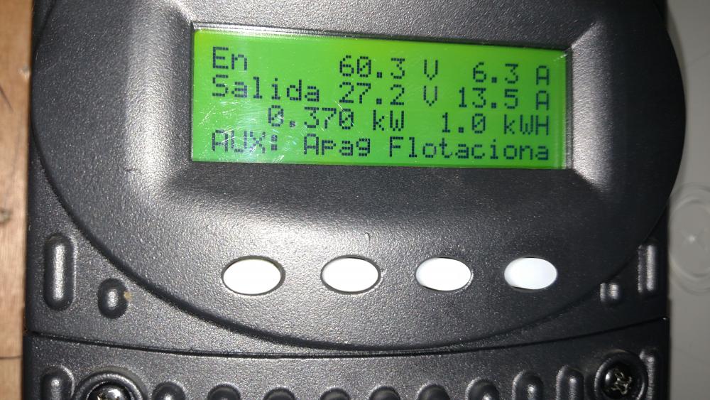

    Predeterminado Re: Baterias AGM, gel?
    Crees que en mi sistema es muy importantes estoy en república Dominicana.
    Le metí 2 hora 29.5 volt y la densidad no subió de 1.220
    Que me está asiendo falta???

    Lo más que veo es 60 amp en 24 volt para el banco de 550 y cua do flota se queda en meno de 1 amp

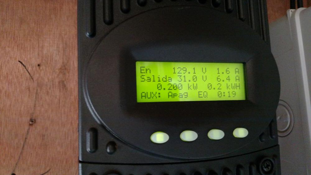

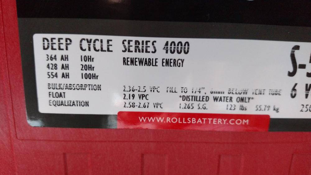

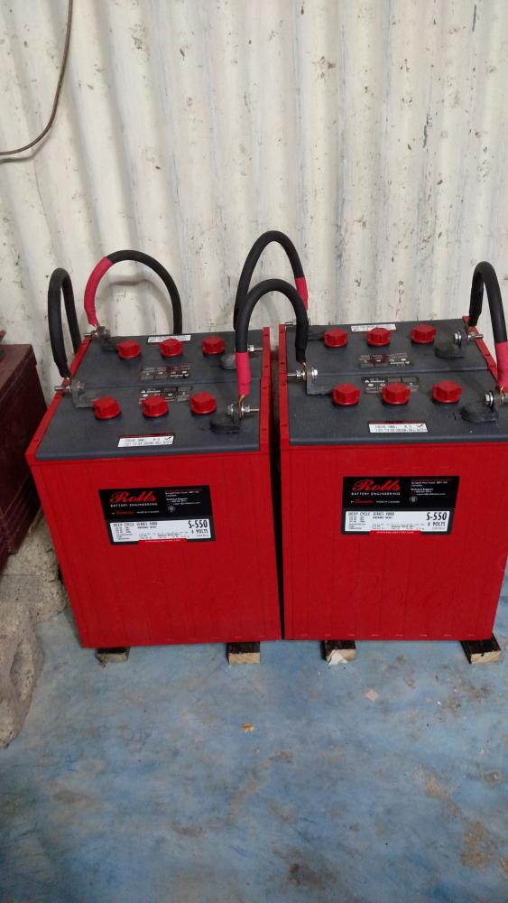

    Las baterías tienen 6 días con migo son nueva la estoy estrenando en mi caso tu crees que me está faltando 1 hora más en absorción porque ya le tengo 2 hora programadas en el outback.
    Le di 2 hora en 29.5 absorción pero sigo en 1.200 y 1.220.
    luego que noto que no sube le di 2 hora mas en ecualizar en 31 volt pero sigue en 1.200 y 1.220.
    Baterias AGM, gel?-img_20161008_150908086.jpgBaterias AGM, gel?-img_20160929_185537841.jpgBaterias AGM, gel?-img_20161008_162405646.jpg
    Le di otra ecualización a 31.5 volt y la densidad esta en 1.250 esta subiendo.
    Las especifican dice que debo ecualizar desde 2.58 asta 2.67 volt por celda que es 31 volt asta 32 volt pero yo personal para tratarla mas suave le doy con 31 volt pero ellas no responden en 2 horas luego le meto 1 hora e 32 volt y si esta subiendo la densidad.
    Tomando en cuenta este caso puedo creer que en absorción en 28.8 esta bajita para estas baterías y el fabricante dice que debe ser de 2.36 a 2.5 volt por vaso que seria 28.32 asta 30 volt para absorción yo tratando de cuidarla lo mas posible la puse en 28.8
    pero me imagino que esta algo bajo ya que en la ecualización me funciono mejor el máximo que el fabricante recomienda pues en absorción creo que me trabajara mejor en 29.5 volt.
    Porque el outback me dice que están full cuando las densidades dicen lo contrario?????
    Veo que vas captando lo que intento hacerte ver desde hace tiempo...
    Cita Iniciado por willysantana Ver mensaje
    Porque el outback simplemente obedece a lo que tú le mandas hacer. Si le dices que haga la absorción a 58V, él piensa que después de 2 horas de absorción, las baterías están cargadas a tope.
    El outback no sabe de densidad! Tú sí! Tienes que decirle al outback la tensión correcta para que lo haga bien!

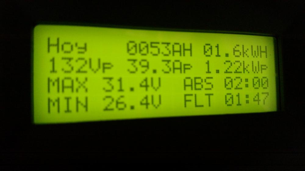

    cuando tenga las densidad en 1.270 pues ya seria las horas necesarias para la absorción?
    me gustaría saber cual es la diferencia de flotar en 26.4 y27.2 volt???

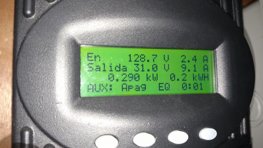

    bueno hoy las baterías amanecieron en reposo y le mido la densidades 1.250 75% de su totalidad.
    le meto una carga ecualizada y miren como estas las tensiones es correcto que este así no están 100% cargadas para estar con tan poco amperes.
    Mira la diferencias entre 1 minutos de ecu y 19 minutos el amp bajo mas eso es normal.
    Baterias AGM, gel?-img_20161009_100950997.jpgBaterias AGM, gel?-img_20161009_102750872.jpg

    La flotación sirve para compensar la autodescarga de la batería. A 27.2V serán más amperios (para batería de más capacidad) que a 26.4V (para batería de menos capacidad).
    Si, eso es normal. Al final de la ecu habrá menos amperios que al principio.
    Ahora he visto algo que no me gusta y que podría ser la causa de que tu sistema no funcione bien del todo:
    En las fotos se ve que la tensión FV es de 129V. Esto es mucho y no deberia ser.
    Qué tipo de placa tienes? De 72 células, con Vmp=36V?
    Parece que tienes strings con 4 de estas placas en serie.
    Cambia el cableado y haz strings de 2 placas seriadas; tendrás 65V en vez de 129V como tensión FV.
    Tu regulador (el Outback) te lo agradecerá y funcionará mejor.

    mira esto hermano ya baje el volt.
